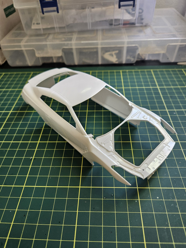

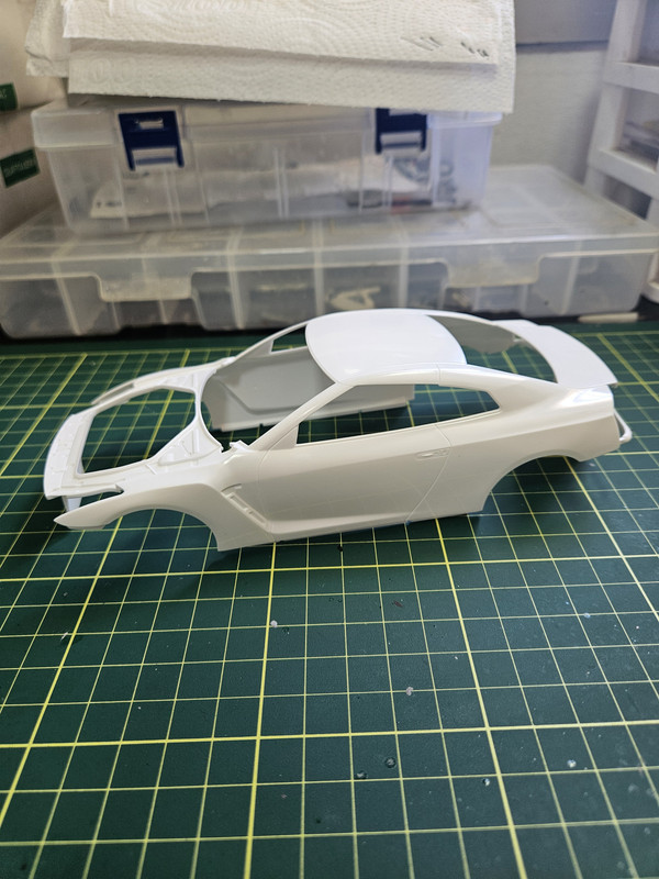

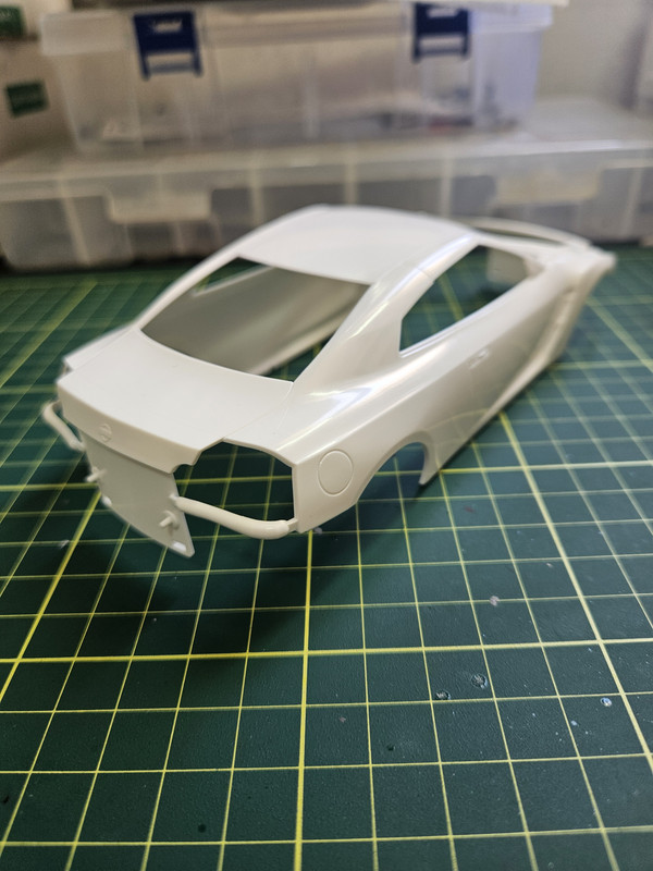

carroceria em plástico branco, uma coisa a menos pra atrapalhar na pintura. A carroceria é a do GT-R original de fábrica

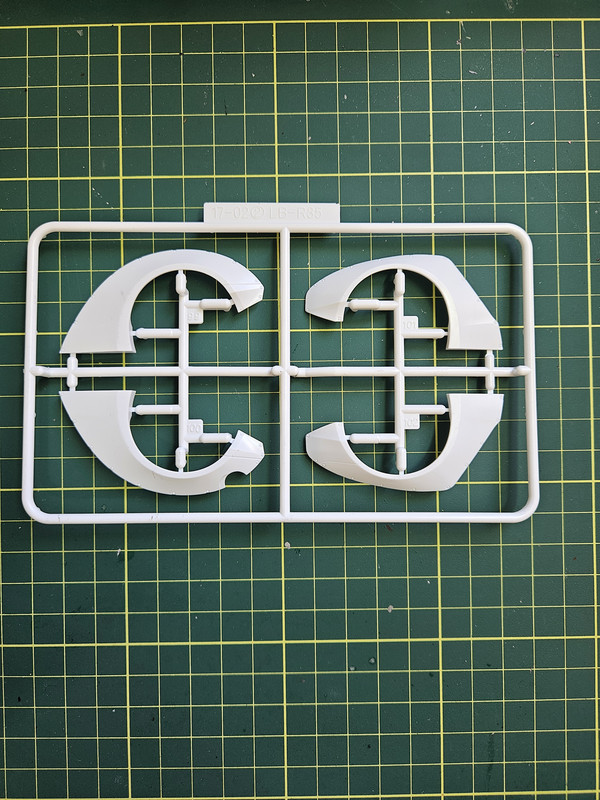

e os para-lamas tem que ser recortados pra depois colar o body kit...

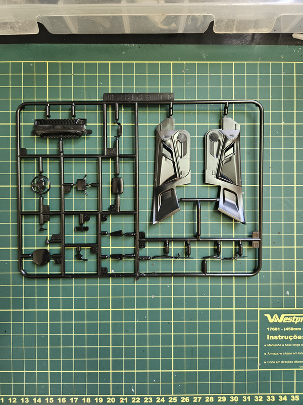

Mais algumas peças da carroceria, o kit vem apenas com esse para-choque dianteiro que já modificado.
Body kit para alargar os para-lamas

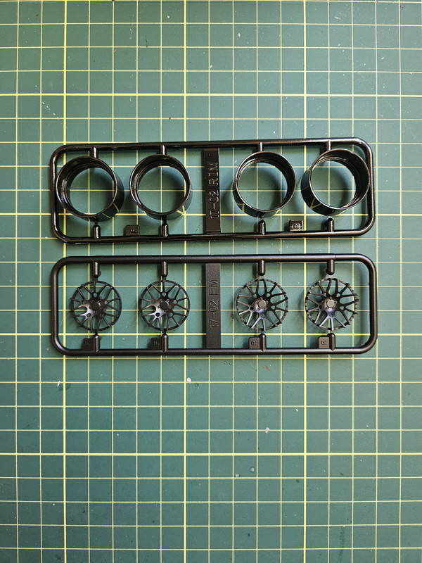

As rodas já vem pintadas e as usarei assim mesmo.

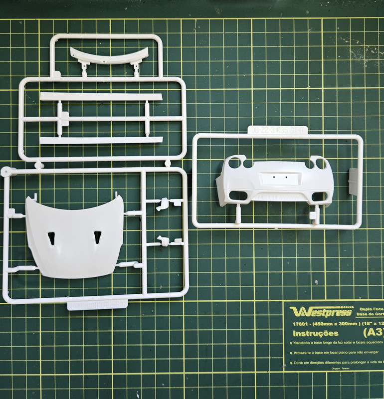

Mais partes da carroceria, o capô veio empenado infelizmente :thumbdown:

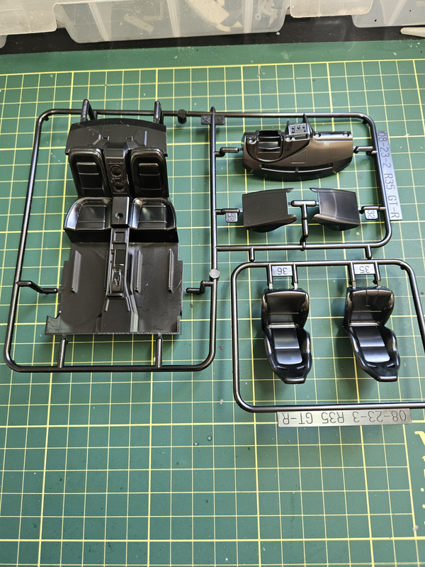

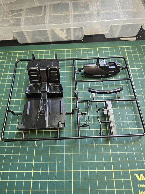

Duas opções de interior, dá pra fazer com volante do lado esquerdo ou direito

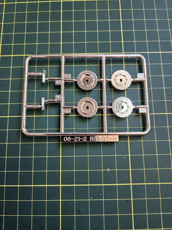

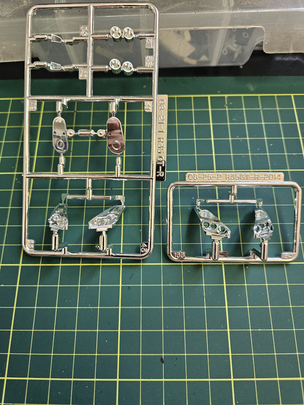

Peças cromadas, me parecem boas para serem usadas assim mesmo, sem banho no limpa forno dessa vez :lol:

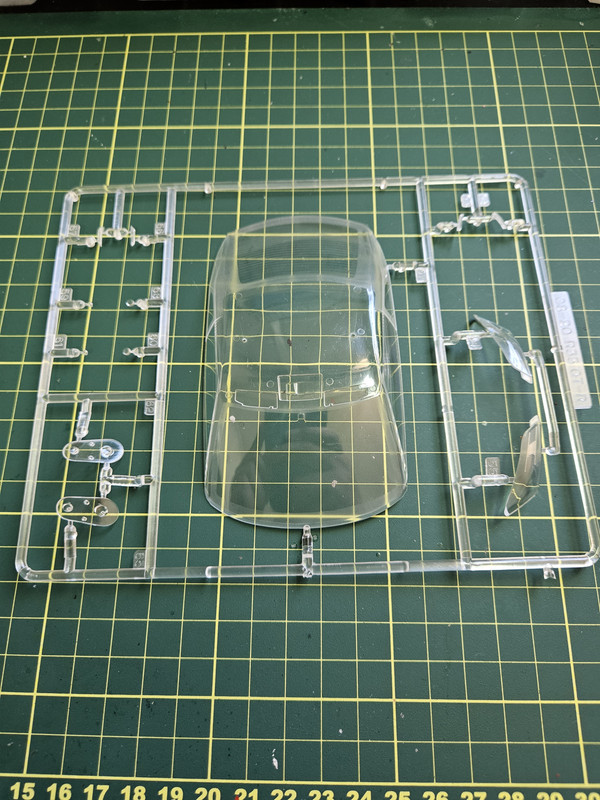

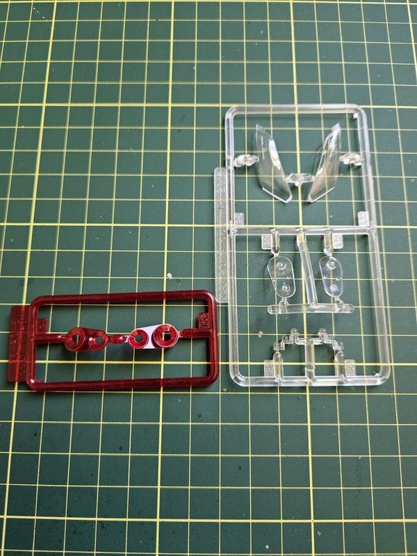

Algumas das transparências
cromo desnecessário nos discos de freio...

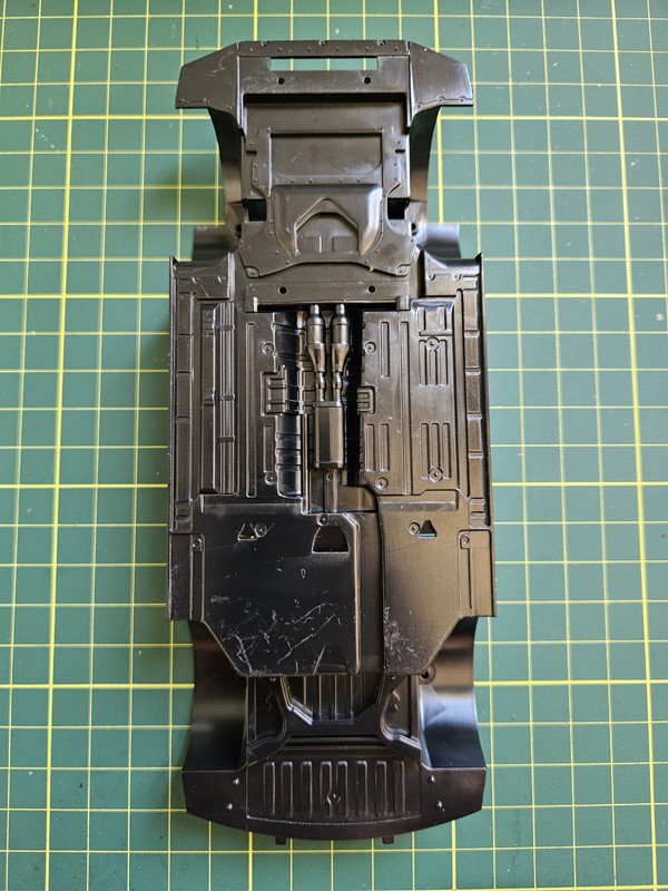

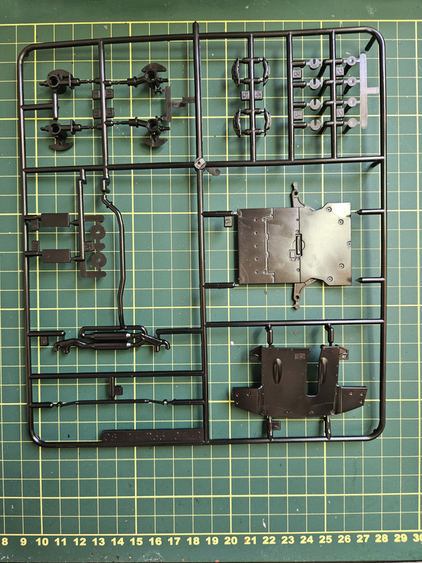

Assoalho, infelizmente vem com parte do escapamento injetado na peça...
essas peças escurecidas no manual são todas sobressalentes, várias delas são do GT-R original

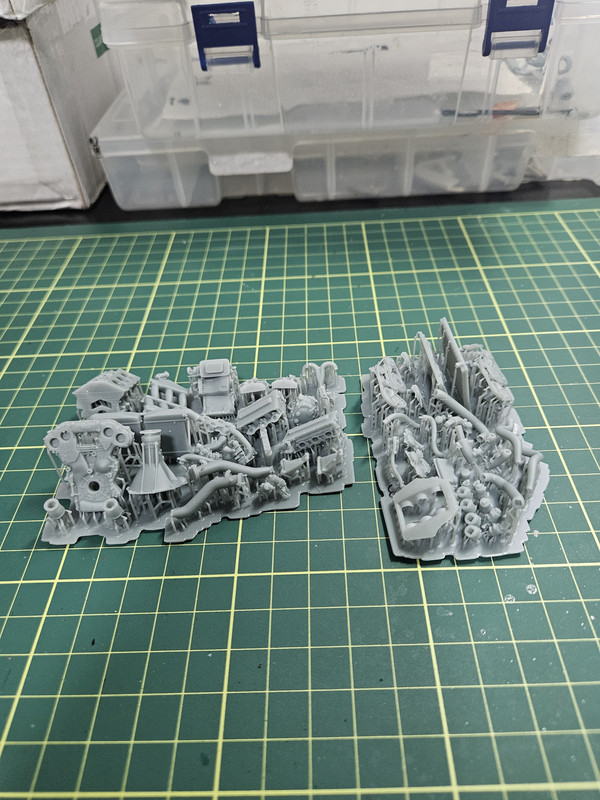

Agora aos extras, o kit vem sem motor mas encontrei esse VR38DETT e imprimi, ele é um kit por si só pois tem mais de 70 partes,
mas acredito que não conseguirei usar todas pois deve faltar espaço para tudo, e também terei de recortar o assoalho para encaixar tudo...

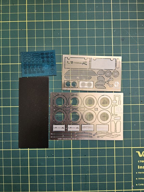

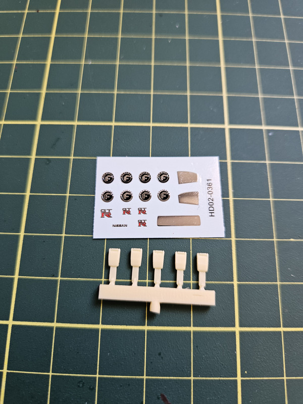

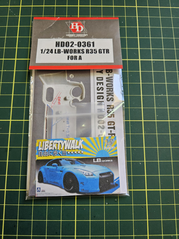

Photo etcheds da Hobby Design, comprei antes das novas taxas de importação então n foi absudamente caro...
Emblemas metalizados para as rodas e carroceria...

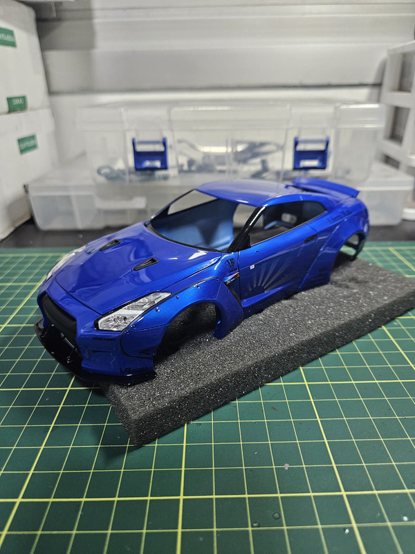

E também pintei, quem acompanha minhas montagens a mais tempo talvez reconheça esse azul, foi o mesmo que
usei na montagem do meu Audi R8, porém aqui usarei verniz bi-componente brilhante ao invés de fosco.
Infelizmente a pintura arrepiou e ficou bem áspera... Já dei uma lixada em tudo e depois aplico mais algumas demãos...

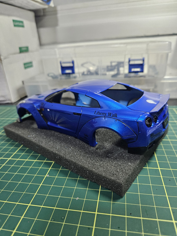

No domingo eu corrigi a pintura, primeiro lixei a tinta para tirar a aspereza e depois mandei mais uma demão molhada de tinta, porém dessa vez eu diluí bem e resultado foi esse:
Aqui uma prévia com as luzes traseiras, eu as escureci com marcador preto sakura identi pen
nos últimos dias comecei a montar o motor, parte já está colada com super bonder e outras com cola de bijuteria legítima para
eu poder soltar novamente depois de terminar os ajustes necessários para abrigar o motor.
Foi necessário recortar essa área do assoalho para dar a altura necessária, e ainda preciso cortar mais...
mas não ficará visível com o kit finalizado...

Nos últimos dias eu apliquei o verniz, e já concluí a carroceria, ou quase isso :lol:
fiz as vedações entre a carroceria e o bodykit com fita isolante
