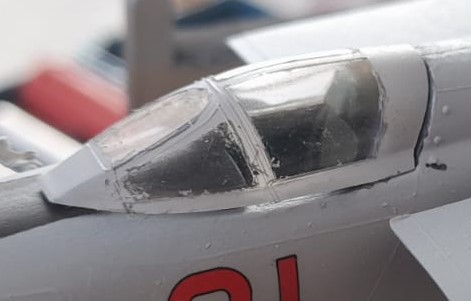

Olá a todos.
Como retirar a tinta de uma peça transparente, sem danificar a peça?
Já li sobre deixar de molho em fluído de freio automotivo, mas funciona também para o plástico
transparente?
O canopy do meu Mig-25 ficou muito ruim, gostaria de refazer:

Contoente embedido em Removedor de esmale (SEM ACETONA). OBS: tester em um pedaço do suprue transparante antes.

tente raspar na parte transparente com um palito e passe álcool isopropílico, mascare novamente e repinte, tirar é roubada, melhor deixar assim. :thumbup:

depende da tinta queq você usou, se for esmalte, agua, etc... mas eu passaria um cotonete com alcool isopropilico

Sekiji escreveu: 05 Mar 2025, 10:32 depende da tinta queq você usou, se for esmalte, agua, etc... mas eu passaria um cotonete com alcool isopropilico
Olá Sekiji.
Usei acrílica da Ammo by mig e primer da Tom Colors (acrílico tbm).

Cotonete com Veja limpa vidros, funciona perfeitamente como limpador para tintas Ammo, suponho que para Tom Colors tbm, se for primer acrílico

Se é acrílica Veja deve remover sem atacar a transparência numa boa. Mas tem que esfregar pra tirar... usaria um palito de dente. Pode esfregar com vontade, afinal a parte esfregada vai ser pintada mesmo né?
Quando vaza um pouco de tinta do mascaramento é assim que faço, mas esfregando de leve (pois é a parte sem tinta) até sair
