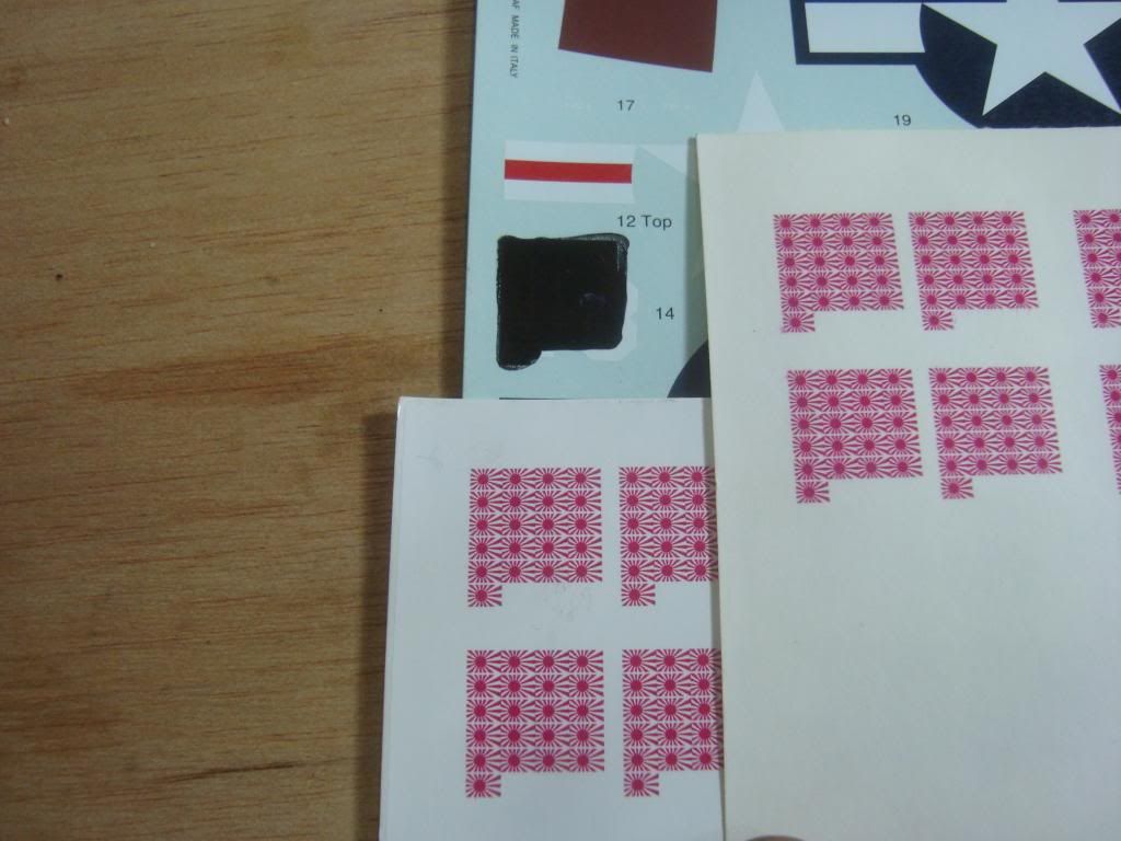

Conforme eu havia comentado, minha cartela de decalques veio borrada com tinta preta bem no local da bandeirinhas.
Fiz o desenho, acompanhando o pouco que sobrou do outro decalque que tentei limpar, imprimi em papel decalque transparente e no branco, também.
Como disse CyberLuis, é isto mesmo, é só aplicar verniz e ta pronto.

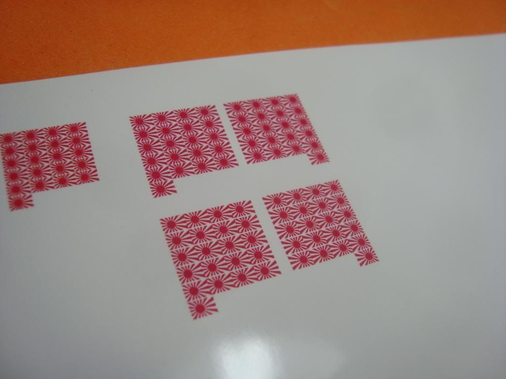

Esta impressão é no papel fotográfico brilhante, apenas para testar a qualidade da impressão jato de tinta.
Aqui a impressão ja nos papéis decalque.
