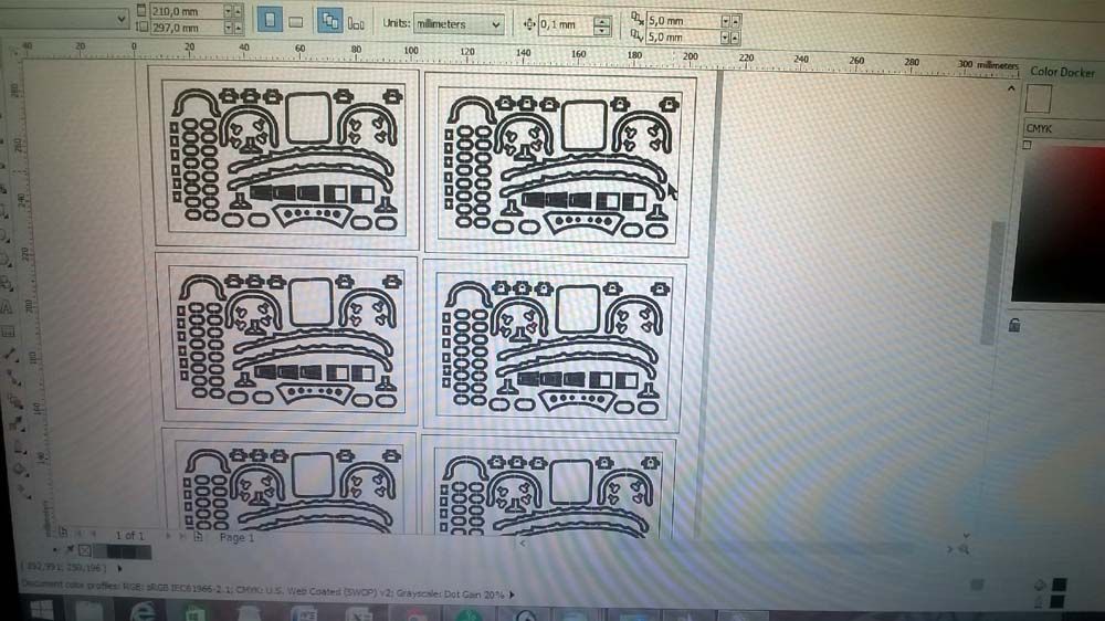

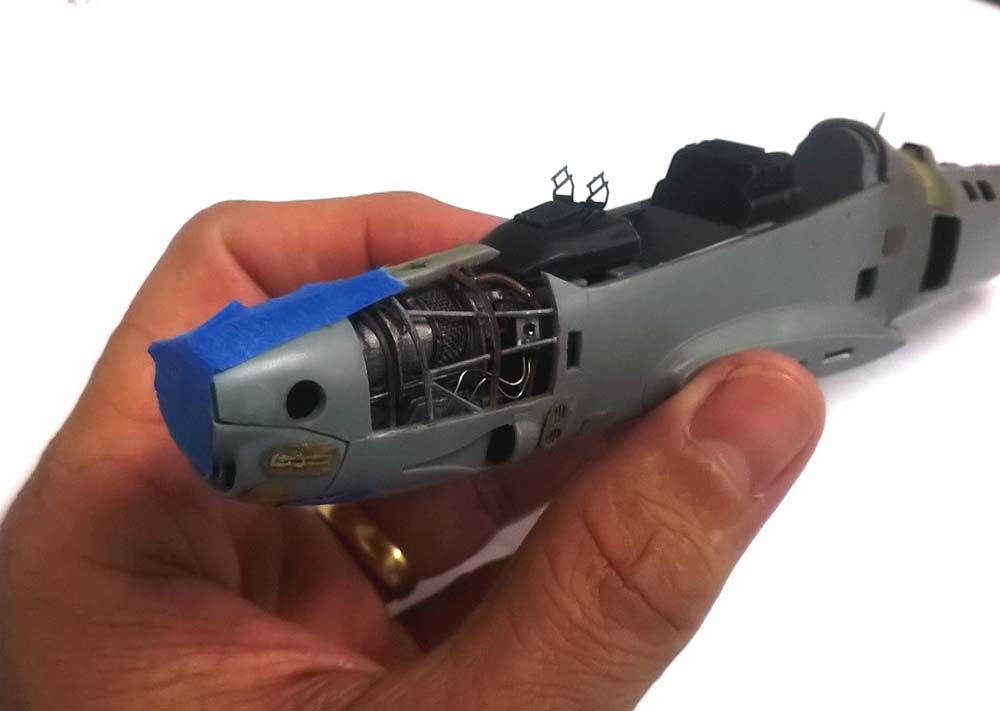

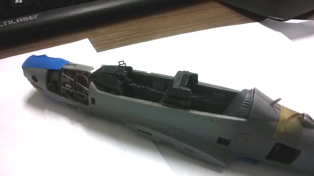

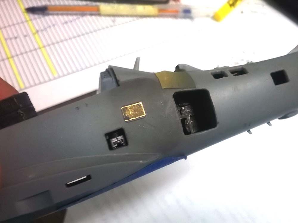

Amigos umas fotinhas dos poucos progressos, estou meio sem tempo, mas sempre que posso dou uma mexida/desenhada.
Compartimento do motor com ele no lugar e começando a adicionar um bocado fio/mangueiras.
Vou tentar bater um foto durante o dia, que dê pra ver este compartimento, ficou bem legal. :thumbup:
Mas uma fotinha do motor.
E... mais desenhos para produção de peças. :aeee:

Realmente tá joia tua montagem, que programa é esse que tu usa pra fazer as peças ? como funciona o processo? se for da vossa vontade explicar eu agradeço! pois também gosto de scrath , mais uma coisa é fazer a olho, e outra bem diferente e contar com algo assim,o resultado realmente é superior sem duvidas!
um abraço!
É um prazer ajudar, vamos por partes, o programa que eu uso pra desenhar as peças é o autocad e agora estou aprendendo a mexer no Corel, o que tem me facilitado ainda mais a produção das peças (no autocad eu desenho as peças na "raça", no corel eu posso pegar uma imagem do que eu quero representar, fazer o contorno no programa, colocar em escala e salvar como arquivo de autocad e por lá eu finalizo as peças, já que possui recursos que não tem no Corel)em relação à produção das peças em si, eu fiz a um tempo atrás um tutorial e postei aqui no Fórum, inclusive coloquei o link aqui neste tópico, respondendo á pergunta de um amigo de como eu fazia as peças, mas se o amigo não viu, lá vai de novo... viewtopic.php?f=46&t=7981
A diferença é que não estou mais usando tinta fotossensível e sim dryfilm, a vantagem é a aplicação bem mais fácil do que a tinta.
