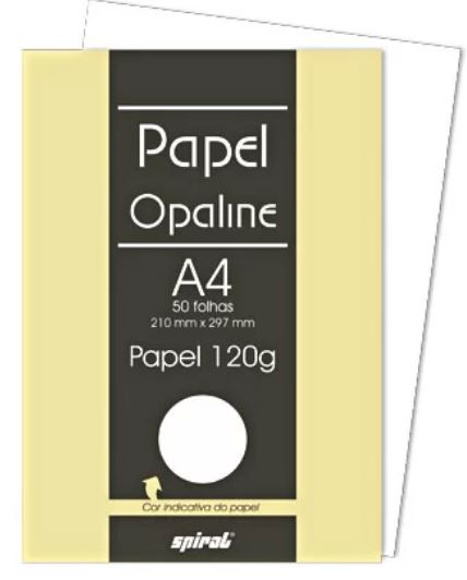

Eu utilizo papel 120g para quase tudo, as vezes 180g para estruturas que precisem ficar bem firme que são poucas.
Uso normalmente tamanho A4 e compro na Kalunga, esse aqui:
https://www.kalunga.com.br/prod/papel-1 ... ral/479749
