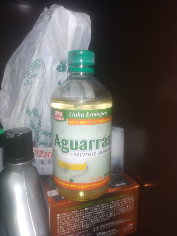

Boa tarde pessoal.
Tô tentando pintar um F-117A com tinta antracite revell enamel e tô com o seguinte problema: A tinta parece que não seca! kkkk
Tipo, dois dias depois de aplicado a tinta, se eu forçar o dedo contra o modelo, mancha meu dedo. kkk
Eu já sabia que tinta esmalte demora mais pra secar, mas dois dias e não tá seco?
Fora que em certos pontos aparecem manchas que ficam brilhantes, sei lá, parece a a tinta não foi bem misturada, apesar de ter sido....
Estou usando essa aguarás:
A tinta não talha, mas nunca chega no ponto do leite... Ou melhor, parece q o ponto dela não muda nunca... Tipo, eu não uso medida pra diluição, eu vou no olhômetro, e pra tinta acrílica funciona bem... Mas pra esmalte, parece que independente do quanto de aguaras eu use pra diluir, o ponto da tinta não muda...
E a última dúvida que não vale especificamente pra tinta esmalte.
Como prevenir pelinhos na pintura? Minha bancada é no quarto, que tem dois guarda roupas, então acho que isso ajuda a ter pelos no ar... Pensei em pintar com o climatizador ligado, mas será que a umidade não prejudicaria a pintura?
Pesquisando no fórum, vi que a pra lixar depois que os pelinhos saem da pintura, mas eu tô usando lixa 2000, e só de lixar fazendo o mínimo de força parece que arranca a tinta, independente de ser acrílica ou esmalte.

Encontrei alguns comentários na internet que dizem que as brilhantes da revell podem demorar até três dias para secar ao toque.
Experimenta com aguarrás da acrilex (a normal.. sem ser ecológica ou sem cheiro). Essa é o que chamam de White spirits lá fora.
Quanto à lixa, 2000 é pesada. Precisa ser algo de polimento.

Então, a antracite é fosca. Minha suposição é de que usei solvente demais pra pouca tinta, então não vai secar mesmo kkkk
Dei uma lixada e vou tentar repintar, só que dessar vez fazendo a proporção medida em 3:1
No fórum sempre leio pra usar lixa de 1200 pra cima, então tava achando que a 2000 era uma lixa bem fina...

A proporção 2:8 é a mesma coisa coisa 1:4 né? Eu acho que tô usando uma proporção bem maior que isso...
Uma dúvida bem idiota, kkkk.. aguaras é meio oleoso? essa que estou usando é, por isso pergunto...

Desculpe... compliquei o simples. É a mesma proporção sim... uma parte de tinta para quatro de diluente no meu caso.
Não entendi quando você escreveu "oleoso" sobre a característica da aguaras. O cheiro da aguaras é parecido com esmalte/tinta óleo, mas não tem a viscosidade de um óleo.

"Uma dúvida bem idiota, kkkk.. aguaras é meio oleoso? essa que estou usando é, por isso pergunto..."
Então... eu desconfiei da tua aguarrás. É até meio amarelada. Experimenta com a da Acrilex que eu falei acima.
