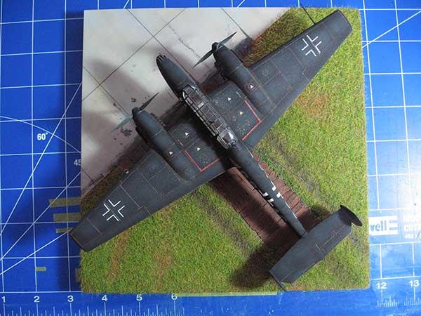

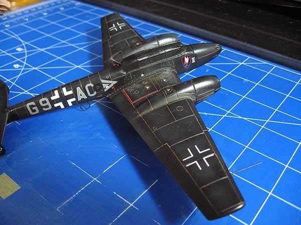

meu pitaco
se for desgastado, base preta e depois tire black nos painéis, fica bem realista

Acho que vou fazer isso no Defiant...marcio bernardi escreveu:meu pitaco

- marcio bernardi
- Mensagens: 1740
- Registrado em: 08 Dez 2015, 09:55
- Nome: marcio bernardi
- Agradeceu: 391 vezes
- Curtiram: 183 vezes
Re: Pintura
neste 110 usei o processo que postei antes com tire black, em cima ainda foi wash e dot filter com óleo branco e preto para dar a aparência de desbotado.
kit: arghfix 1/72
kit: arghfix 1/72
