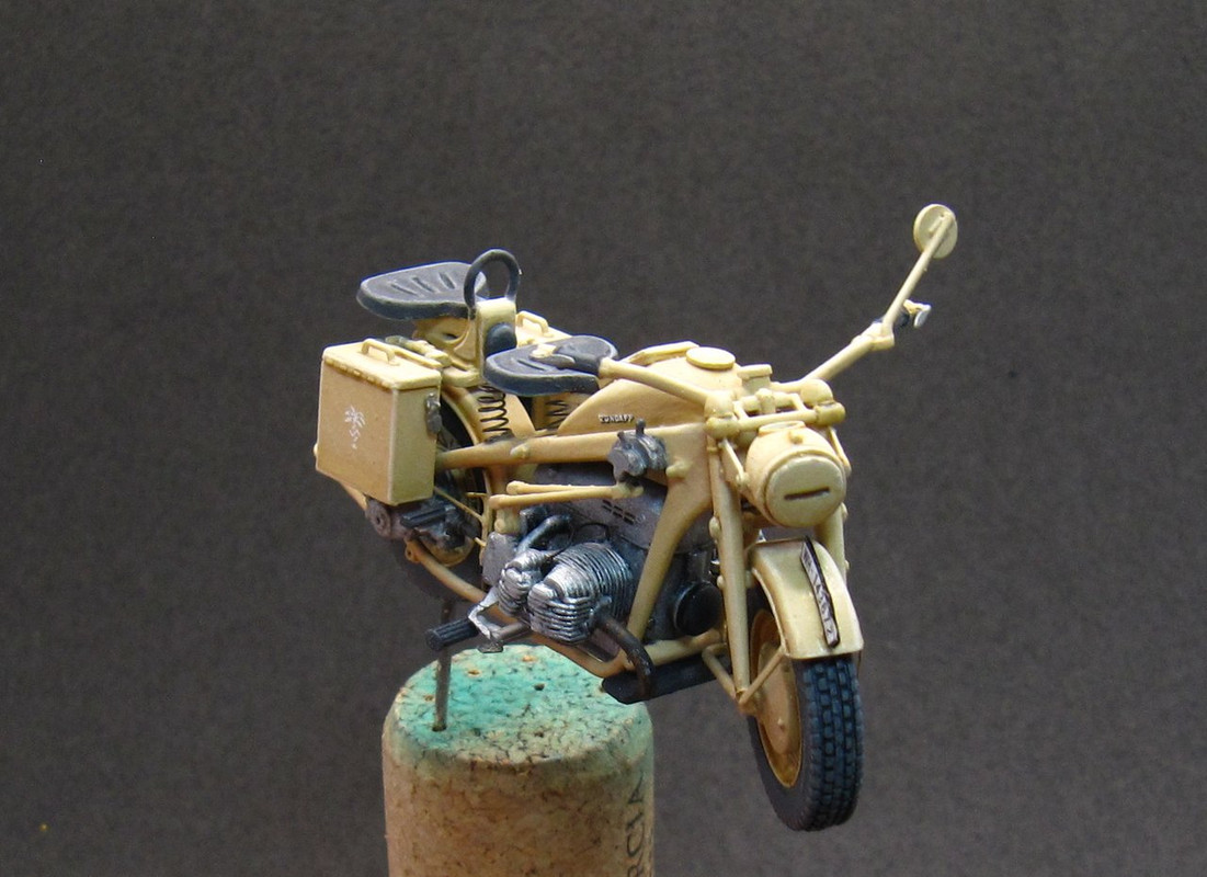

Montei essa moto no esquema de cores da Afrika Korps para colocar junto da figura que pintei.
Só falta colocar as peças transparentes no velocímetro e lanterna traseira.
Estou quase terminando minha primeira vinheta, mas preciso da ajuda de vocês.

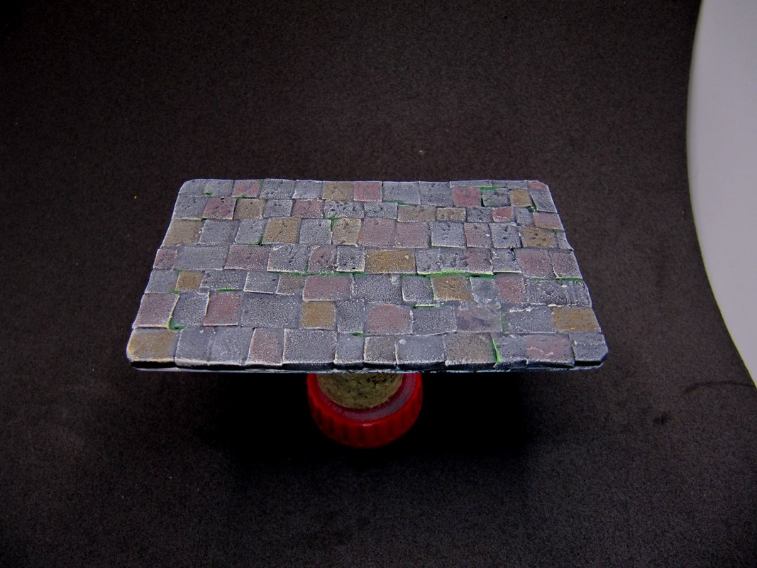

Estou na dúvida em qual base devo colocá-la: pavimento, ou deserto?
As fotos estão abaixo:
Um pouco sobre o kit:
Na caixa vieram peças para montar 2 motos. A primeira terminei de montar há não muito tempo. Mas tinha esquecido que tinha que pintar toda peça antes de colá-las. Aí ajeita os encaixes, tira excesso de cola ou cobre as junções, e pinta novamente por cima. Sem condições de usar aerógrafo, então foi toda pintada no pincel.
Tinha bastante rebarba e umas linhas de molde meio exageradas, mas nada que não desse jeito de arrumar.

Olha ficou muito boa a moto e a figura já havia comentado
Acho que se vc quiser dar destaque aos dois deveria colocar na base de pedra pelo contraste de cores e acho que valoriza mais a montagem.

Obrigado pgplasti!!
Gostei mais do pavimento, mas, historicamente, faz mais sentido o deserto :pensando:
A base não tem segredo, somente paciência, muita paciência!!!
Peguei um cartão de plano de saúde antigo e tirei o filme dele.
Depois, uma folha de EVA de 3 mm, e recortei por cima, deixando um pouco a mais nas bordas.
Peguei o estilete e comecei a cortar o EVA em tiras. Não usei régua pois queria algo irregular.
Cada uma dessas tiras foram reduzidas a retângulos. Novamente, sem medir, tentando deixar bem irregular.
Juntei tudo e fui pegando um pedacinho por vez e fui colando com bonder.
Cuidado para não colocar muita cola no plástico, pois quando for colocar o EVA e juntá-lo aos que já estão colados, a cola vai subir e vai fazer uma textura indesejada.
Depois, com um pouco de dor nas costas :lol: (todo o processo a seguir foi no pincel), passei um primer, depois cinza escuro.
"Dry brush" meio carregado com cinza claro, e um dry brush "raiz" com um off white.
Wash preto em toda a peça. O meu wash ficou meio fraco, aí passei mais duas vezes até eu gostar.
Mais um dry brush com off white.
Achei meio escuro, e fiz um glaze (tinta muito diluída) de cinza claro na maioria das "pedras", aleatoriamente.
Então, fiz glazes com um vermelho tijolo e com um tom ocre, aleatoriamente.
Usei um verde claro para fazer um "musgo", mas acho que ficou muito vivo. Acho que vou usar um verde mais escuro.

Obrigado pela opinião!!
Escolhi o pavimento! Ficou mais interessante!!
