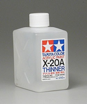

Bom, estava pensando em comprar o diluente X-20A da tamiya pra tintas acrilicas. So que surgiu uma duvida a qual pesso a ajuda de vocês. Esse diluente e somente pra tintas tamiya ou servem pra quase todas as tintas acrilicas? eu particularmente so uso tintas Ammo mig e hataka sendo essas duas diluidas com alcool isopropilico. Se alguem ja tenha testado em alguma dessas duas se possivel me diga como foi se possivel.

Eu estou com o meu quase no final dai comprei por indicação o diluente da Banzai, usei nas tamyia sem problemas.
As tintas da MIg e da Ak dilui com agua já que são acrílicas puras. Nesse final de semana irei pintar um blindado com a AK e posso testar p te dizer. Se quiser esperar. A vantagem do diluente da Banzai é o custo bem menor.
Não me acertei com álcool p diluir, tentei usar nas da Dryco e a tinta reagiu ficando grossa.

Opa blz pgplasti. Ouvi mesmo sobre o banzai acredito q seja realmente uma boa opção. Sobre o teste se você conseguir fazer o teste e me avisar eu fico agradecido. Por enquanto valeu é boa montagem no final de semana. Abraços!!!

A banzai eu n sei. Agora, eu comprei o x20 da tamiya e os resultado com ammo pra mim ficaram bons. Tbm dilui hataka com x20 e também ficaram ótimas.

Show! o Tamiya já vai sair mais em conta que o Thinner da AMMO. Já ouvi dizer que a solução limpadora de aerógrafos da Tamiya funciona melhor ainda!!

Então rapaz um outro teste que fiz aqui foi usar o x20 com verniz tanto fosco quanto brilhante. O verniz brilhante e o brilho fácil e ficou top depois da segunda camada. Agora o verniz fosco eu uso o ultra matt da ammo q pra mim n tem melhor. Esse n precisa ser diludo mais fiz o teste e pra minha surpresa ficou show, ficou com um aspecto aveludado kra. Eu recomendo o uso do x20 nessas acrílicas. Tenho future aqui mais esse ainda n testei, vou fazer aqui e ver o resultado
