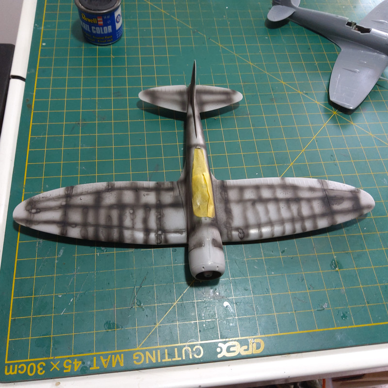

O pre-shadding ficou um tanto feio, porque o aerógrafo não foi devidamente preparado, depois do tempo parado... saíram uns "espirros"... mas corrijo depois.
Durante o processo, vi que não havia corrigido umas frestas na asa, por baixo. Refazer...

Pre-shading errado sempre corrige de boas na aplicação da camuflagem, a cobertura ficou excelente. :thumbup:
