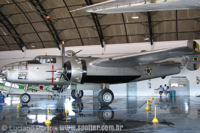

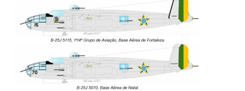

Alguém tem mais referências se as B-25J que a FAB usou do final dos anos 40 até os anos 70 eram prata, cinza, ou brancas??
Achei essas referencias do blog do Rudnei Cunha (http://www.rudnei.cunha.nom.br/FAB/index.html) mas não consigo ter certeza que cor são. Acho que prata!

É PRATA!! Tem um exemplar no MUSAL !

Andre L B Ferro escreveu:Alguém tem mais referências se as B-25J que a FAB usou do final dos anos 40 até os anos 70 eram prata, cinza, ou brancas??

André,
Estes aviões eram pintados com a mesma tinta usada nos Mirage da FAB, e que antes foi usada nos TF-33, F-80, Meteor e mesmo nos P-47, quando vieram para o Brasil. Era a Alumilac, uma tinta cor de alumínio. Na foto que você postou, do B-25 do MUSAL, percebe-se bem que não era metal natural, mas sim tinta aluminio.
