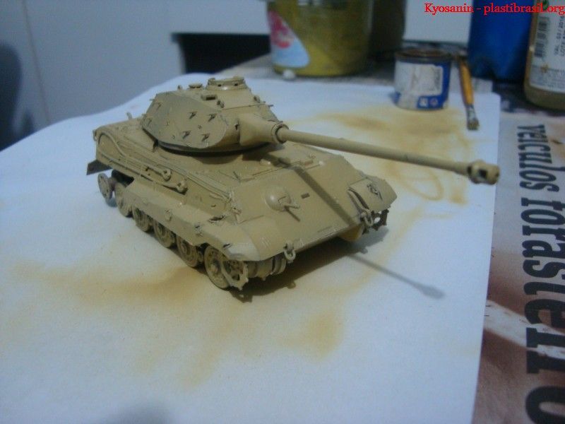

Agora se esse for um projeto muito específico eu sugiro comprar um pack de acrilex básicas como esse:
E fazer todas as misturas que o seu coração mandar.. :rir_muito:
Eis alguns exemplos:
Dark Yellow - 8 de amarelo (505) + 1 de branco (519) + 1 de marrom (531) - (XF60 - Tamiya)
Sand Yellow - 3 de amarelo (505) + 2 de branco (519) + 3 gotas vermelho (507) + 3 gotas preto (520)
Olha a cor que eu fiz nessa camu misturando acrilex, acho que é próximo do que você precisa:
As tintas do Hobbye... por serem caras.. você vai comprando aos poucos.. do exterior.. etc.. enquanto isso as acrilex podem te ajudar bastante. :thumbup:
