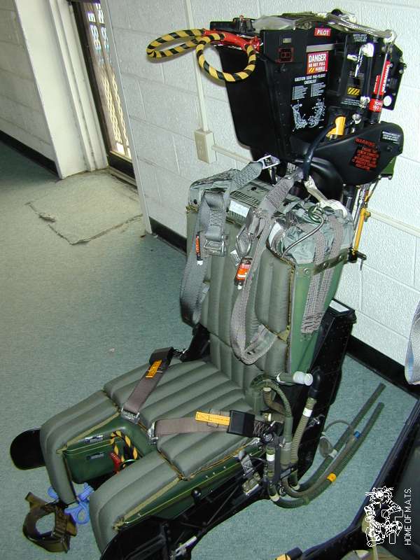

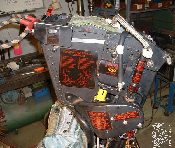

Hehe.. então vou deixar algumas fotos do meu amado ZERO!!! Bwahaha!!! :twisted:

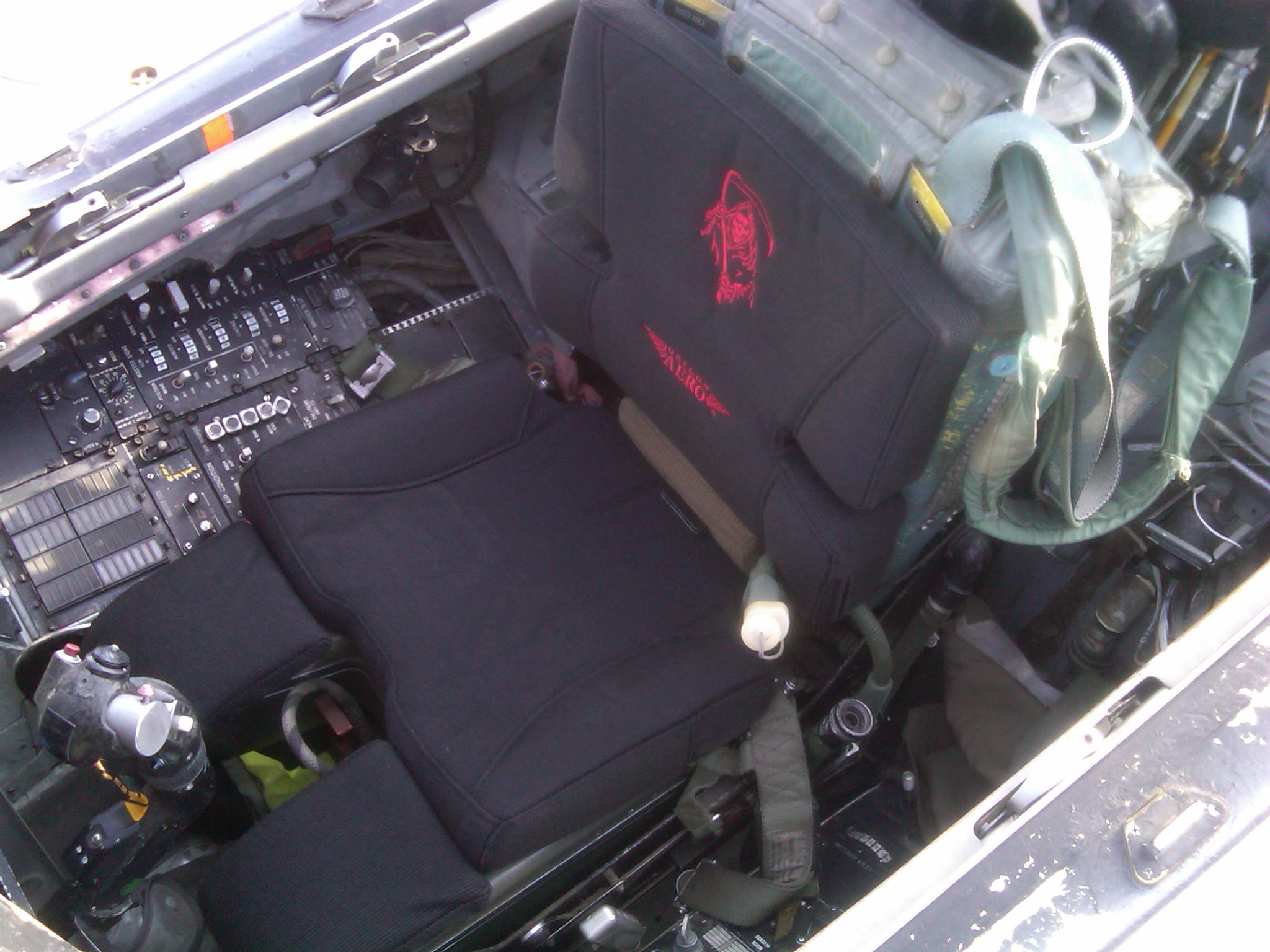

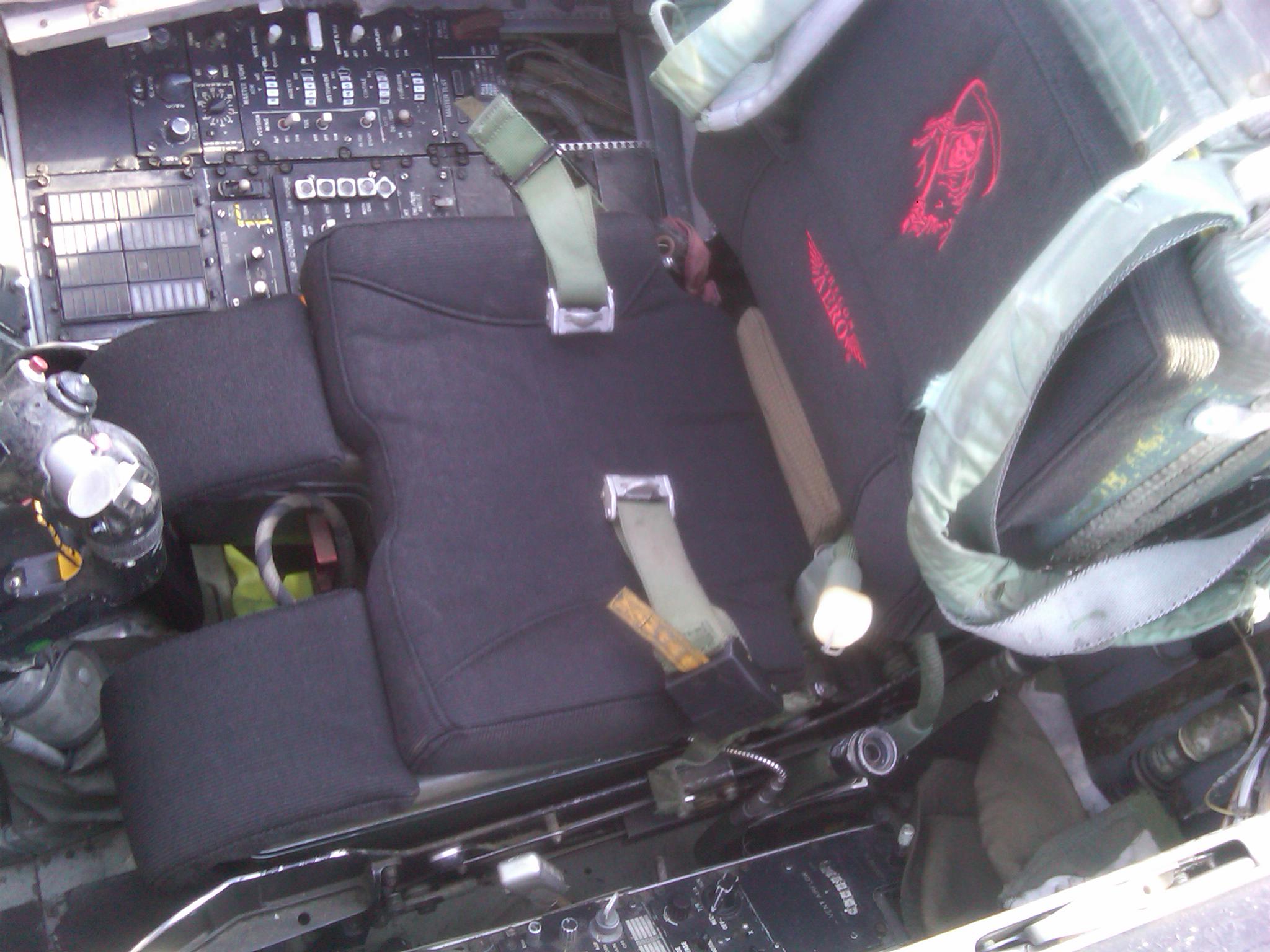

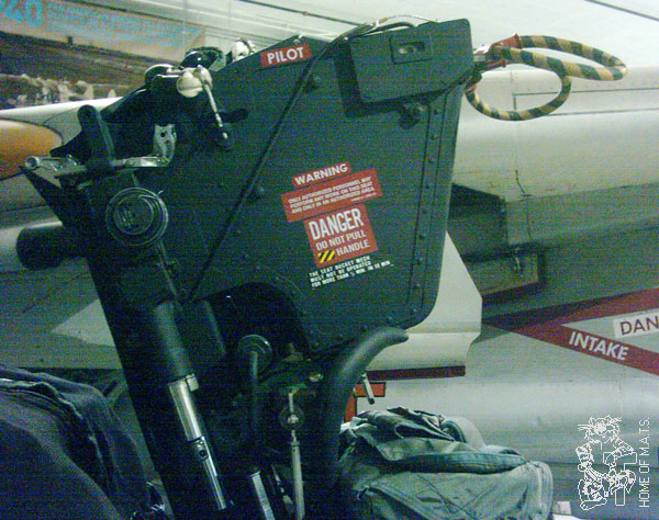

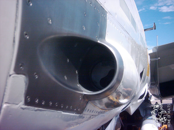

Re: [GT 12] Tópico Oficial - Referências
Pra galera que assim como eu adora os Tomcats, tomem algumas referências aí :mrgreen:
:mrgreen:
Já eu posto mais :mrgreen:
Semper Fi.

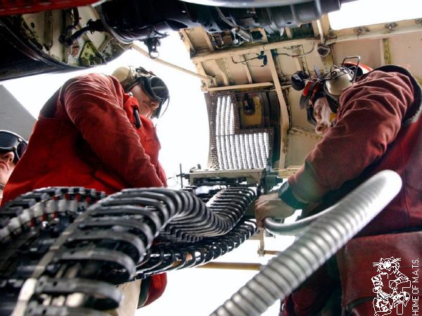

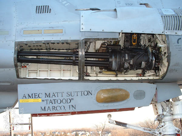

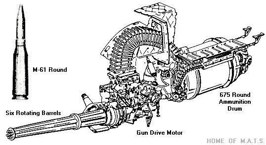

Referência do canhão Vulca M61, do Tomcat
Semper Fi.
