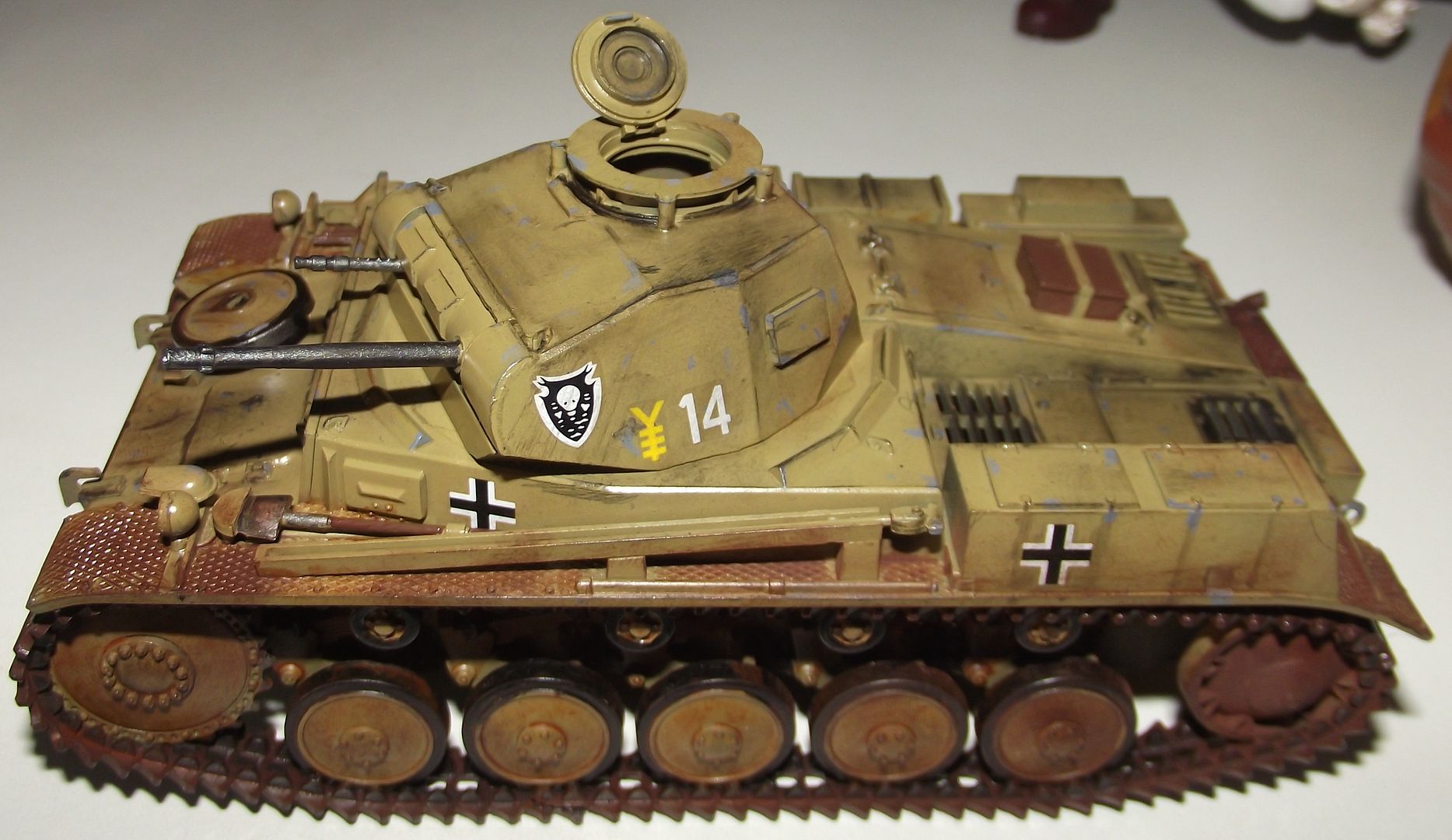

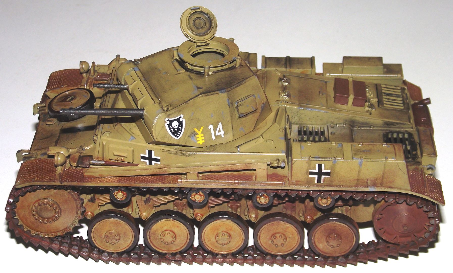

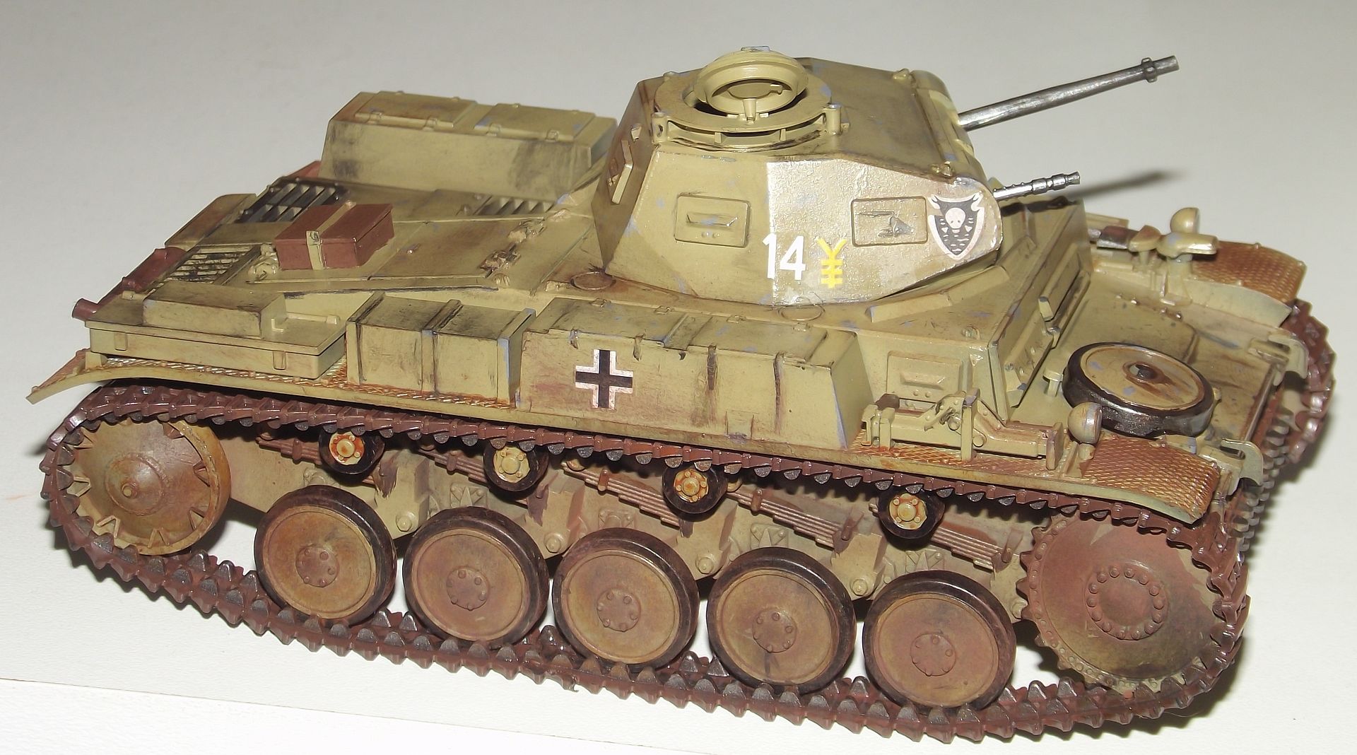

Depois das dicas do pessoal queria compartilhar o resultado, achei que ficou muito melhor do que o último.
Obrigado.
