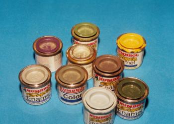

Maxx, isso vai depender de quanto você dispõe para gastar com o Hobby..
Se tiver condições pode comprar tintas de plastimodelismo, enamels da Revell ou Humbrol não são muito caras e você pode comprar as cores principais que o manual esteja indicando.. "Hull Red" e Preto para o casco.. "Tan" para o piso do convés... etc..
Mas se ainda não planeja gastar com coisas "profissionais" pode muito bem começar com as tintas acrilex de artesanato.. (acrilica fosca)
Pintei o casco e o deck do meu Titanic com elas.. comprei esse pack da foto acima (acho que fois uns 5 mangos só) e fui misturando as cores pra chegar nas que eu queria..
Comprei algumas à parte pois se aproximavam mais como essa para escurecer um pouco e conseguir a cor do deck..
Na hora de envelhecer o piso do deck esse produto deixa com um efeito de madeira bem legal:
Esse carinha aqui também é bem interessante, não perde nada para tintas de marca e a cobertura é muito boa quando se trata de tons metálicos:
Pra diluir as acrilex acrilicas eu usava isso:
E para diluir o esmalte vitral, betume ou tintas enamel Revell ou Humbroll:
Pra selar tudo no final você usa esses caras aqui (fosco e brilhante):
