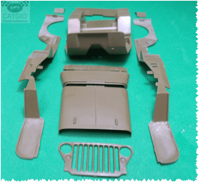

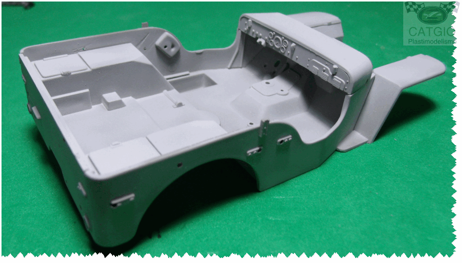

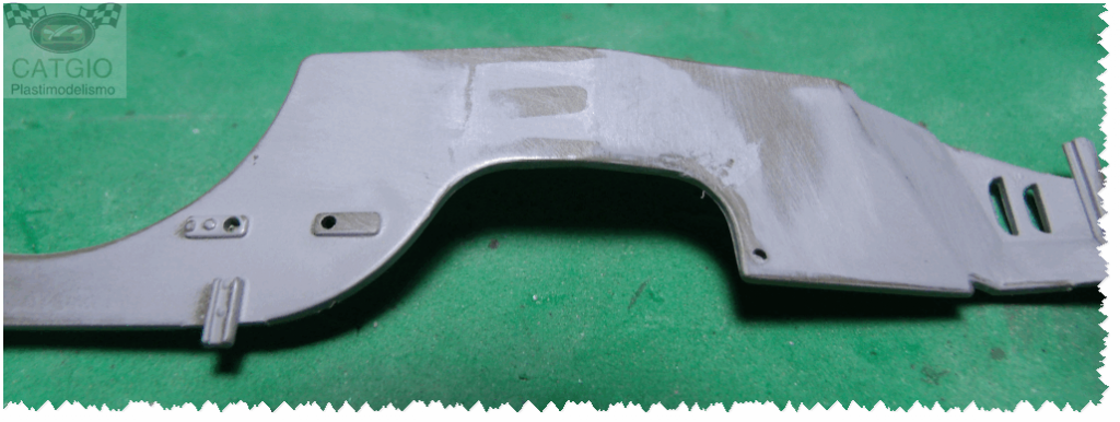

Havia feito o masseamento e sempre fica o medo da retração, mas deu tudo certo!
Eis o resultado:
Como era:
Masseado:
Peça pronta:

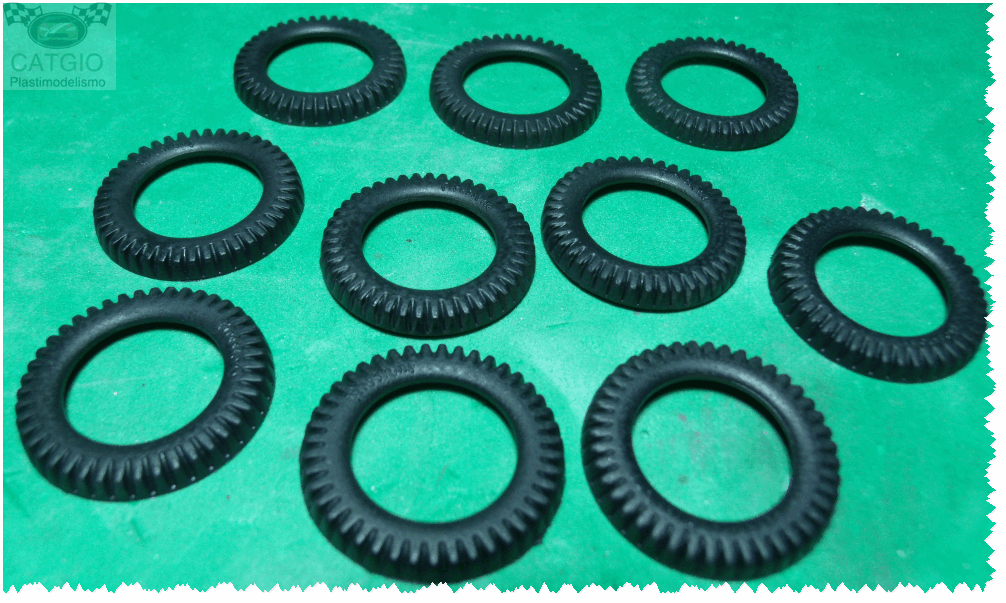

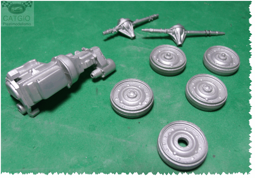

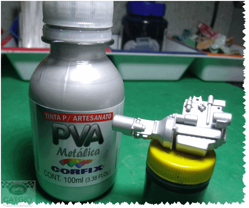

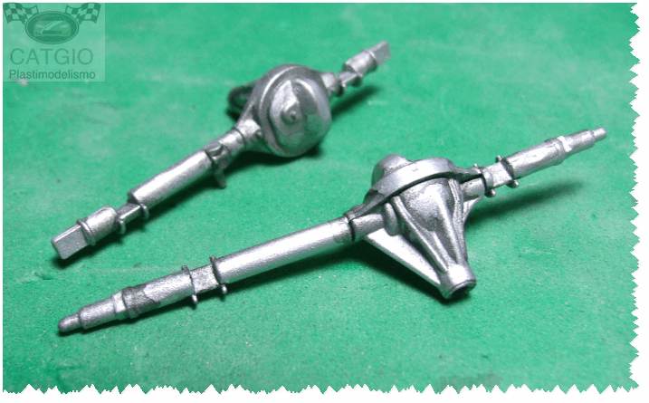

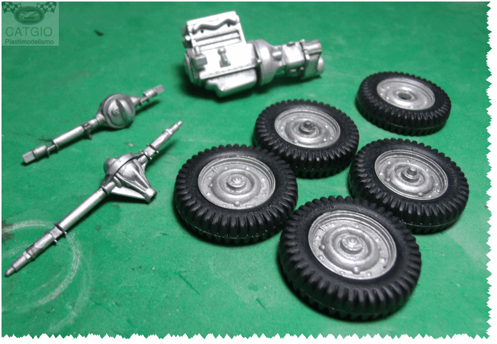

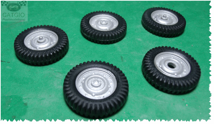

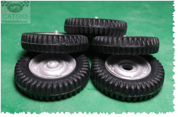

Comecei a trabalhar os pneus, rodas e eixos. Utilizei uma tinta PVA (isso mesmo!!) para fazer a pintura e o resultado me agradou bastante:
O trabalho com as rodas e pneus:
Pneus pintados com Acrilex preto brilhante, sobre uma aplicação de primer “grossa” e sem lixar, e depois aplicado verniz fosco. Gostei do resultado!

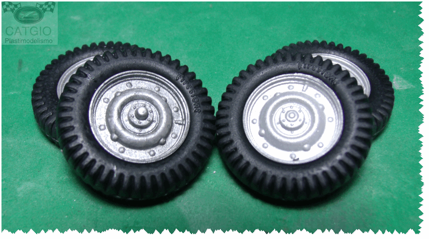

Pneus e rodas montados:
Faltando o acabamento da junção e os retoques que serão necessários. Estou esperando a cola secar bem para ver onde terei que preencher para ficar bem uniforme.
Início do wash em algumas peças:
Uma roda com o wash e outra sem, a diferença é enorme né?
Wash nos eixos:
E uma visão geral:

Silas, o resultado dos pneus está bem interessante, acho que um pouco de paciência, putty, lixa e tinta ficaram 100%. Nunca tinha visto a utilização de tintas PVA em plastimodelismo. Elas aderem bem ao primer, não descascam ? Mais uma perguntinha básica: está fazendo o wash com qual tipo de tinta ? O resultado do masseamento ficou muito bom e o receio da retração sempre existe... Um abraço e segue em frente !

NightRider escreveu:Silas, o resultado dos pneus está bem interessante, acho que um pouco de paciência, putty, lixa e tinta ficaram 100%. Nunca tinha visto a utilização de tintas PVA em plastimodelismo. Elas aderem bem ao primer, não descascam ? Mais uma perguntinha básica: está fazendo o wash com qual tipo de tinta ? O resultado do masseamento ficou muito bom e o receio da retração sempre existe... Um abraço e segue em frente !
Fala Night,
é o acabamento do pneu vais dar um pouquinho de trabalho, mas acho que vai ficar legal.
Sobre a tinta PVA, este é uma nova tinta que minha esposa comprou para mim, e realmente o resultado ficou muito bom. Creio que para fazer este tipo de coisa como rodas, partes do motor, etc ela funcionará bem. Eu a diluí com álcool e apliquei com o aerógrafo sobre o primer normalmente. A aplicação foi bem fácil.
Este wash fiz com gache preto bem diluído com água. Eu modestamente gostei deste wash nas rodas.

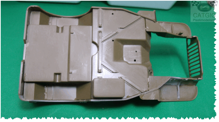

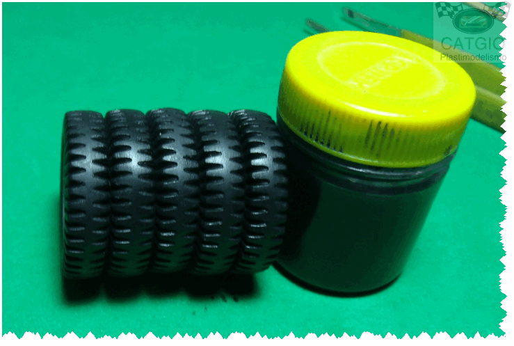

Acabamento dos pneus. Lixei a banda de rodagem até eliminar as marcas da emenda, e pintei novamente. Ficou muito bom! (o gache ao lado é só para segurar as rodas)

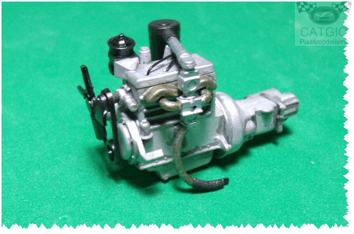

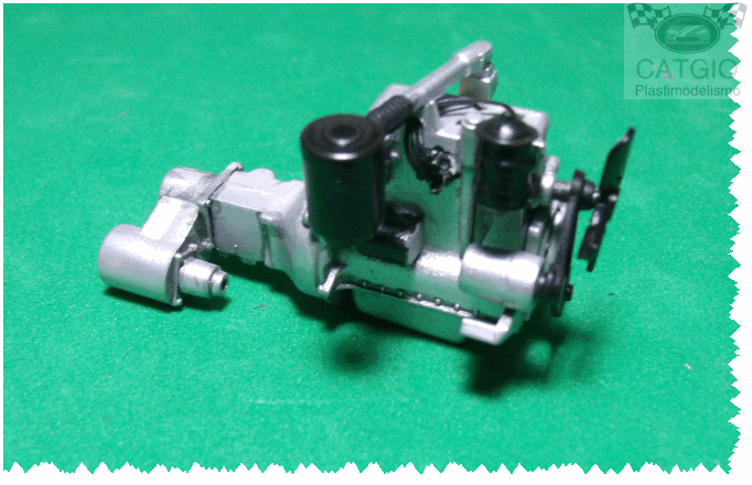

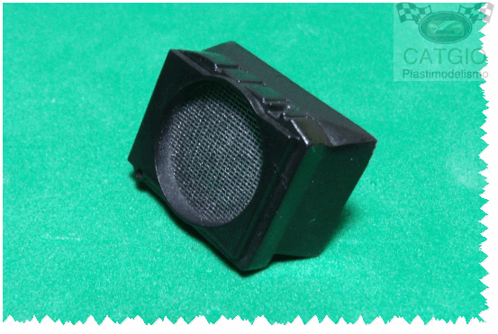

Iniciados trabalhos de detalhamento do motor / radiador:

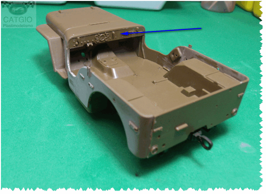

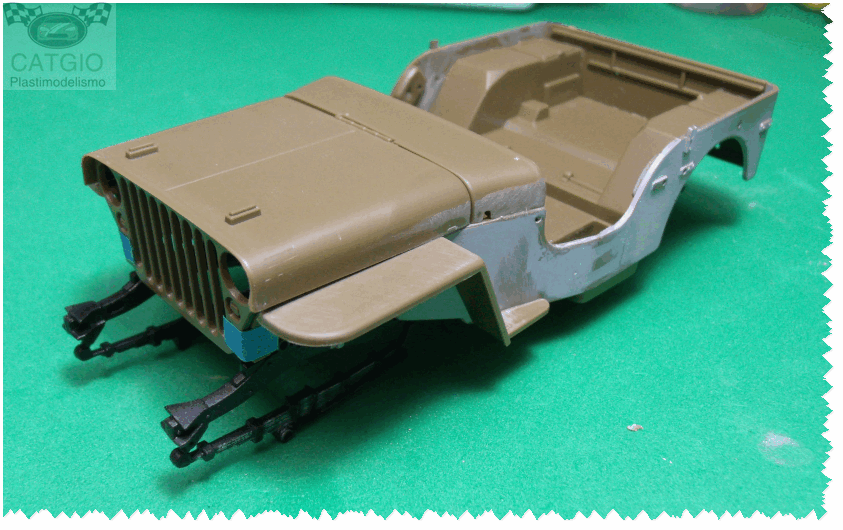

Montagem da carroceria:
Uma cois que não gostei, foi que já temos que colar o painel na montagem da carroceria. Imagino que depois vai ser meio chato para fazer os detalhes deste painel .

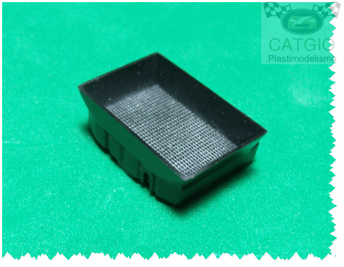

O que vc usou para aquela telinha das fotos (abaixo do motor) ?
silasaria
Mensagens: 1832
Nome: Silas Renato Silva
Re: Jeep 1940 1/4 ton - Atualizado 24/01
Mensagem por silasaria »
Oi Sandro,
Obrigado pela visita e que bom que gostou.
Se eu entendi direito a sua pergunta, acho que você está se referindo ao radiador. Não é uma telinha, aquilo foi pintado usando a técnica do pincel seco. Se não foi isso que você perguntou, desculpe mas não entendi.
Valeu!
Silas

Muito bacana Silas. sobre os pneus, tu conseguiu milagre. Mandou bem!!

Tanto é que o detalhe da telinha do radiador ficou ótima. Está parecendo mesmo uma tela vazada. :clap: Ficou demais.
