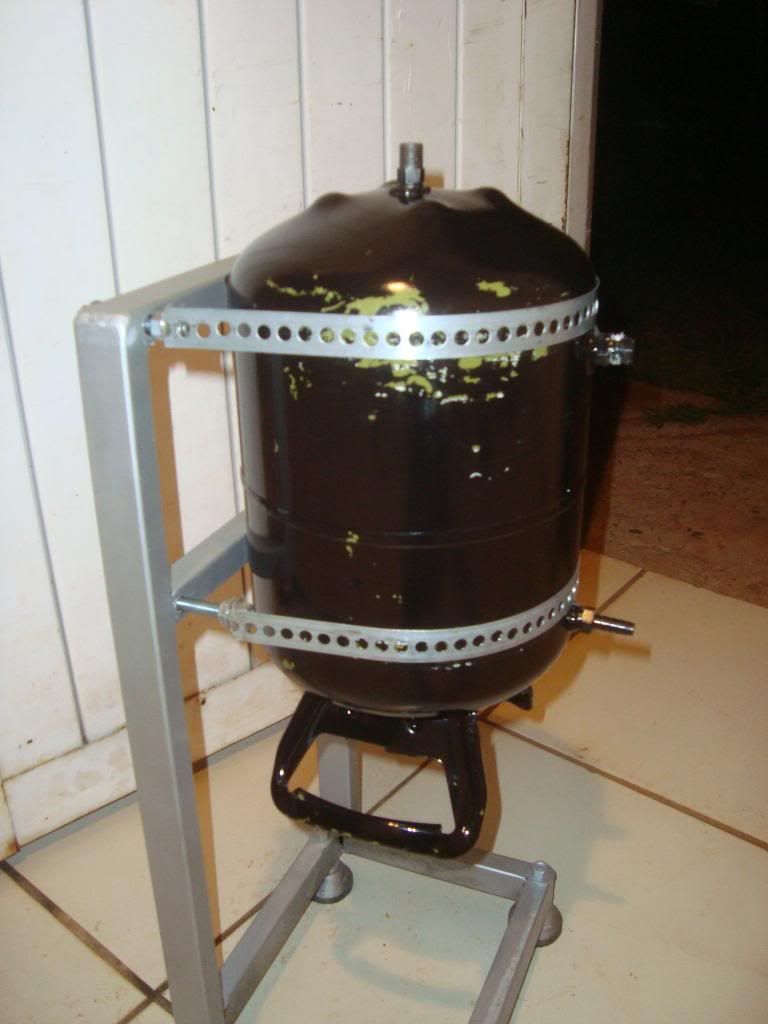

Relatório parcial
Rodas ............................................. R$3,40
Miudezas: porcas, parafusos e arruelas........R$5,00
Eixo rosqueado................................... R$3,00
Conexões......................................... R$9,00
Cinta perfurada.................................. R$3,50
Metalon estrutura............................... R$7,00
Solda.............................................. R$5,00
Reservatório..................................... R$5,00
Eletrodos......................................... R$5,00
Sub total......................................... R$45,90
Vou preparar a cinta perfurada para fixação do reservatório à estrutura.

Esta semana foi dedicada ao desenvolvimento e melhoria na forma de fixação do reservatório à estrutura.
Não vou viajar na maionese, montando algo que sobrecarregue o custo sem a menor necessidade.
Apenas darei um acabamento melhor e isto não vai alterar o custo pois, envolvem miudezas que têm baixo custo.
Próximo passo: Fixação do motor à estrutura!
Vou à procura de uma base que, originalmente, fixa o motor à geladeira... e procurar borrachas de amortecimento vibratório eclítico mensurado mas vou usar borrachas novas.

Após conversar com algumas pessoas, recebi a ideia de fazer a fixação apenas usando braçadeiras...
Até pode ser uma alternativa viável porém, não acho esta forma de fixação muito confortável.
Prefiro conforme abaixo:
Maurízio, o motor para seu compressor deve chegar semana que vem.
Segunda feira que vem devo receber a base para servir de berço ao motor.
Enquanto isto vou desenvolvendo as partes mais abaixo do motor.
