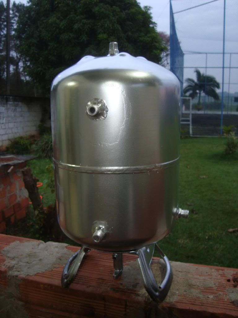

Mensagem por Roland »
Cá está o menino prateado:
Maurízio, gostaria de cortar a alça original do reservatório... Mando vê a faca??? :pensando: :thumbup: :thumbdown:
Ela mais atrapalha do que ajuda.

drbucyrus
Mensagens: 95
Registrado em: 25 Jul 2012, 16:04
Nome: Maurizio Buccini
Mensagem por drbucyrus »
Amigo Roland, sem palavras, o reservatório ficou "SHOW". :espantado: :espantado:
Professor, pode "passar a faca" essas alças só tiram a beleza do conjunto. :clap: :clap:
Vc pode até montar o próximo compressor, mas o "primeirão" será o meu (será que tá rolando um "ciúme"?), o prmeiro da linha de montagem da "ROLAND COMPRESSORS". Por isso estou querendo a colocação do número de série. Eu fui o primeiro a acreditar na qualidade "ROLAND". :mrgreen: :mrgreen: :mrgreen: :saudacao:
Abração.
Maurizio.

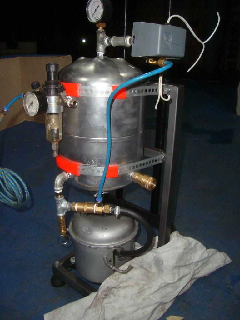

Bom, o esperado de hoje, sexta feira, era o motor... :chorando: :chorando:
Quem deveria traze-lo, não apareceu, sendo assim, vou atacar a montagem final das partes.
Sabadão livre para:
1 - Nova aplicação de ferrox no interior do reservatório e na estrutura.
2 - Revestimento da cinta que abraça o reservatório.
3 - Pintura da estrutura.
4 - Limpeza dos pés de borracha.
5 - Montagem dos equipamentos periféricos ao redor do reservatório, pressostato, válvula de segurança, válvula de retenção e filtro regulador de pressão.
6 - Verificação de vazamentos.
Roland
Mensagens: 2685
Nome: Vinicius Roland
Localização: Sumaré - SP
Ei-lo:
Feito
Feito mas, será substituido
Feito
Feito
Feito
:silent: :silent:
Próximos passos:
1 - Encontrar alguma opção melhor para o coxim que vai na cinta.
2 - Testar o funcionamento geral.
3 - Montagem da parte elétrica instalando o botão liga X desliga
4 - Cômputo geral

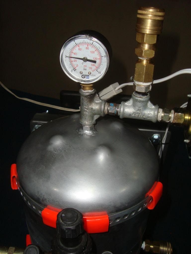

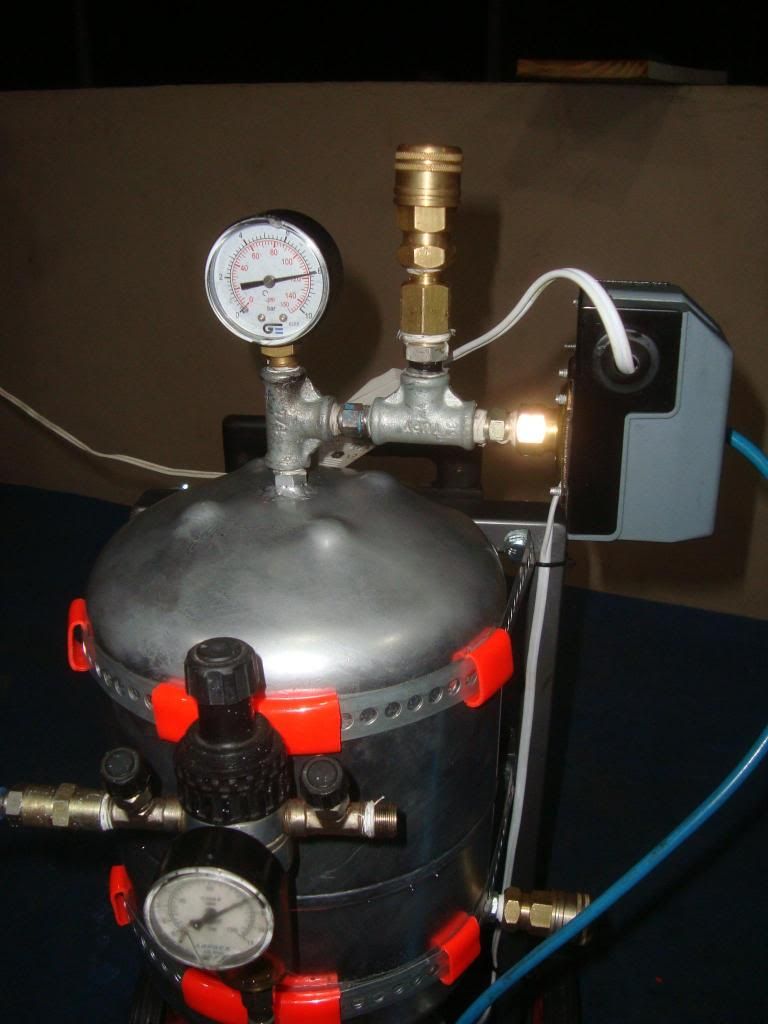

Roland
Mensagens: 2685
Carregando
Compressor carregado e sem vazamentos!!
A única coisa que não ta 100 % é o pressostato que, aliás, é novo.
Ao ligar o motor, ele não fecha automaticamente... preciso puxar a agulha com algo afiado.
Alguém teria alguma experiência para discutir o assunto??
O que me sugere, trocar de marca de pressostato? To usando Margirius.
Próximo passo:
1- Coxim da cinta.
2 - Instalar botão Liga X Desliga.
3 - Cômputo geral
drbucyrus
Mensagens: 95
Amigo, está muito lindo!!!!!! :aeee: :espantado: :espantado: :aeee: :dance: :dance: :saudacao: :saudacao: :agitado: :agitado:
Roland, existe uma guarnição de borracha, usada em abraçadeiras metálicas, muito parecidas com as que vc está usando, utilizadas em instalações de condicionadores da ar para automóveis, acho que seriam ideais para o uso que vc que fazer. Vc deve encontra-las em oficinas que fazem consertos ou adaptações desse aparelhos em carros que saem de fábrica sem o dito cujo. São usadas para evitar atrito entre as tubulações metálicas do condicionador e partes do motor do automóvel, durante os diversos tipos de vibrações do veículo.
Abração. :clap: :thumbup: :saudacao:
Maurizio.
Se você não tem dúvidas, é porque está mal informado.
Roland
Mensagens: 2685
Sim, Maurizio, conheço esta peça porém, achar isto pelas aqui não é fácil.
Vou usar algo que ja achei, é uma peça emborrachada auto-colante. Colo-a na fita e pronto, ta presa!!
