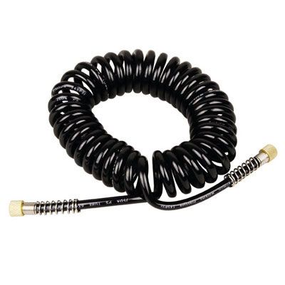

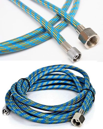

Existe no mercado, uma mangueira como essa que vc está usando, já pronta com os conectores de 1/4? Onde encontro?
O filtro principal poderia ser esse?
As mangueiras poderiam ser estas?

Esta mangueira de tecido trançado comprei mês passado na loja do mecânico tb. Vem pronta para uso, com a conexão 1/4 para o regulador e na outra ponta vem com 1/8 para o aerógrafo.
Não acho que necessita usar dois tipo de mangueira.

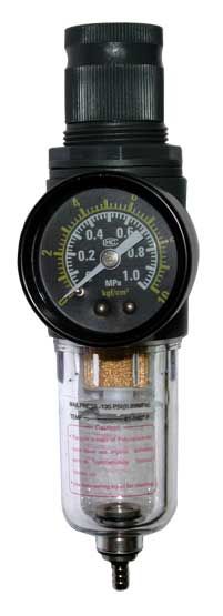

Quanto a este manômetro regulador, não o conheço e... note as marcações no painel do manômetro... tem como vc ajustar os psi para os trabalhos desejados???? Vai te embaralhar as idéias ter de ficar fazendo conversão ou montando um painel com outras marcações.
As marcações estão em "MegaPascal" e "quilograma-força" em vez de "PSI" e "bar"
E sobre esta mangueira:
Acho-a muito dura para te-la próximo ao braço/mão.

Se vc comprar este:
Bastaria vc instalá-lo, não tem segredo. Eu apenas não o compraria, um item a menos a me preocupar.
