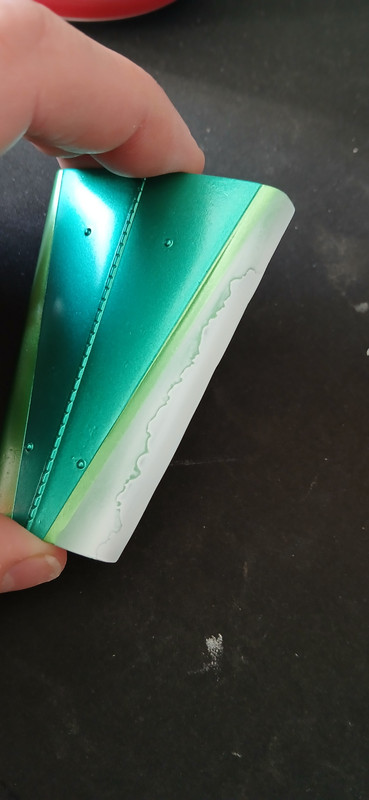

Rapaz, esse verde ficou lindão heim!
Ótimo trabalho mestre!

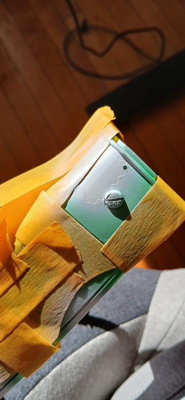

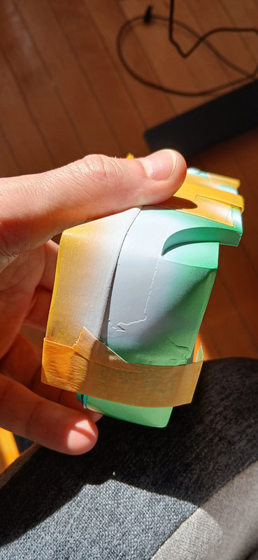

Mas pro otimo trabalho....Nao sei se voce viu a catastrofe que eu fiz...
Estou tentando corrigir passando demoes de primer que vou polir no proximo passo. Depois mais demao de primer e mais polish. Ate ter algo liso pra puder passar tinta metalica de novo.
Mas estou me perguntando se nao estaria mais facil e rapido botar as duas peças no liquido de freio e refazer a pintura de zero...

Vixe, n tinha visto!!!
Rapaz, assim vc n deve conseguir corrigir não, tem que ir para lixa.
Ao redor do prejuízo para ir afinando a diferença de camadas. Fiz algu semelhante um dia desses com umas correções que tive que fazer com o meu phantom!

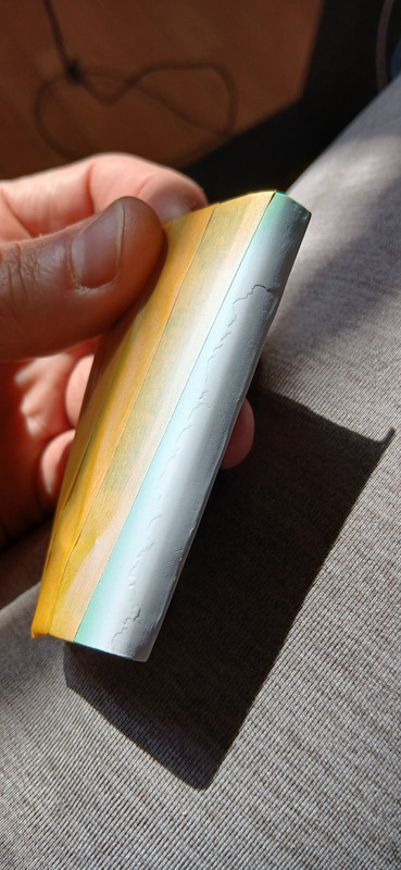

eeeeeeeeeh, eu acho que vou refazer a pintura inteira dessas duas peças....
Aqui uma foto depois de lixar a primeira camada e primer....melhor tirar tudo mesmo

SARAVÁ escreveu: 12 Fev 2025, 17:47 eeeeeeeeeh, eu acho que vou refazer a pintura inteira dessas duas peças....
Vai ser melhor, vc vai ver!
Não necessariamente precisa ser a peça toda, pode ser só uma face!

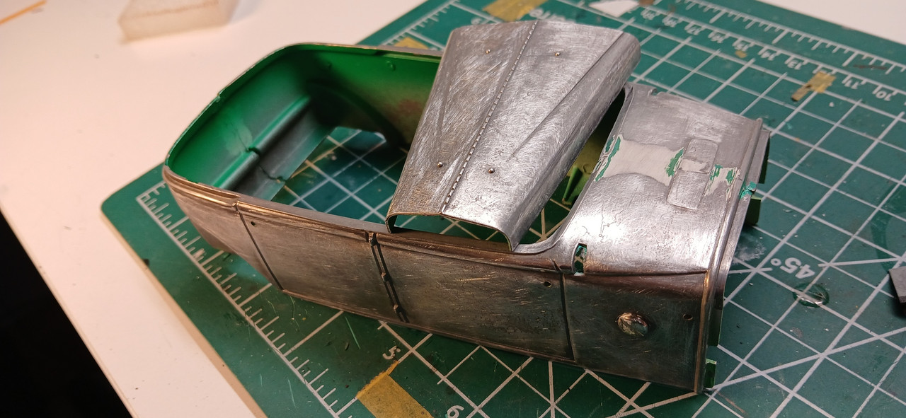

Tirei a pintura inteira. Nem precisei de liquido de freio. Passar uma faca de pintor fez ela pular. Mas ela grudo super bem onde eu botei putty. É! O melhor primer pra metal é feito de pintura epoxi!
Dessa vez eu vou passar lixa no metal sem ir ate polir. sem chegar num resultado super liso. Assim, a pintura deveria aderir melhor. E sera a tinta primer que irei polir pra ficar bem lisa.
Depois de procurar no internet ( onde descobri que o melhor primer pra metal é epoxy ) vi que o primer alclad é mais recommendado pra metal que o MrSurfacer da MrHobby.
Que bom que tenho. Eu nao curtia muito esse primer pois, mesmo facil de uso por ser pré-diluido, ele nao da o resultado super liso da MrSurfacer 1500. Longe disso. Mas enfim... resolvarei isso lixando.

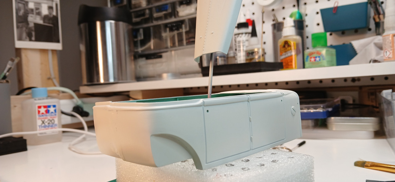

AEEEEEEEE, Agora vai!!!!!!!
Proximo passo, O verniz.
( Esse parafuso feio sera atras da roda sobressalente )
