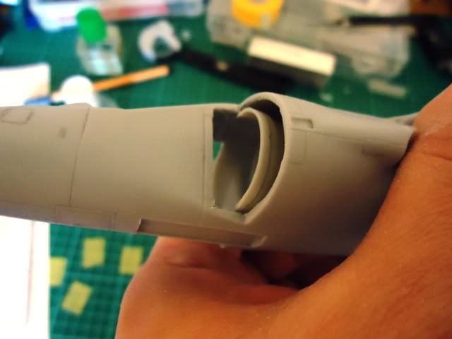

Bunger escreveu: Imagem
Estou agora tentando acertar o painel de instrumentos na posição correta em cima da banheira.
Oi Gustavo,
Sei que o modelo é seu e vc faz da maneira que vc achar melhor. Porém, vou me permitir explicar alguns detalhes dessa modificação, vc fica livre para decidir se vai fazer ou não. Acredite o pior já passou! ;)
Agora para tirar o 10, vc precisa avançar o compressor da turbina. Para isso vc precisa tirar um pedacinho da base, assim: (na verdade pode ser um pouco menos)
Então, vc poderá avançar a peça para frente da guia da canaleta, fincando assim qdo visto por trás:
Só que vc perceberá que vc não consiguirá encaixar de primeira, e para isso vc deverá lixar o meio da "boca de sino" em cima e em baixo atráves de tentativas, lixe um pouco e faça o dry-fit, lixe mais um pouco e faça um novo dry-fit, até que ela encaixará na posição acima. Vendo pela frente, vc terá essa visão:
Vc pode perceber que eu tirei demais da fuselagem, ao inves de acertar somente a boca de sino, o que em atrapalhou bastante na hora de fixar a peça que vc já fez.
Com um lápis tangenciando a fuselagem, risque a "boca de sino", e obtenha as seguintes marcações:
Agora caia na faca e tire esse excesso!
O resultado será algo do tipo:
Viu como não precisa tirar tudo o que eu tirei? O seu está muito melhor do que o meu até essa parte, agora é o detalhe para tirar o 10!
Acredite, essa é a parte fácil! Fazer essa peça que vc já fez com o tubinho de caneta e pedaços de plástico e acertar o alinhamento foi o que mais eu demorei para conseguir fazer... :raiva:
Bom, isso é... se vc quiser fazer é claro! :mrgreen:
