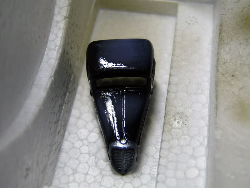

magnetorj escreveu:eu uso o acrilex em spray e nunca deu xabú :pensando: :pensando: :pensando: :pensando: :pensando:
Somos 2 ! Sobre ficar "esbranquiçado", normalmente isso ocorre logo após a aplicação quando há algum excesso no local, mas com a secagem desaparece (pelo menos comigo sempre funcionou assim).
e isso ai mesmo night somente na hora que coloca depois some tudo :thumbup: :thumbup: :thumbup: :thumbup:
Aqui a cabine pra demonstrar bem o efeito inicial do trem

Eu uso verniz acrilex direto da lata, o esbranquiçado some depois de seco.
:pensando: Se bem que até hoje só usei o fosco, será que com o brilhante é diferente? :pensando:
Re: Pickup soviética GAZ-m415 - ACE 1/72
Kadu Queiroz escreveu:Eu uso verniz acrilex direto da lata, o esbranquiçado some depois de seco.
kadu e a mesma coisa tanto com o fosco como o brilhante e o semi fosco sempre some depois :thumbup: :thumbup: :thumbup: :thumbup:

É o que o Magnetorj falou. Eu uso os três tipos, sempre aconteceu o mesmo, sem nenhum problema.

Também lembrei que antes de passar o verniz eu selo a pintura (e decais, se tiver) c/ BF, e depois de bem seco, (umas 24h), aplico o verniz com a lata a + ou - 30cm do kit, uma passada de leve p/ ficar uma camada fina.
Será que o problema foi devido à falta de BF ou a dist. e camada de aplicação:?: :?: :?:
Mensagens: 8547
Kadu, acredito que não tenha relação com o uso de BF. Eu não costumo usar e não tive esse tipo de problema até hoje. Eu uso, ao invés de BF, verniz brilhante para selar os decalques. Talvez seja alguma reação excepcional, por fatores que desconhecemos. Me lembro que o parabrisas do meu Viper após aplicar o verniz brilhante, mesmo ele mascarado, ficou com marcas como se fossem trincas e eu nunca descobri o motivo... :pensando:

Pela foto parece que ficou uma camada muito grossa em alguns pontos...
Se for realmente isso, é só esperar secar bem, dar uma lixada de leve com uma lixa fina só para igualar a altura e aplicar mais uma demão bem fininha de verniz novamente.
Estou dizendo isso, pq o resultado ficou parecido qdo eu apliquei muita Future... :oops: foi assim que eu resolvi. ;)

Motta escreveu:Pela foto parece que ficou uma camada muito grossa em alguns pontos...
Valew Motta, mas quem tava com dúvida era o Kadu :D
A pickup secou certinho e passa bem :rir_muito:
