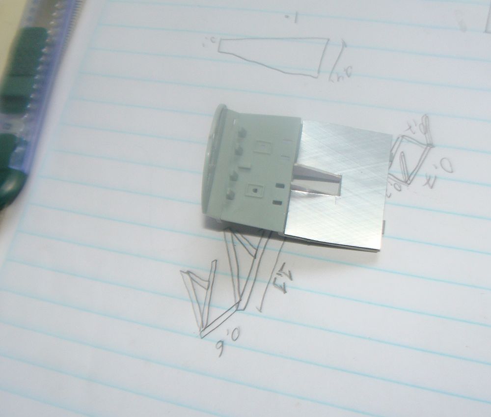

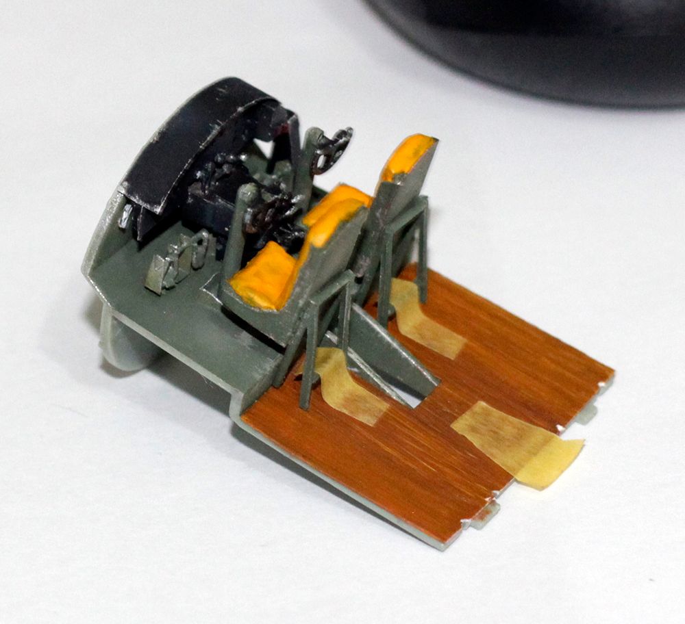

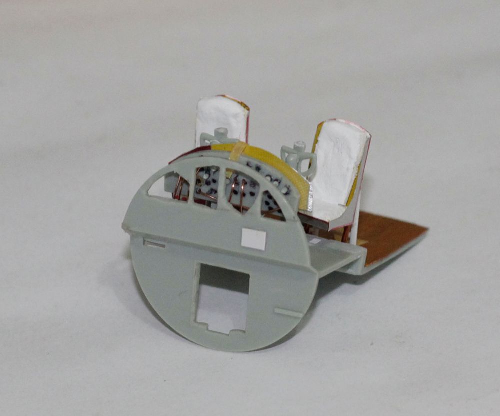

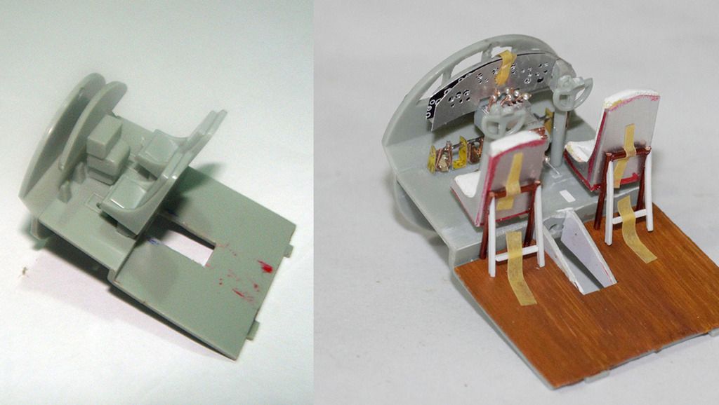

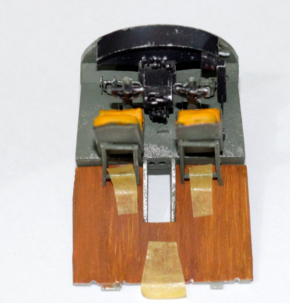

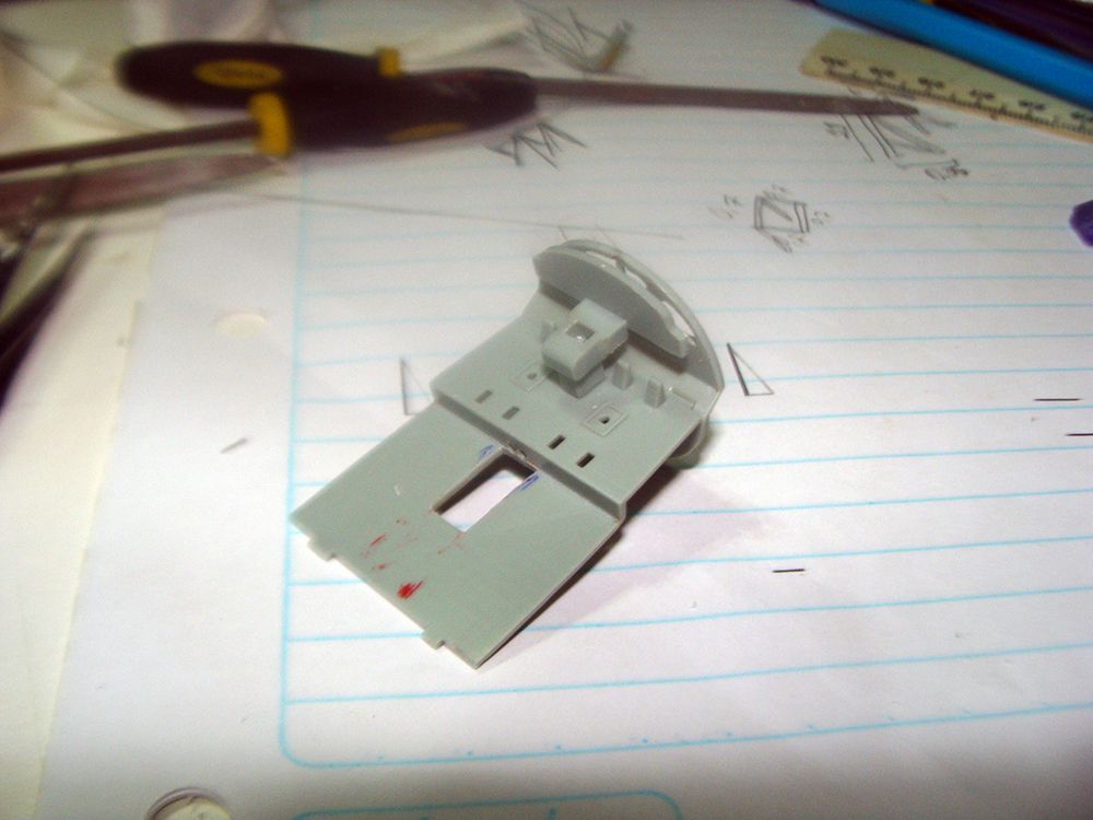

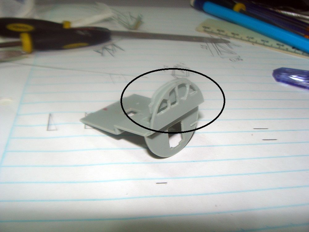

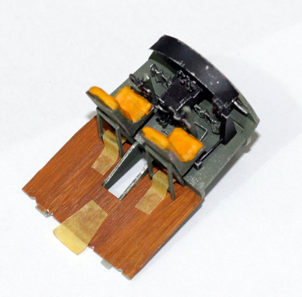

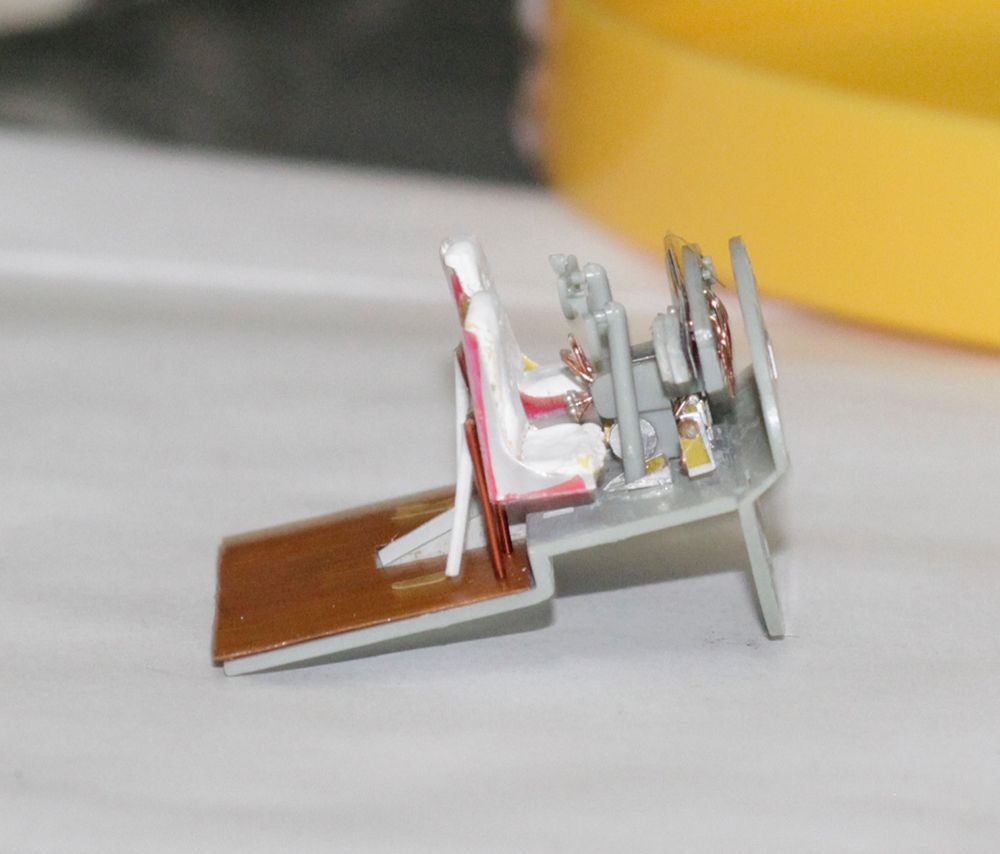

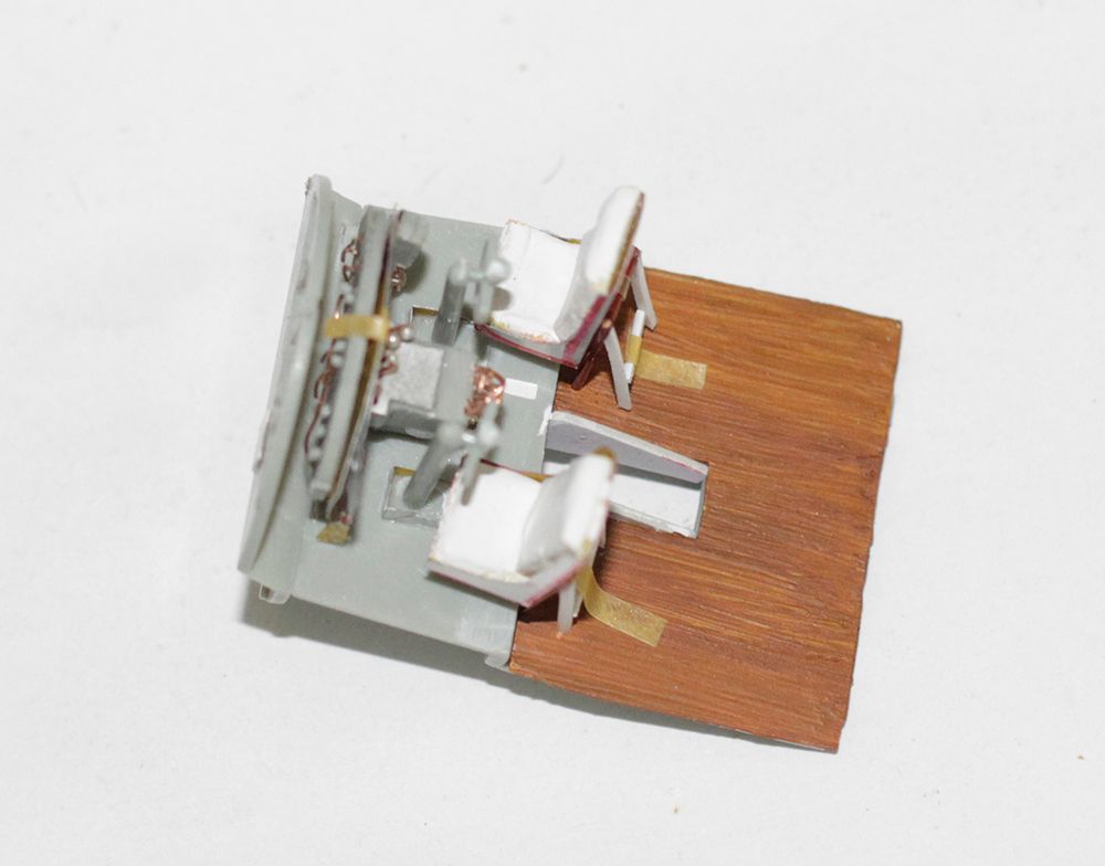

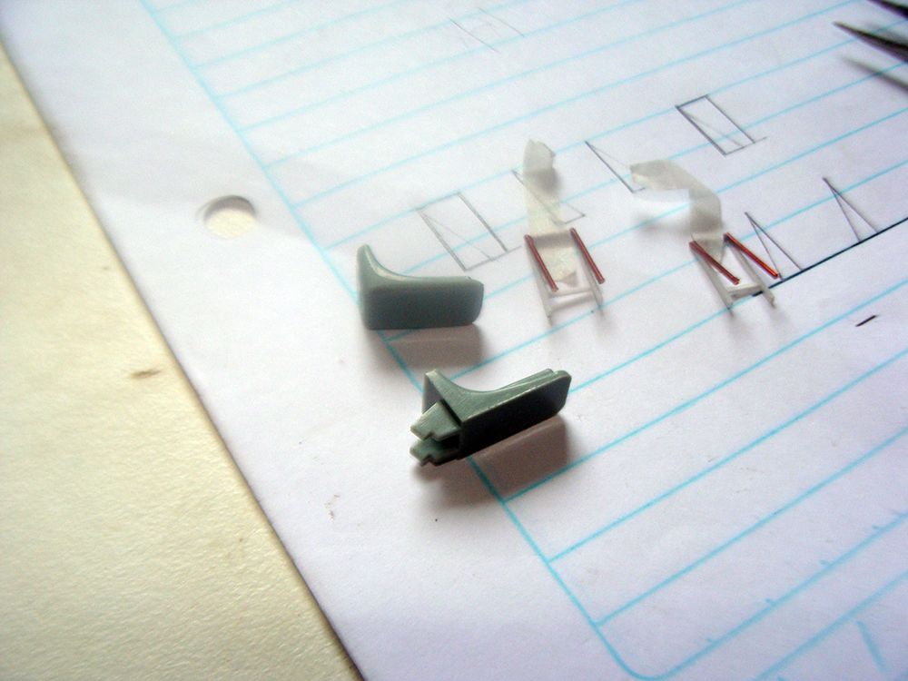

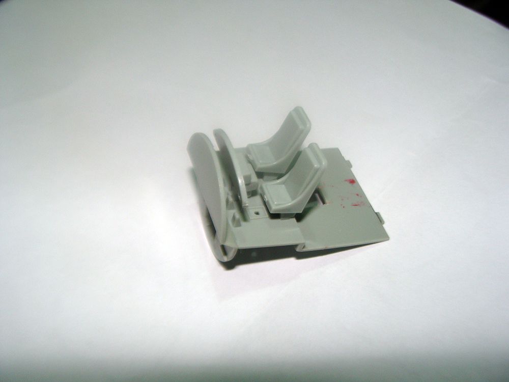

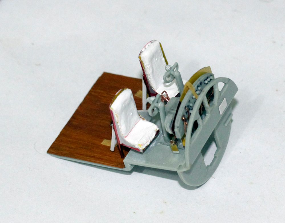

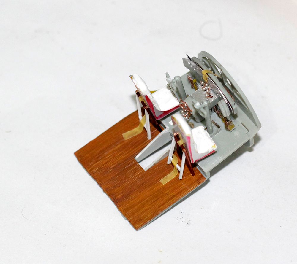

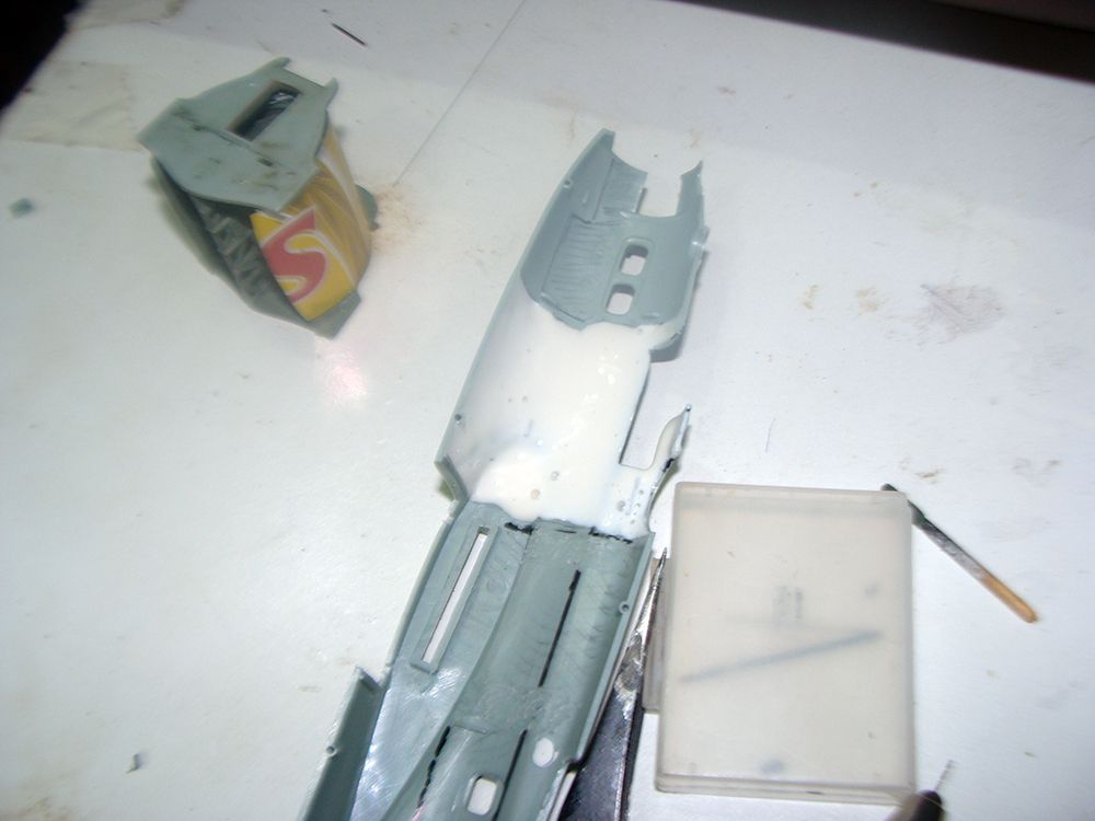

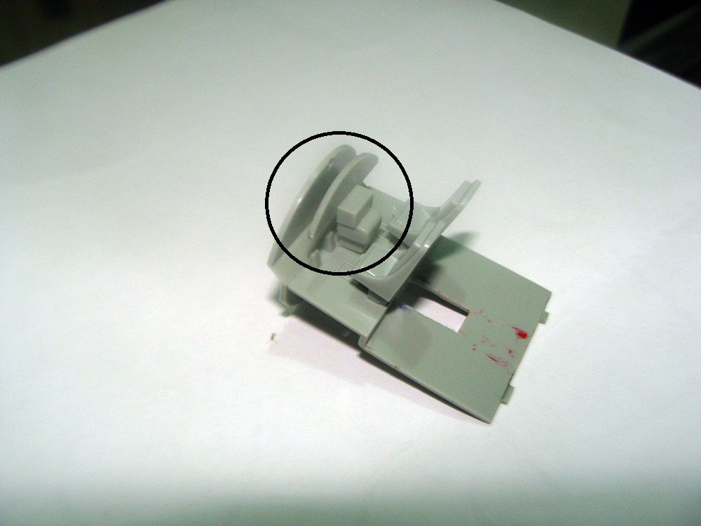

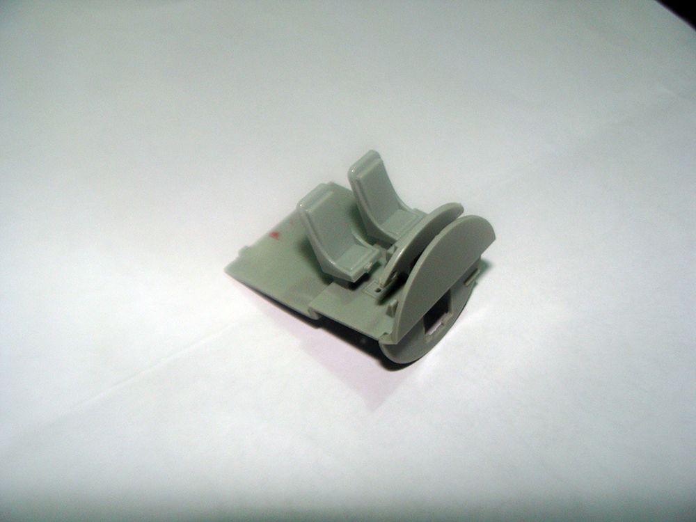

Olá amigos, seguindo nesta montagem comecei os trabalhos no cockpit,estou dando uma melhorada no mesmo. Muito, mas muito trabalho sendo feito, vamos aos PEQUENOS avanços.
Fotos do Cockpit do kit.

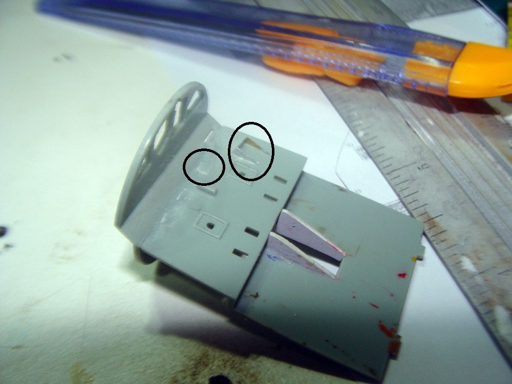

O console central, está errado, foram necessários cortes para deixa-lo pelo menos semelhante ao real.
Após os ajustes ficou na posição correta.

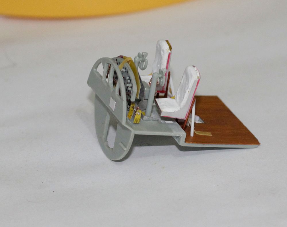

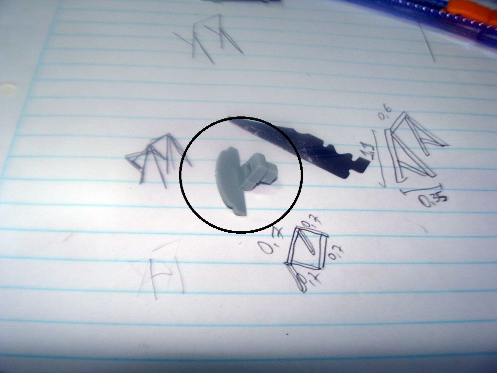

Não gostei dos assentos, e fiz do zero.
Abrindo estas partes.
Fazendo a peça de alumínio para representar o assoalho de madeira nesta parte.

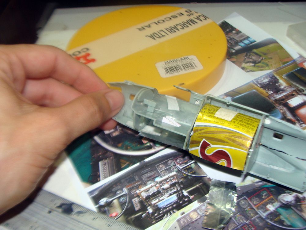

Tirando um molde para cobrir esta parte com papel alumínio de embalagens de achocolatado.
Dryfit, e ficou tudo OK!!!
Aqui lixando os pedais.
Fazendo as alavancas do console central.
Instalando as maleditas, não ficou tudo torto, é pq deixei em várias posições.

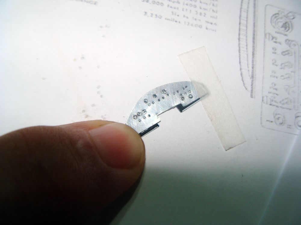

Refazendo o painel.
Não tirei fotos da confecção dos pedais que foi tão angustiante que nem parei pra tirar foto.
Resultados após um dryfit do conjunto.
Antes e depois.
Antes e depois até o momento.
Ainda falta muito trabalho no cokpit mas estamos mais perto do que longe, um abraço e uma ótima semana a todos.

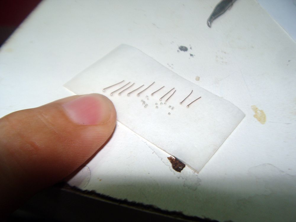

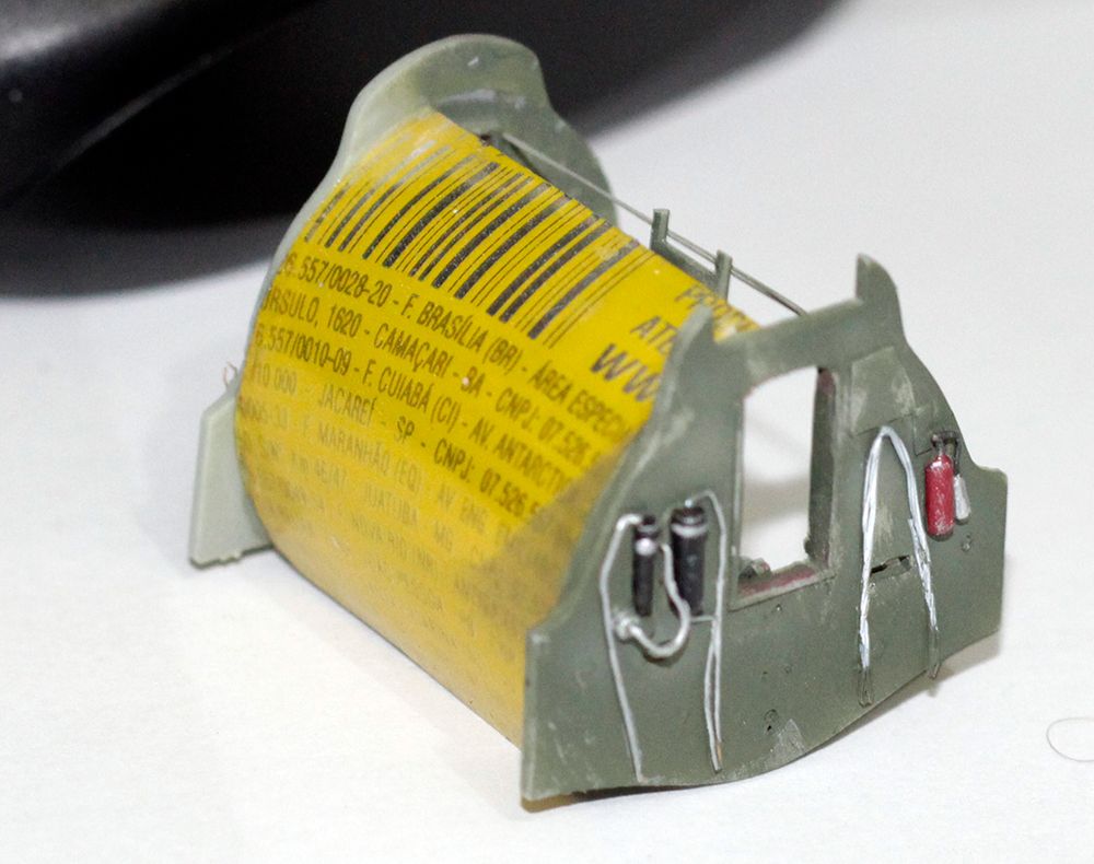

Gundan, Denis, Alexandre, Pacheo, Nerum e José Luiz, muito, mais muito obrigado pela visitas e pelo incentivo.

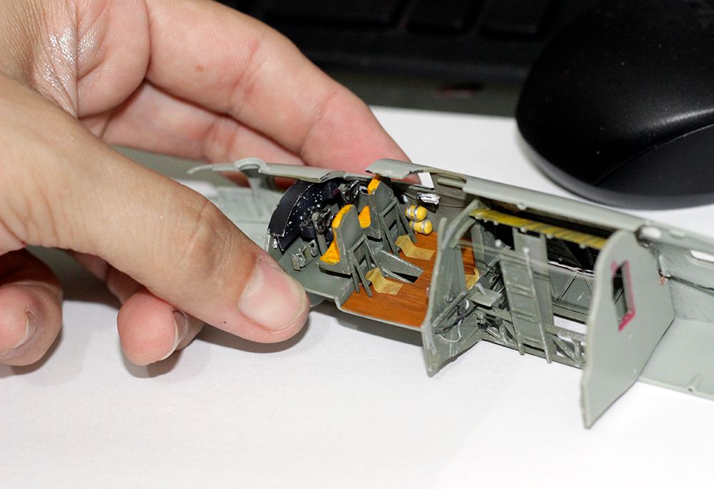

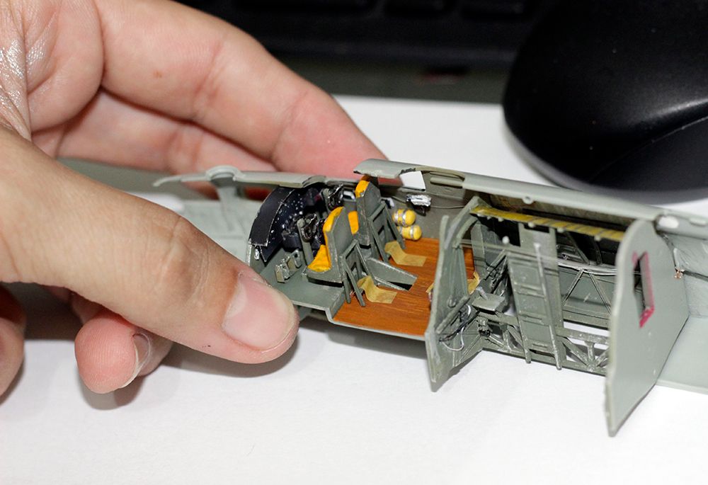

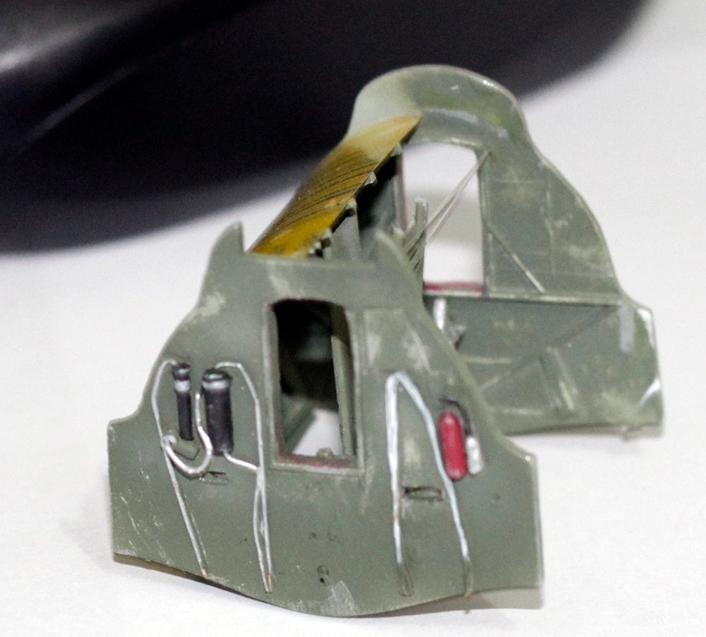

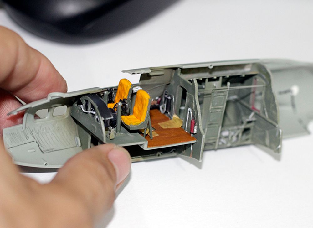

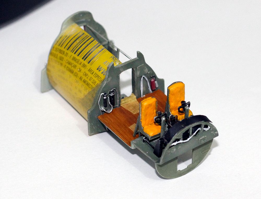

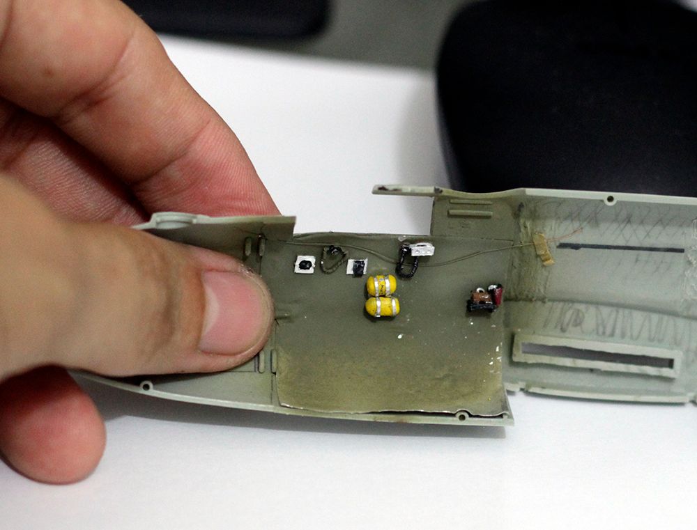

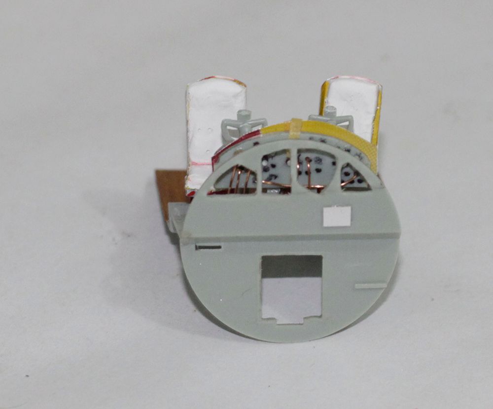

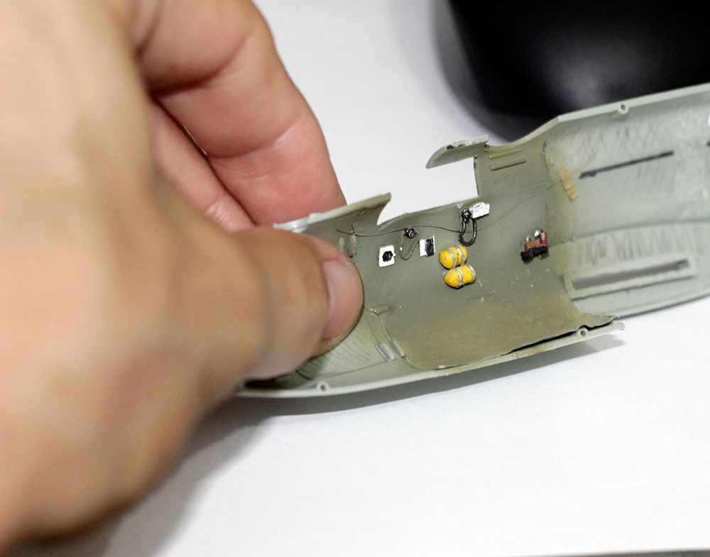

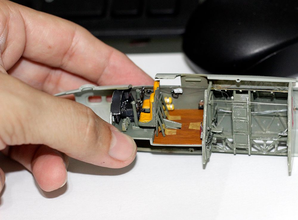

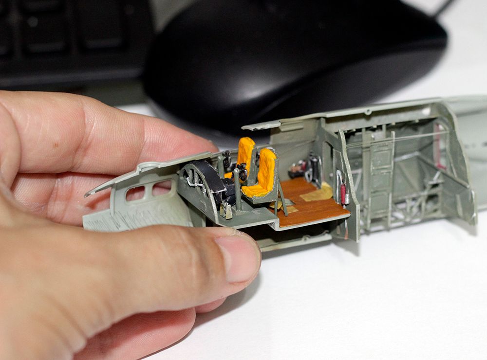

Bom amigos, continuando o interminável interior, estou um pouco perto (70%)de finalizar o compartimento do piloto/cockpit.
Adicionei estes painéis, rádio comunicador, mini cilindros de oxigênio (feitos com sprues limados e lixados).
Aqui esta parte parcialmente pronta.( vou refazer as almofadas dos assentos que ficaram pavorosas
PS: Estou sem câmera com macro, por isso essas fotos meia bomba.
Dando tb um trato na entrada do bomb bay.
Anexando os conjuntos para um dryfit com tudo feito até agora.
Até agora está tudo OK!!!
Ainda falta fazer a outra lateral, refazer estas almofadas, os cintos, o apoio do artilheiro da metralhadora desta cabine, para conseguir finalizar esta parte e começar a trabalhar no nariz.
