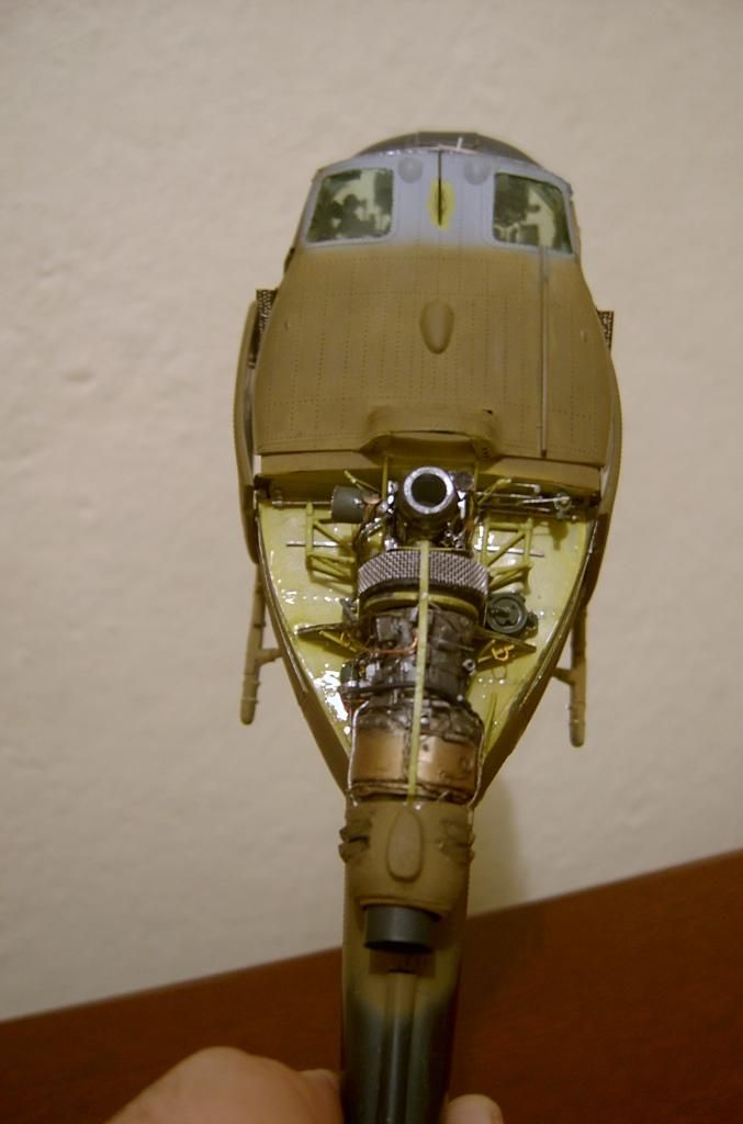

ALEXANDRE REZENDE escreveu:Mais fotos com outros tipos de luz (visando melhor visualização)...
Novamente a visão superior mostra bem mais progressos...

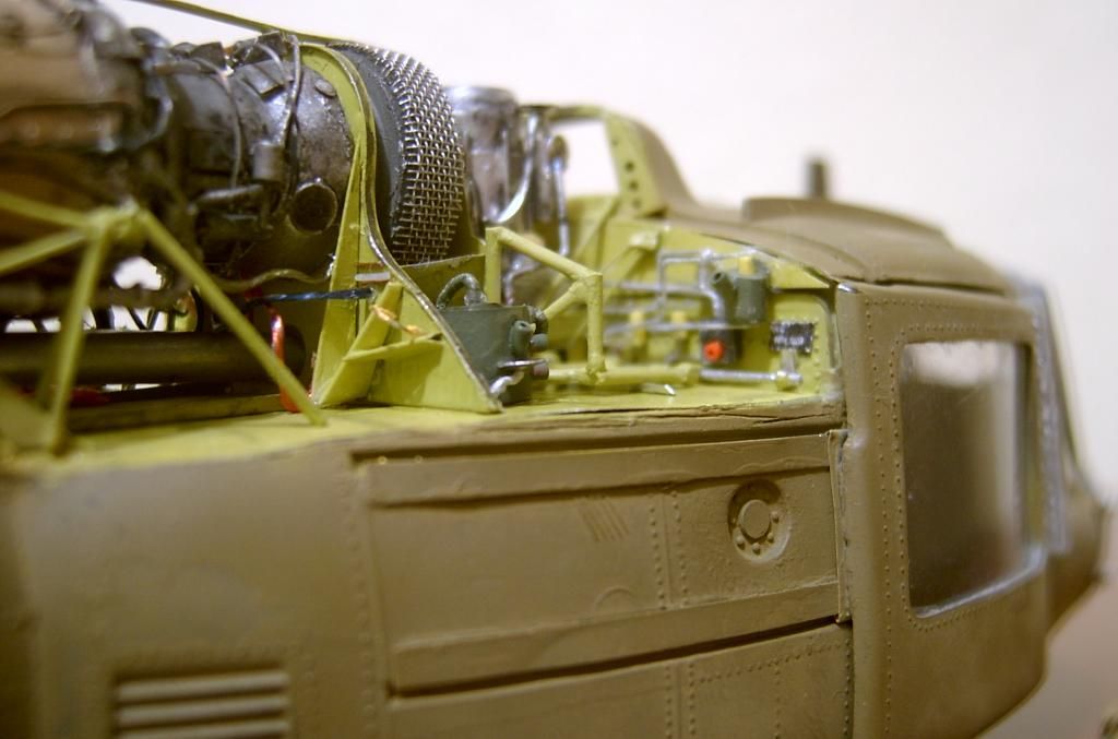

COMPARTIMENTO DO MOTOR (PARTE 04):
Finalizadas as portas dianteiras do compartimento do motor, estas recebem pintura e são fixadas definitivamente no modelo...
Um trabalho mais aprimorado fez-se necessário para as portas traseiras do motor. Avaliando as fotos referência, efetuei testes de encaixe (agora com o motor instalado), chegando à conclusão que é necessário lixá-las bem para diminuir sua espessura, (pois não encaixava e o plástico é bem espesso) e remover a parte plástica que retrata a grade de refrigeração bem como os dutos de dispersão de calor para melhor realismo...
Peça original do kit...
Peça com suas partes removidas...
Novos testes de encaixe são efetuados...
Uma grade substituta é recortada de um coador de chá metálico...
Boas doses de lixa ajudam a um encaixe satisfatório...
Dobradiças feitas de sprue derretido e chapas de alumínio são criadas para fixação das portas à fuselagem...
Aproveito para inserir novos detalhes antes da fixação da porta...
Sensor de pressão barométrica...
Borboleta de aceleração do motor...
Mais montantes, cabos e fios...

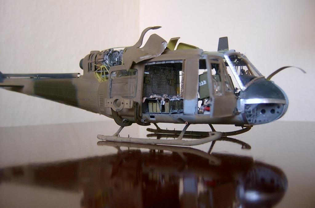

Vou pintando aos poucos para criar degenerações na pintura, visando simular desgastes por maresias/corrosões...
O resultado do compartimento do motor ficou bem realista para a escala...
É hora de fazer os montantes laterais das armas. Não sei o porquê dos fabricantes de kits insistirem em fazer estes montantes unidos por uma barra inferior (praticamente todos os kits apresentam essa característica nessas peças)...
Na verdade esses montantes são separados...
Reparem que o montante central vem injetado com o extensor lateral na mesma peça, dificultando detalhar ambas as partes, logo: “Faca neles”...
Notem os detalhes dos montantes laterais das armas através das fotos referência...
Aos poucos confecciono os detalhes necessários...
Fixados no seu devido lugar, obtenho resultados interessantes no quesito “realismo”...

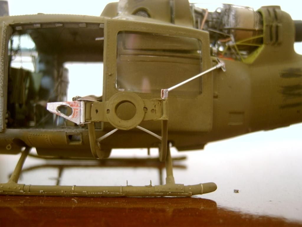

No Vietnam os montantes laterais eram reforçados com uma haste metálica presa à fuselagem para reforçar a sustentação do armamento transportado...
Simulei tal detalhe usando alfinetes de costura devidamente cortados no tamanho apropriado...
O resultado final fica bacana...

mestre et resende mais uma vez o trabalho impressiona :clap: :clap: :clap: :clap: :clap: :clap: vou copiar a ideia desta foto
para fazer as haste do corsair claro que não ficara neste nivel mais vou tentar :thumbup: :thumbup: :thumbup: :thumbup: :thumbup:
