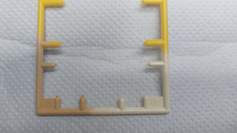

Chicabum escreveu: 07 Mar 2025, 20:03 Olá Pessoal,
Apliquei o primer em todas as peças
Como o Wanderson falou no começo da montagem, o plástico é amarelo. E isso é um problema à partir de agora. Isso acontece porque a cor amarelo, vermelho, laranja "sobem" para a pintura. Se tiver decais brancos, podem ficar com manchas amarelas, assim como a pintura branca.
A solução para isso é complicada: Pintar com primer PU depois preto PU. Aí uma demão de prata ou outra cor metálica para quebrar o preto e ajudar na vedação da cor do plástico e só então a cor escolhida. O problema é que tanto o primer Pu quanto o Preto PU demoram para curar e a mudança da cor deve ser feita com a tinta ainda sem a cura senão a camada superior não adere na inferior. O prata sobre o preto também tem esse problema de aderência e a cor sobre o prata também. Então se for fazer dessa forma tem que se programar para passar o final de semana inteiro pintando.

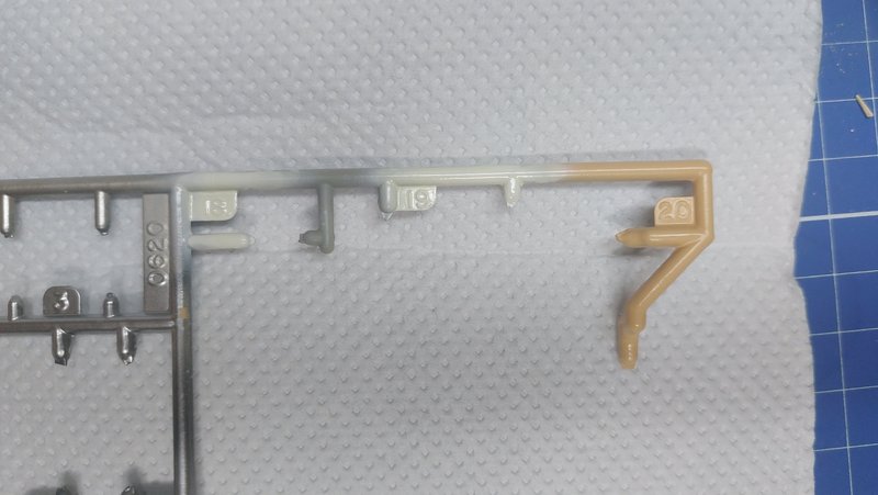

A boa notícia é que não vou usar branco na pintura! Então para saber se terei problemas, pintei um esprue com primer e devo fazer alguns testes com ele. Frente e verso.
As peças que terão pintura em preto ou metálico (alumínio, inox ou outros tons) já darei prosseguimento na pintura sem me preocupar pois sei que não terei problemas. Já as partes de carroceria (verde) e interior (caramelo) irei testar antes de seguir em frente. Melhor fazer isso que mandar para o fluído de freio e ter que recomeçar a pintura. Quem quiser descobrir como aprendi tudo isso, é só entrar na minha montagem do Camaro 1969 no GT Grandes Modelos que verá o quanto apanhei.
Abraço a todos!

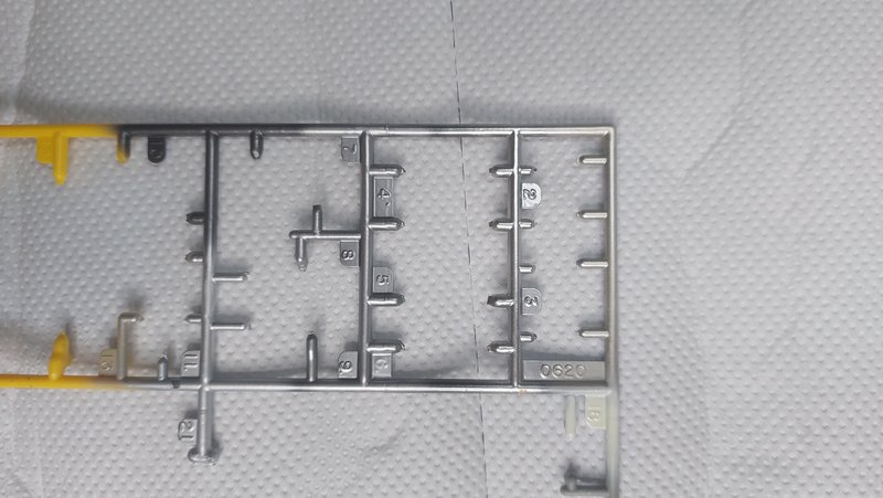

Acompanho suas montagens e já vi sua receita e é ela que seguirei aqui, com a diferença de não usar o primer preto e sim o cinza e sobre este vou aplicar uma fina camada de preto e depois de alguns dias o prata e a cor. Como irei usar o verde provavelmente não terei problemas com a puxada de cor, porém se fosse pintar faixas brancas teria grande chance de ter o amarelo subindo para o branco. O plástico colorido realmente pode estragar a pintura branca ou uma faixa branca esportiva.
No esprue de teste poderá ver uma pequena camada de tinta branca próximo às cores metálcas. Neste pedaço eu pintei com primer, preto e inox. Esperei tudo curar e pintei com branco (3 demãos - tava com tempo e o calor ajudou). Acho que puxou um pouco do amarelo.
Aqui direto no esprue
Aqui com primer, preto duco e inox
Discretamente eu acho que puxou um pouquinho na posição da peça 18. Talvez ao vivo se perceba mais que na foto do celular.
Então eu vou basicamente fazer o que você faz, mas se for pintar com tinta branca sobre o plástico colorido, a chance de ter problemas existe e não é pequena.
Valeu por acompanhar a montagem!

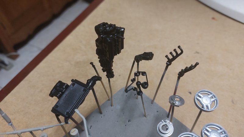

Olá Pessoal!

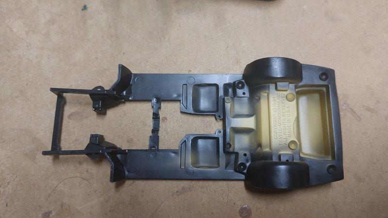

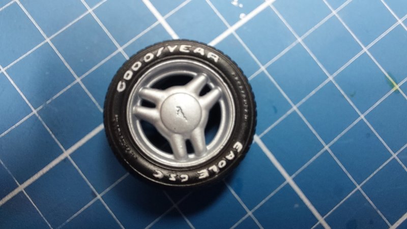

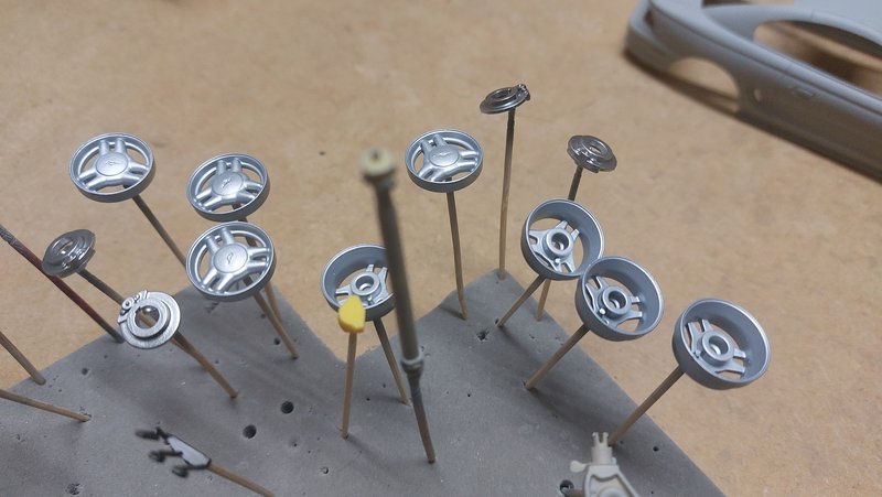

Seguindo a montagem, Preparei um esprue pra fazer um teste de cores. Pintei o plástico amarelo com primer e preto duco. Então dividi em segmentos e apliquei 6 cores metálicas:
Titânio Prata - Dryco
Inox - Dryco
Duraluminium - Alclad
Steel - Alclad
Alumínio extra-fino - Dryco
White Aluminium - AK
Para os escapamentos usarei a Duraluminium pois fica um pouco mais fosco que o aluminio extra fino. Nos catalisadores aplicarei uma demão leve de Titânio prata para mudar o tom. Geralmente essa peça é um pouco mais escura quando nova e bem mais escura depois de uma certa quilometragem.
Nas rodas usarei white aluminium pois esse carro não possuía rodas brilhantes. Era um prata opaco.
E aqui os testes:
E parti para pintura:

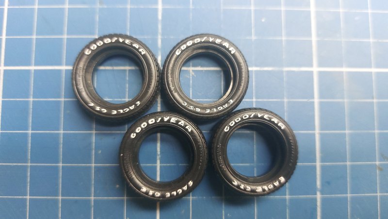

Como o carnaval foi bem tranquilo e não tinha que acordar cedo no outro dia, fiz o que mais gosto de fazer. Coloquei uma música para tocar no tablet que tenho na bancada, fones de ouvido e fui madrugada adentro pintando as letras dos pneus:
E é isso. Vamos seguindo em frente, sempre agradecendo a participação dos amigos na montagem. Ainda tenho muito o que aprender então sempre que vejo uma orientação, como o Fireball fez, é uma maneira de melhorar o trabalho!
Obrigado pessoal!

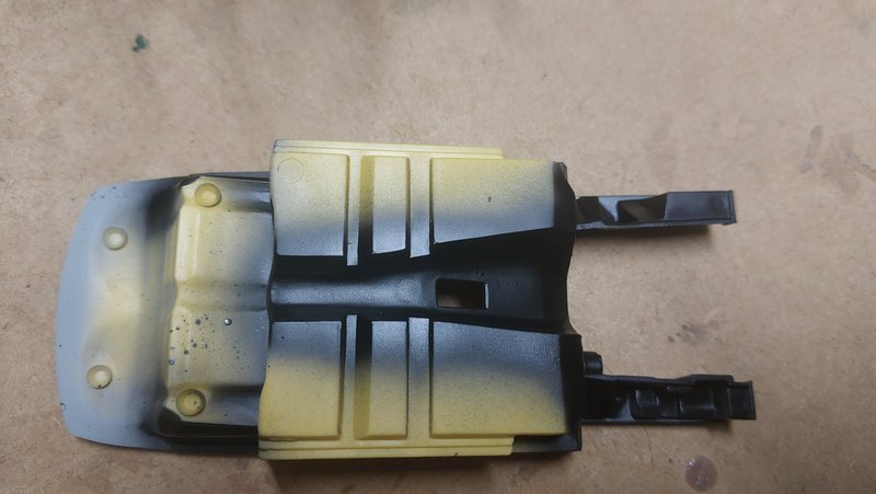

Olá Pessoal!
Esses dias foram meio devagar mas consegui trabalhar um pouquinho.
Fiz um dryfit da toda pra ver como vai ficar:

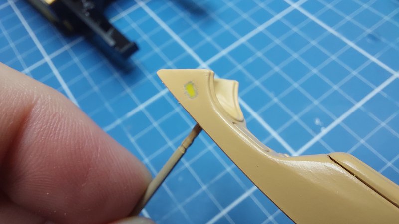

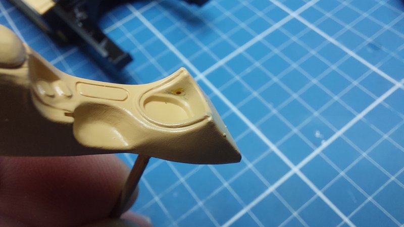

Quando vi essa falha de injeção no primer, pensei: Como que não vi um furo desses antes? Aí deixei pra colocar putty e esqueci. Quando pintei e vi que havia esquecido de tampar o buraco obviamente me xinguei por ter feito essa burrada e já lixei pra arrumar:

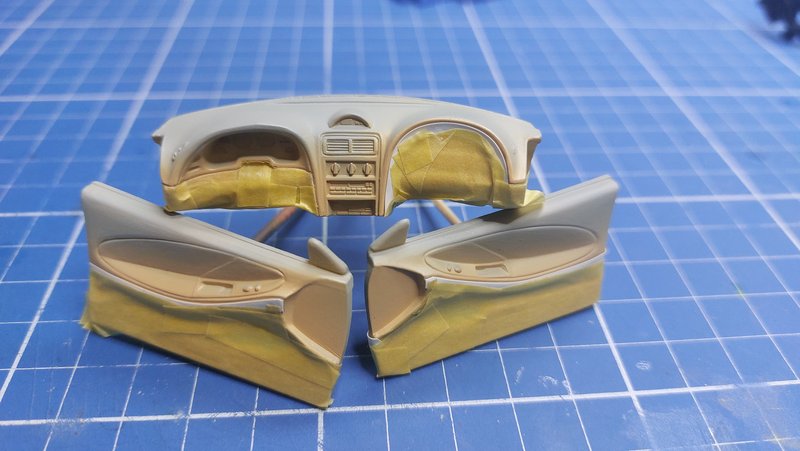

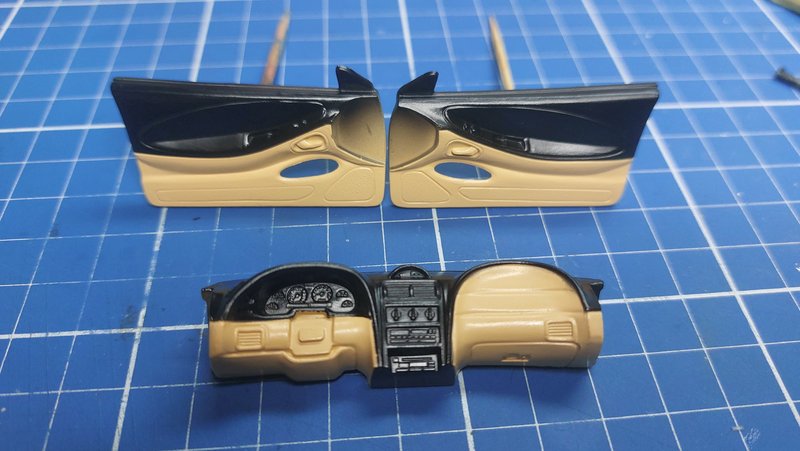

Pintei as laterais das portas e o painel 2 cores

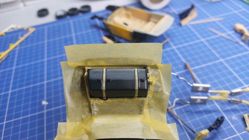

E fiz as máscaras para pintura do tanque de combustível
E depois de pintar os painéis:
Por enquanto é isso aí. Final de semana chegando, espero poder desenvolver um pouco mais no final de semana.
Abraço a todos!
