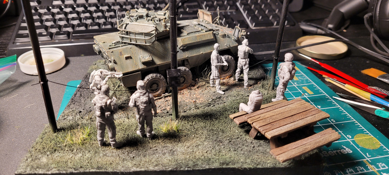

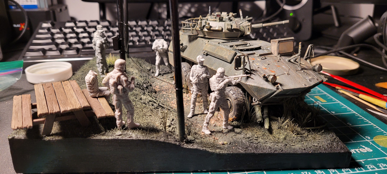

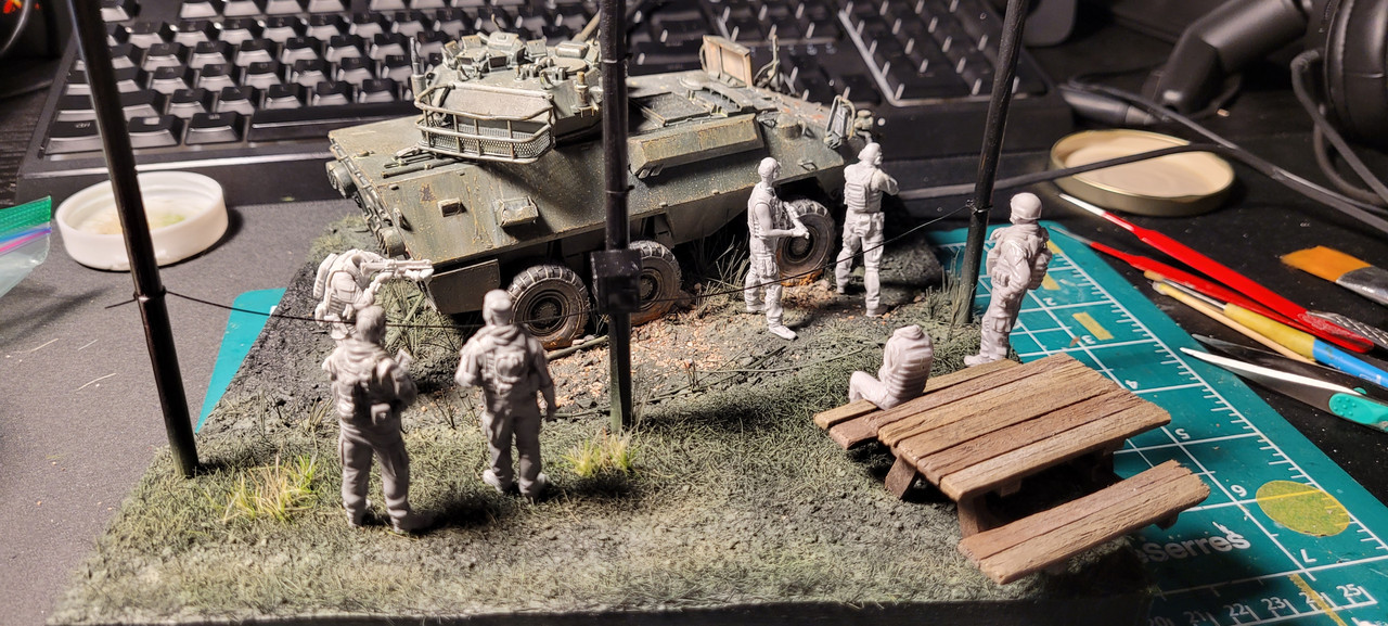

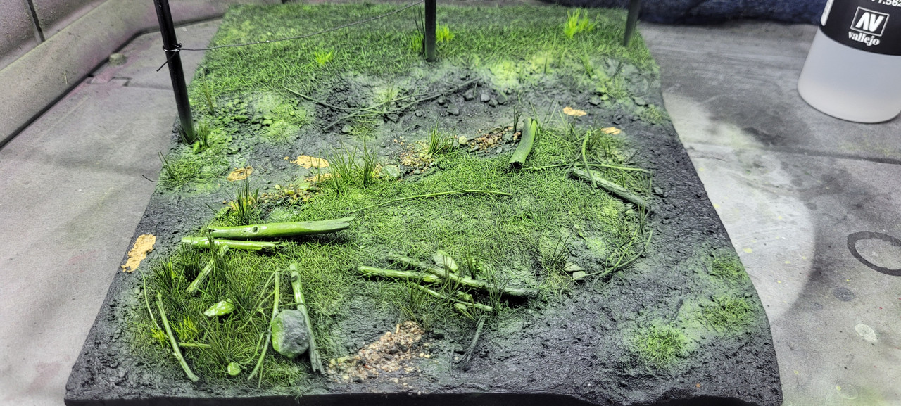

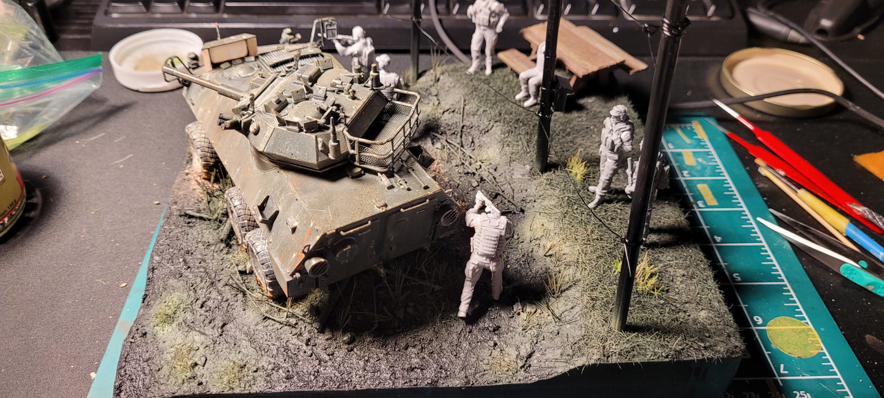

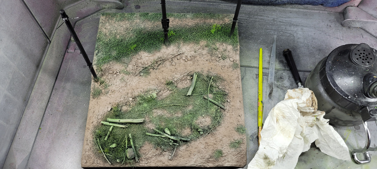

Bom!, depois do ultimo post, eu começei a pintar a grama com tres tons de verde.
Olha.... estou achando o verde muito desaturizado. Tambem o preto debaixo é... muito preto. Proxima vez eu usarei um primer marrom em vez de preto.
Tambem, de pois de fazer um dry fit, eu vi que tenho problemas de contatos. Os personagens e o tank estao voando. ( aff, relendo,
Eu vi que nas fotos do dryfit eu ja resolvi isso...enfim... )
Entao eu adicionei uns tufos de grama, areia debaixo dos pneus do tank pra melhorar os contatos, e tambem, pasta de mud effect na qual eu apertei os pes dos personagens antes de secar pra, tambem, melhorar os contatos.
Passei uma demao mais pesada na grama com um verde mais saturado. Vamos dizer que refiz o base color da grama. Depois variei o ton indo cada vez pra mais claro.
Fiz em seguindo o base color da terra. Uma cor de base e a mesma mais clara nos lugares onde ninguem pisa. Onde a terra ,com relevo, fica mais seca.
Eu....... acho a separaçao grama/terra com muita cara de airbrush... vamos confiar no night shift e ver se melhora na proxima etapa que sera wash enamels na terra pra dar volume.

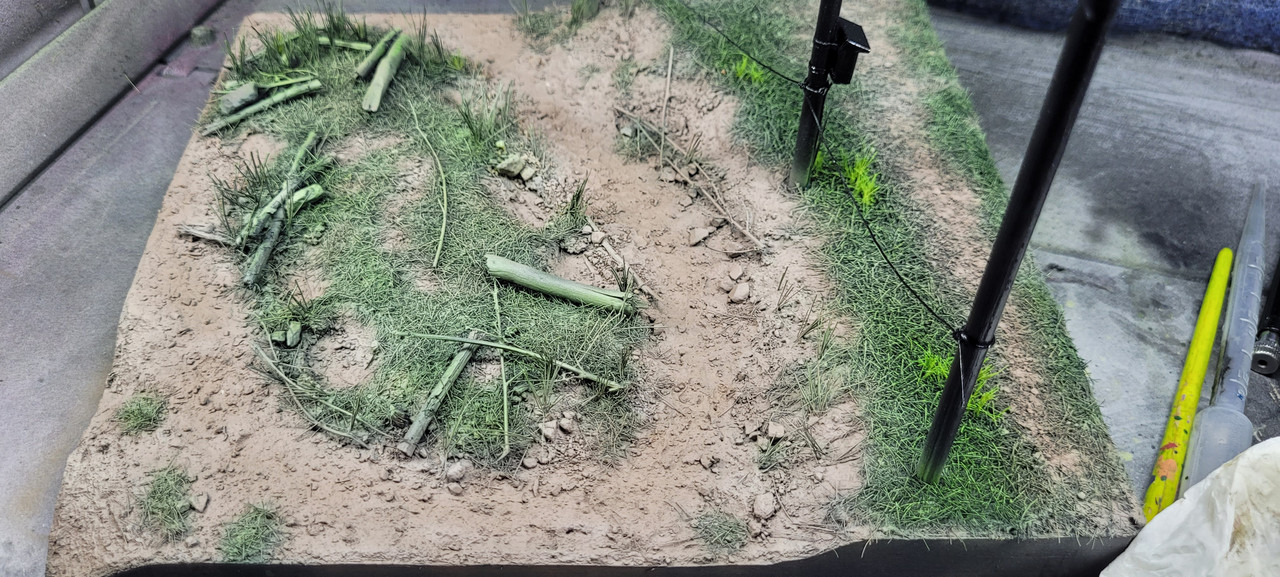

Hoje eu passei os enamels na terra.
Mais claro onde a terra esta estatica. Mais oscuro onde os jogadores pisam.
Vou ter que fazer o tank se misturar melhor com a base. As cores sao bem diferentes. Mas tambem eu vou passar o mesmo weathering de velha tinta de paintball desaturizada nas pedras e nos pedaços de madeira depois de pintar los. O que será a proxima etapa.

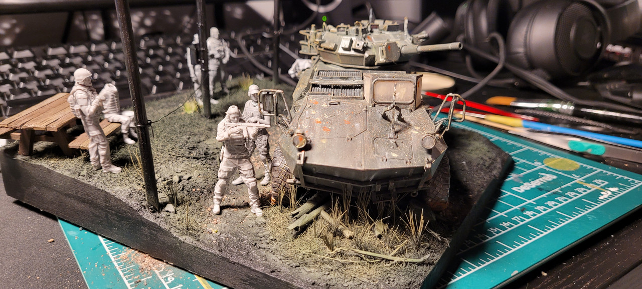

Lembram do Cougar no campo de paintball?
Nao?
É.... faz tanto tempo.... Vale um update.
Eu achava o tank muito lipo.... Quero dizer.... Quando uma bolinha de paintball explode, ela deixa uma mancha de tinta bem gorurosaE pedaços de casca. Muitos tiros de paintball deixam muita tinta e muitas cascas. Uma bagunça.
Eu nao sentia isso no tank ou no chao onde deveria ter acunuloaçao dessa bagunça.
Entao eu joguei arei e pequenhas bolinhas que sao usadas em diorama de trem pra fazer frutas. Colei com Cola branca diluida.
Depois passei varias pin wash com oleio. Bem coloridos. Foram muitas demao de varias cores...
Vou direto pro resultado.
E detalhes. Desculpam o zoom do meu telephone. Dá uma pessima qualidade
