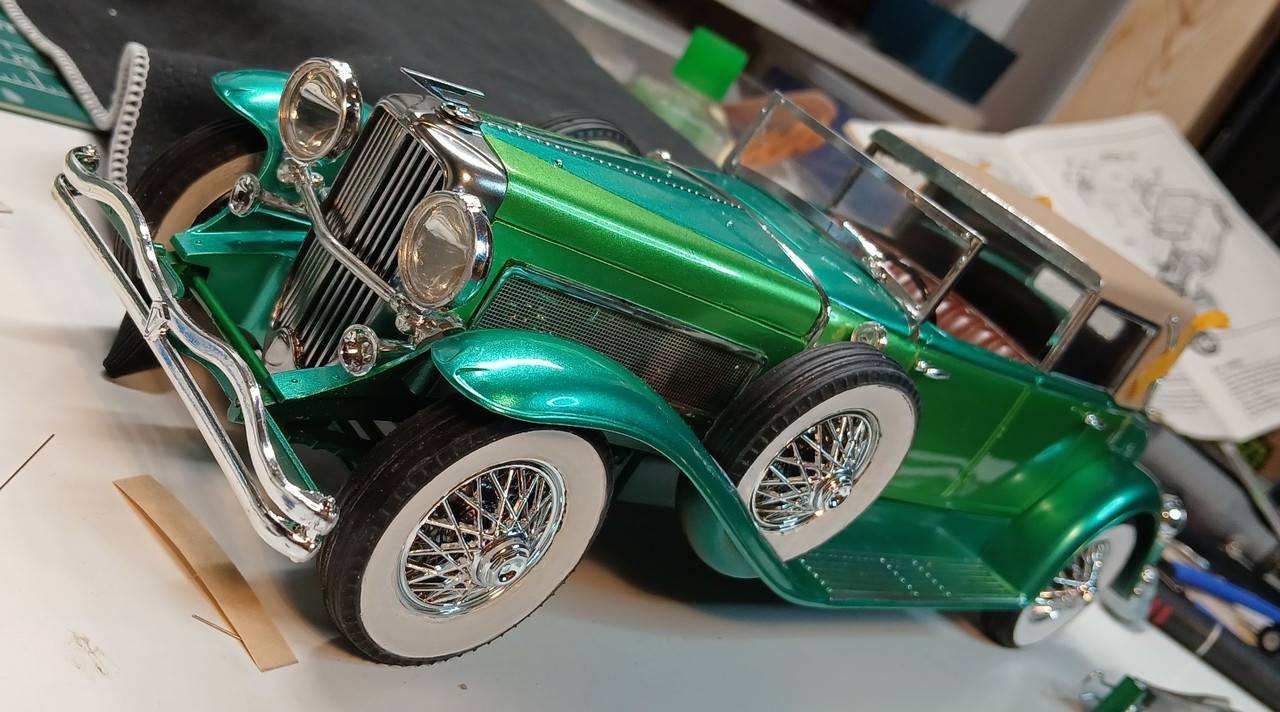

Kakadu escreveu: 08 Abr 2025, 20:30 Lindo modelo. Em relação ao cromo, recomendo usar aquelas canetinhas
Aaaaah eu tenho a caneta chrome da revell. O melhor resultado mesmo. MAS.... nao esta perfeito nao. A tinta é bem grossa e faz perder detalhes. Tambem demora muiiiiito pra secar, e acaba bem fragil. Mas acho que da pra botar o clear "agua" da alclad pra proteger depois.
Inclusive, usei esse chrome nas janelinhas laterais do motor. Janelinhas cujo cortei o plastico no meio pra botar uma rede em PE. Nao da pra cobrir completamente o motor né.
Aqui o processo:
Belo chromo heim.... mas nao hora de botar no lugar, nao da pra arruinar a tinta.... ah! E tambem, encaixa muito mal.
Mas consegui botar tudo. Foi sofrido
Agora eu estou botando um monte de peças chromo. Essas peças tem muitas marcas de injeçao. Dou uma lixada e dou um retoque de cromo com as canetas molotov que tambem, dao um resiltado exelente mas a tinta é suuuuper fragil.
Tambem, sao poucas peças que emcaixas bem. Nenhuma eu diria. E quando é uma peça de metal.... meu deus que trabalho. Por exemplo, ter que lixar essa peça que tinha uma pintura linda, porque esta longe de caber onde deveria...
Enfim, aqui estou:

SARAVÁ escreveu: 13 Abr 2025, 15:28
Aqui o processo:
Enfim, aqui estou:
ta quase lá heim???? Muito bom!!!

por SARAVÁ
ROH LALAAAAAAA.
ACHO QUE ACABEI!!!!!
Dei um gaz pra terminar os detalhes do interior. HA! O interior......era um adesivo. Sim, um adesivo com os detalhes desenhados neles. Refiz todinho.
O tecido, o couro, as macanetas e as macanetas das janelas.
(embaixo, o adesivo... )
Amei as macanetas de janelas. Para o botao, enfiei um pedaco de sprue na dremel e fui tirando material com a faca. Que nem roda de oleiro
Depois o Teto. Refiz as janelas pois a folha transparente original estava toda amarela e torta.
Claro nada encaixa certo. Eu tive que forcar, e vou deixar a cola curar a noite toda com essas fitas pra segurar o mecanismo para abrir o teto.
Mas é isso. Eram as ultimas peças. Acho que amanha é dia de fotografar.

por SARAVÁ
Et VOILA!!!!!
8 meses pra fazer! Acreditam ou nao, pra mim é rapido. Esse kit ficou esperando desde 1975.....50 anos esperando alguem pra montar lo.
Kits de metal, nunca mais! E pesa quase 1kg!!! Um monstro!
Provas :
E o fotoshoot!!!
To bem feliz com o resultado. Essas tintas mettalicas da Mr Hobby sao demais.
E ja posso atacar meu proximo Kit. De novo um kit bem velho. Será meu primeiro kit de formula1...
