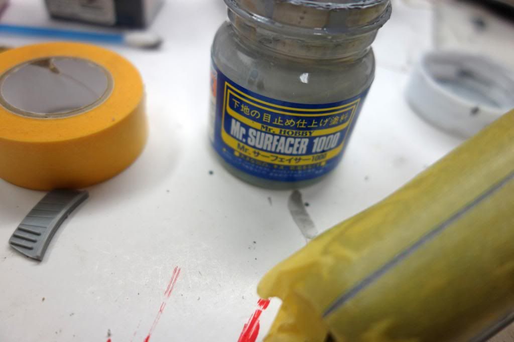

Bem vamos lá - tenho uma certa paura quanto a botar massa nos meus modelos, mas atualmente estou num relacionamento bastante estável com o Mr. Surfacer.

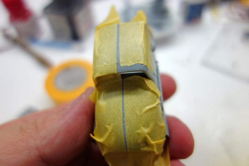

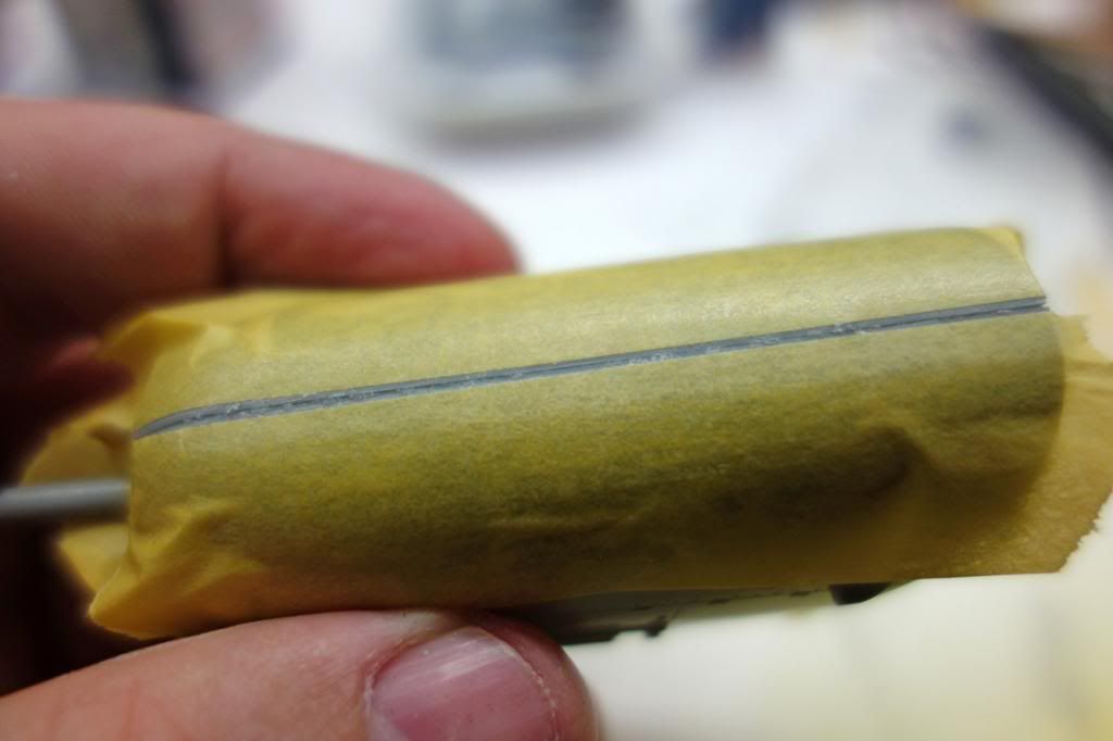

Depois de isolar a área a receber a massa

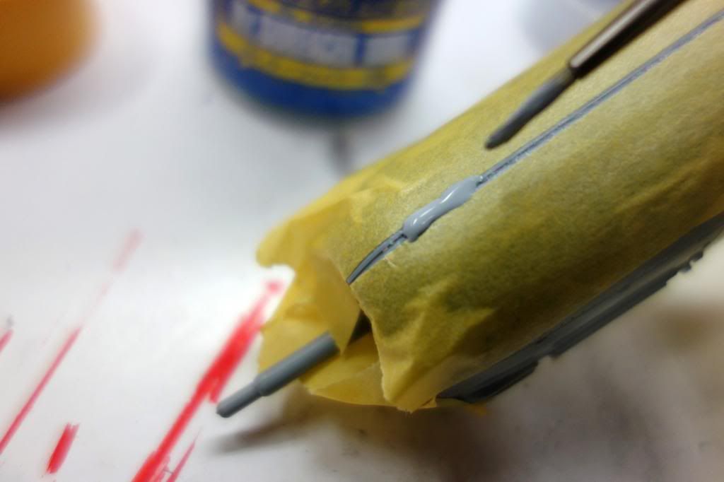

Vou colocando delicadamente com um pincel o Mr. Surfacer. Esperando secar um pouco e colocando um pouco mais até preencher devidamente a área reservada.
Vou deixar secar bastante para seguir.

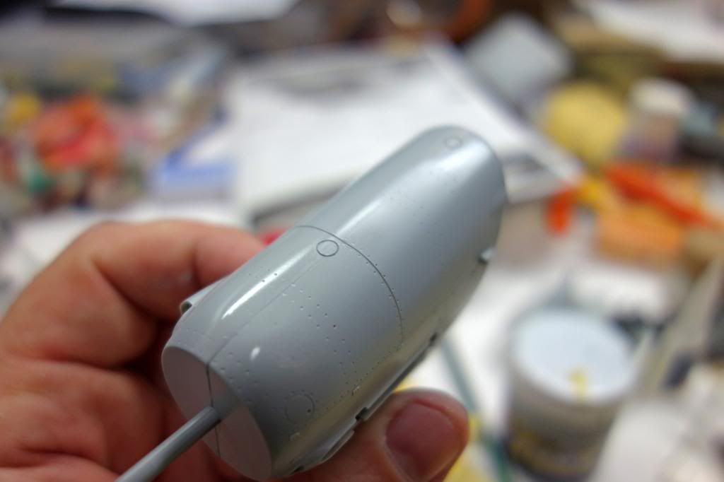

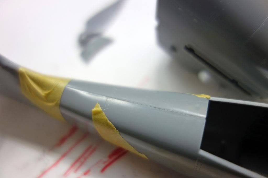

Depois de tirar a fita da máscara do Mr. Surfacer estava assim:
No primeiro momento, antes de lixar, eu dou uma raspada com o estilete para tirar o excesso:
Só então, dou uma lixada de leve. Primeiro com lixa 600 e depois com 1200:

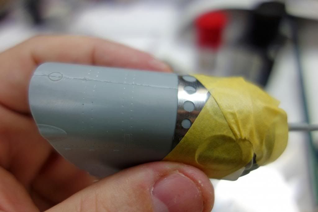

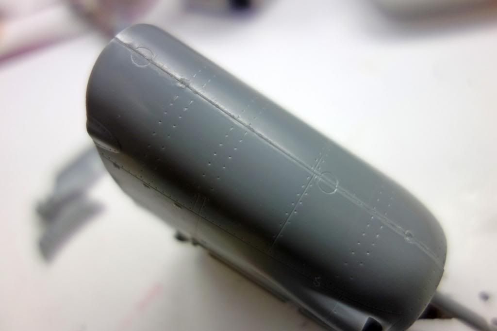

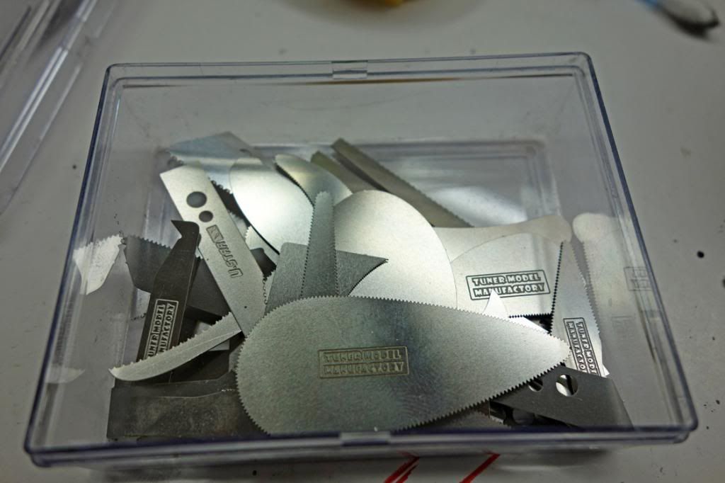

Aí chega a bendita hora dos scrathes. Procura por um raspador adequado:
E por um gabarito de círculos:
RASPA - RASPA - RASPA - RASPA - RASPA - RASPA - RASPA:

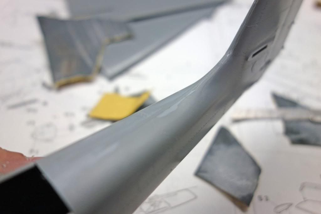

Parece que ficou legal, mas só depois de um primer de leve vamos ver se realmente ficou bom.

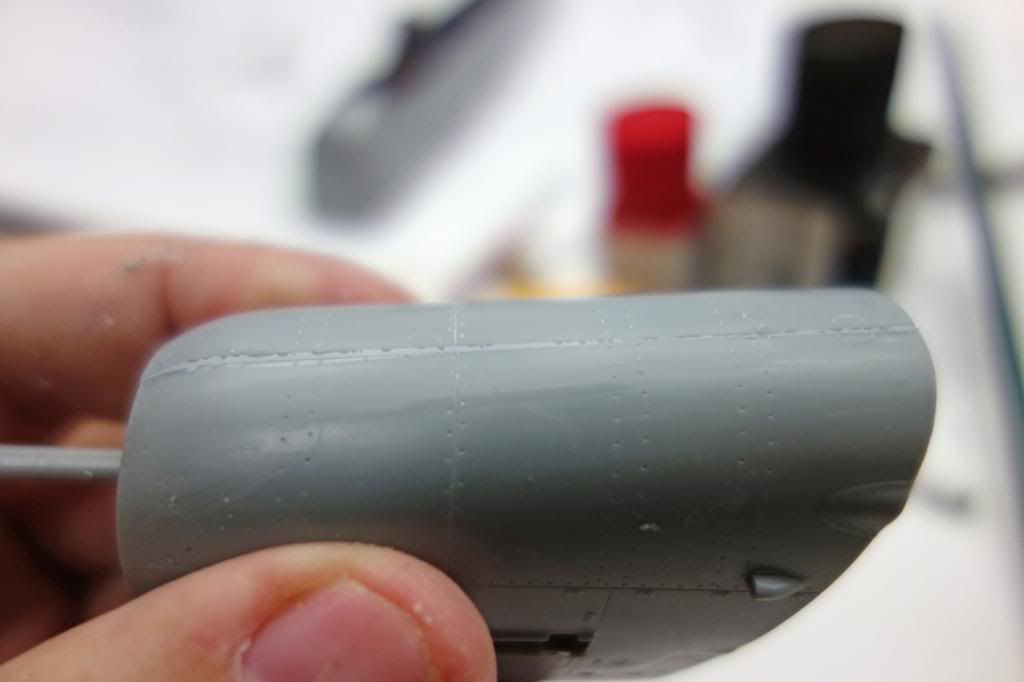

Primer e não é que ainda aparece a emenda :raiva: :raiva: :raiva:
Vou deixar secar um pouco e mais Mr. Surfacer no bicho!

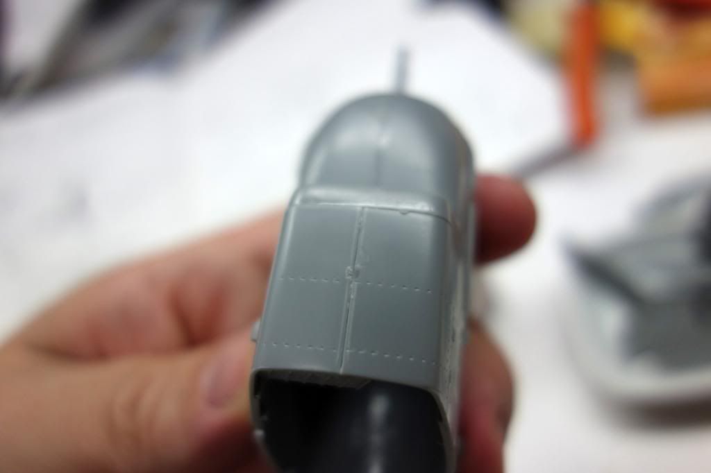

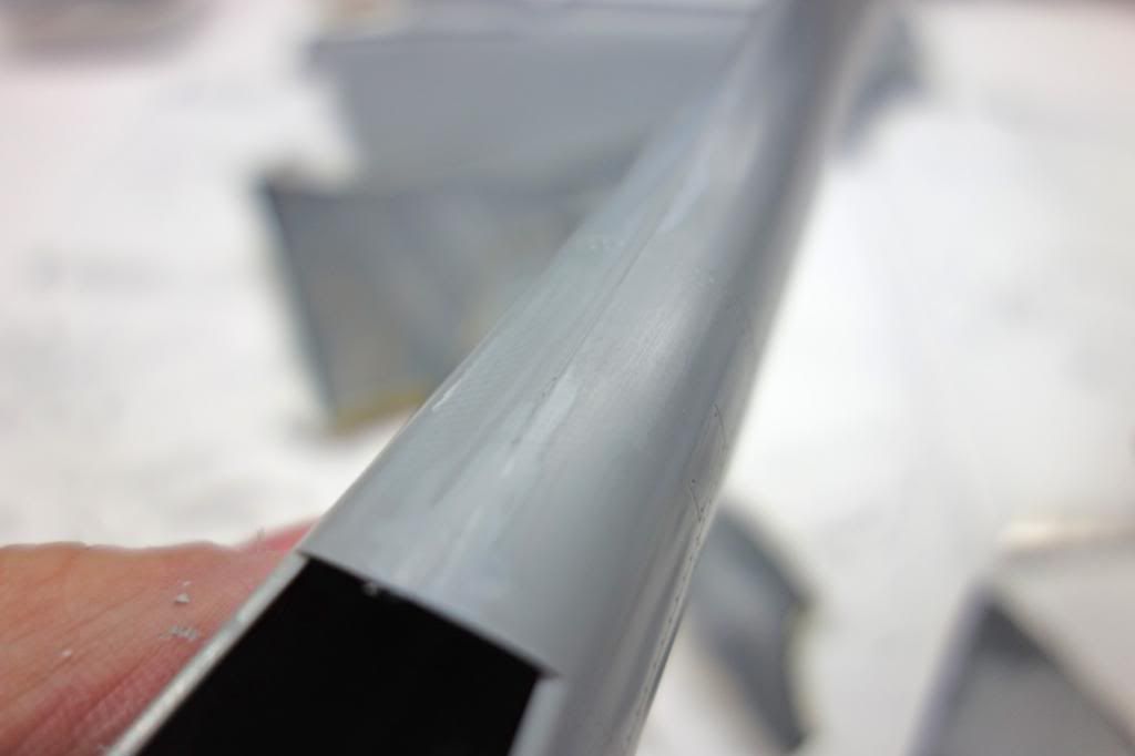

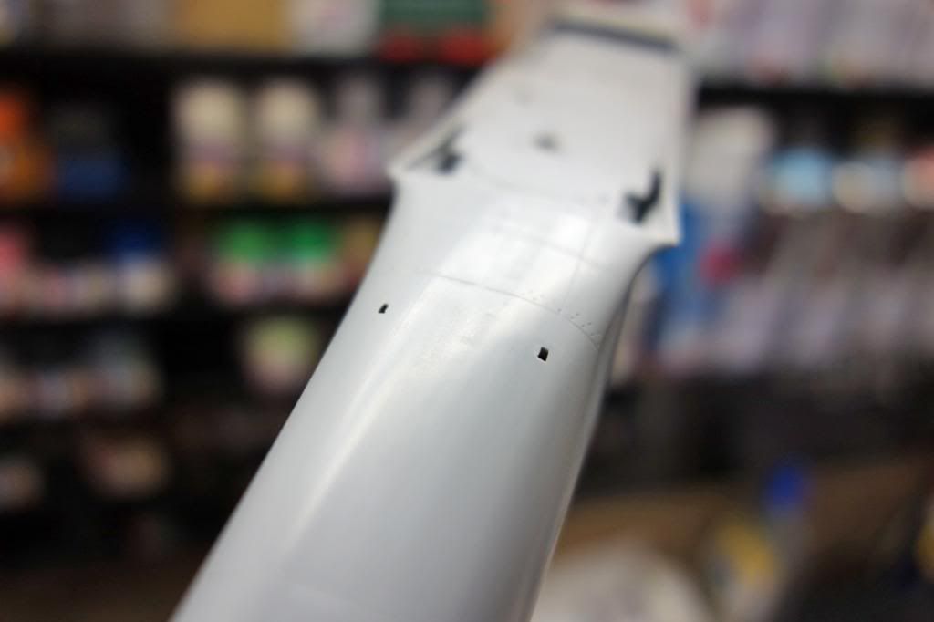

Depois de tentar com lixa, nesse caso, achei mais apropriado dar uma raspada com estilete para suavizar a emenda.
Com muito carinho, sem apertar muito vou alisando...
Resultado
Resultado

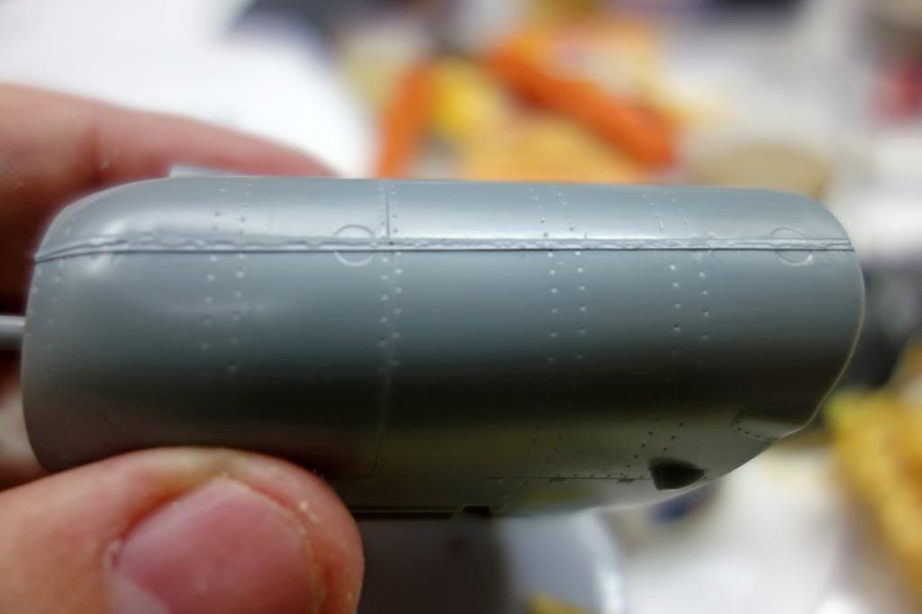

Resultado depois de uma lixa 1200

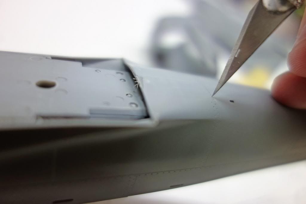

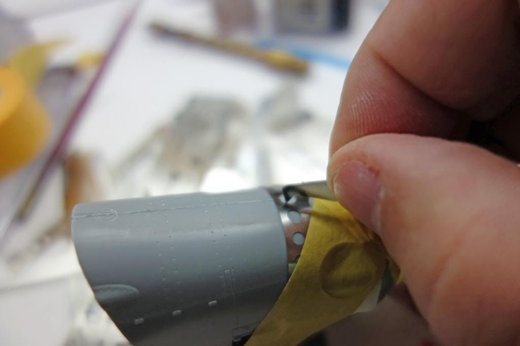

Pros rebites, uma forma que achei legal de mostrá-los novamente é com a lamina 11 nova de um estilete, sem apertar - somente com o peso da ferramenta, ir fazendo os novos furos girando o estilete - costumo contar - 1, 2, 3 , 4 (cada numero desse corresponde ao giro da lamina na ponta dos dedos, no sentido horário e anti-horário) é legal contar para que todos os furos fiquem iguais ou pelo menos parecidos.
