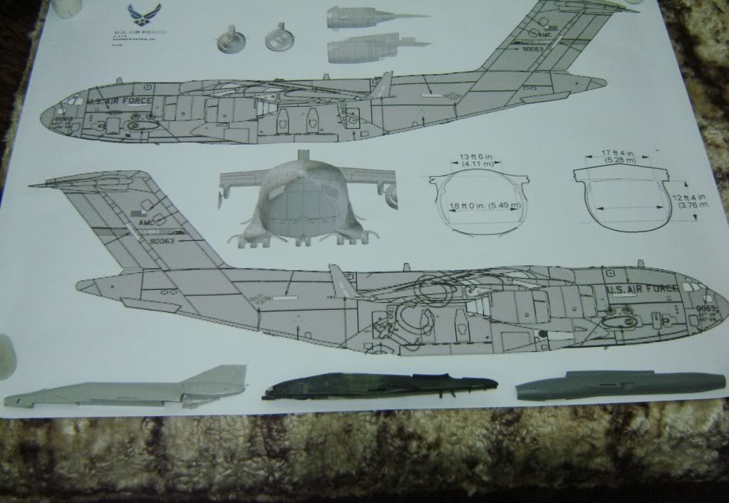

Adolfo, na Web Kits um amigo também fez um comentário em relação ao tamanho deste modelo. Realmente vai ficar muito grande mas grande mesmo. Não tem problema ja que esta tudo planejado rsrss
tirei umas fotos interessantes que mostram bem as proporções..
Hm F-4E + A-10 + Su-22 enfileirados ainda quase não atingem o comprimento do que será o modelo.
Nesta o F-117 quase some no dorço do mostrinho kkk

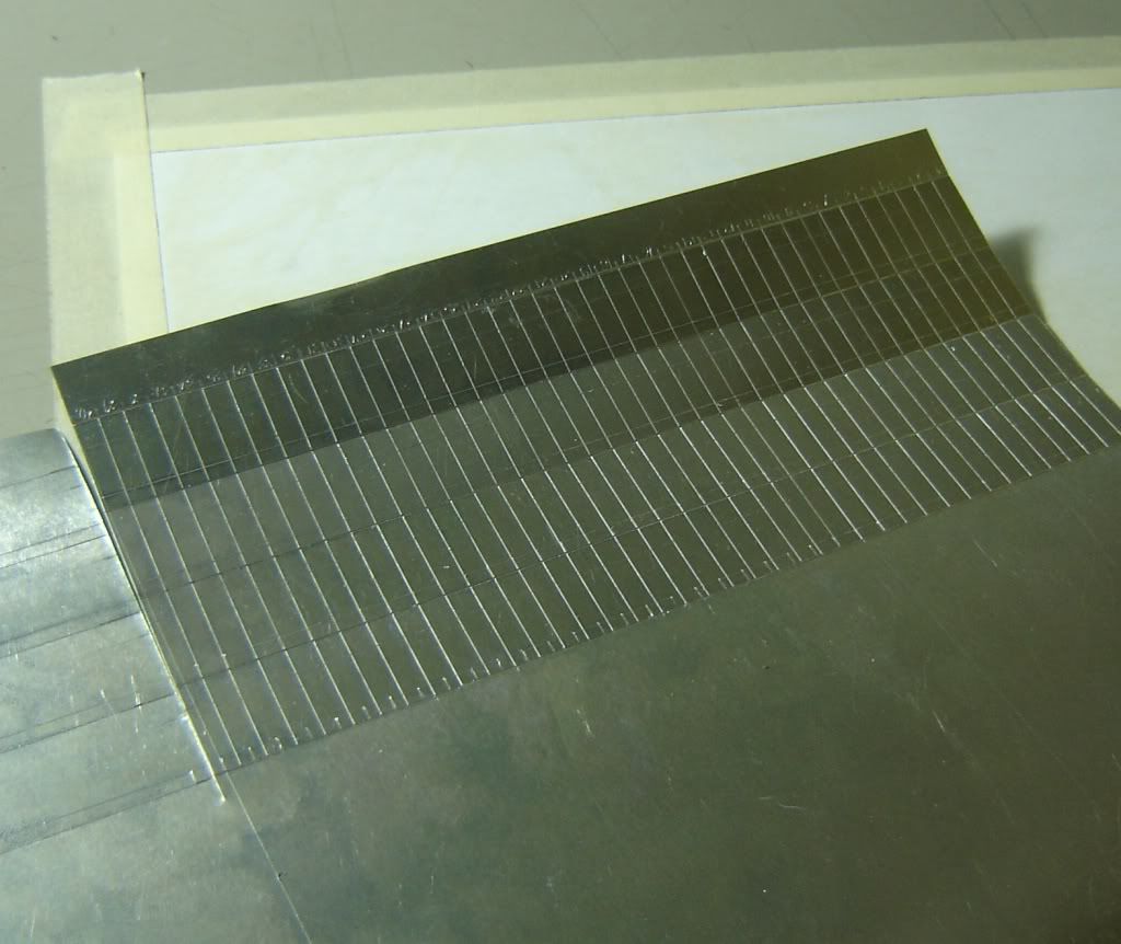

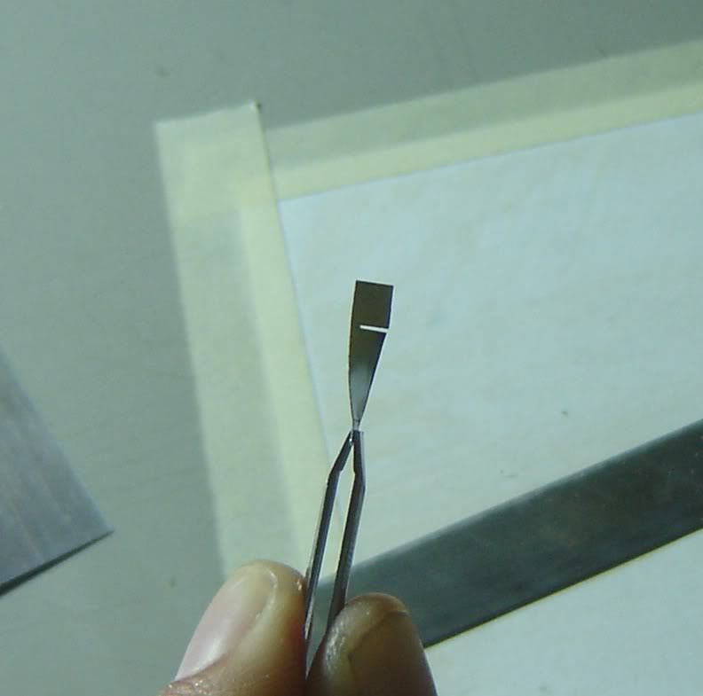

E continuando a produção. parti pra construção do FAN começando pelas lâminas usando chapas de offset

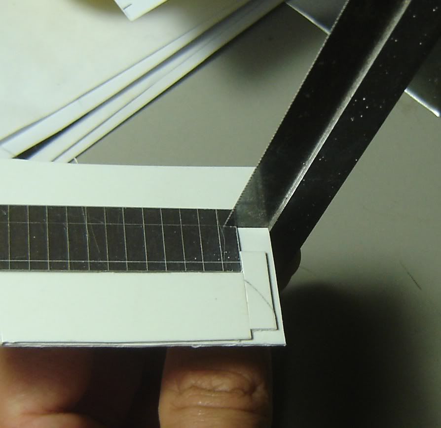

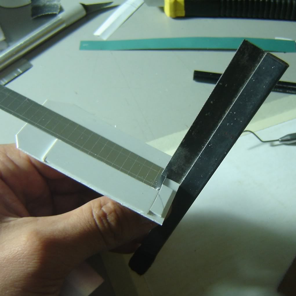

Aqui uma espécie de gabarito que fiz pra poder fazer cortes totalmente alinhados em cada uma das pás

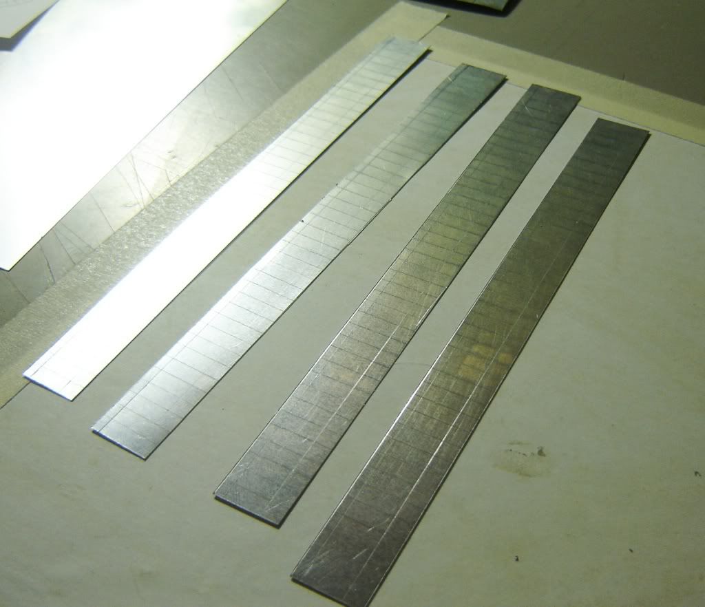

E depois de um dia inteiro de trabalho consegui produzir as 144 lâminas que formarão o FAN de cada motor
