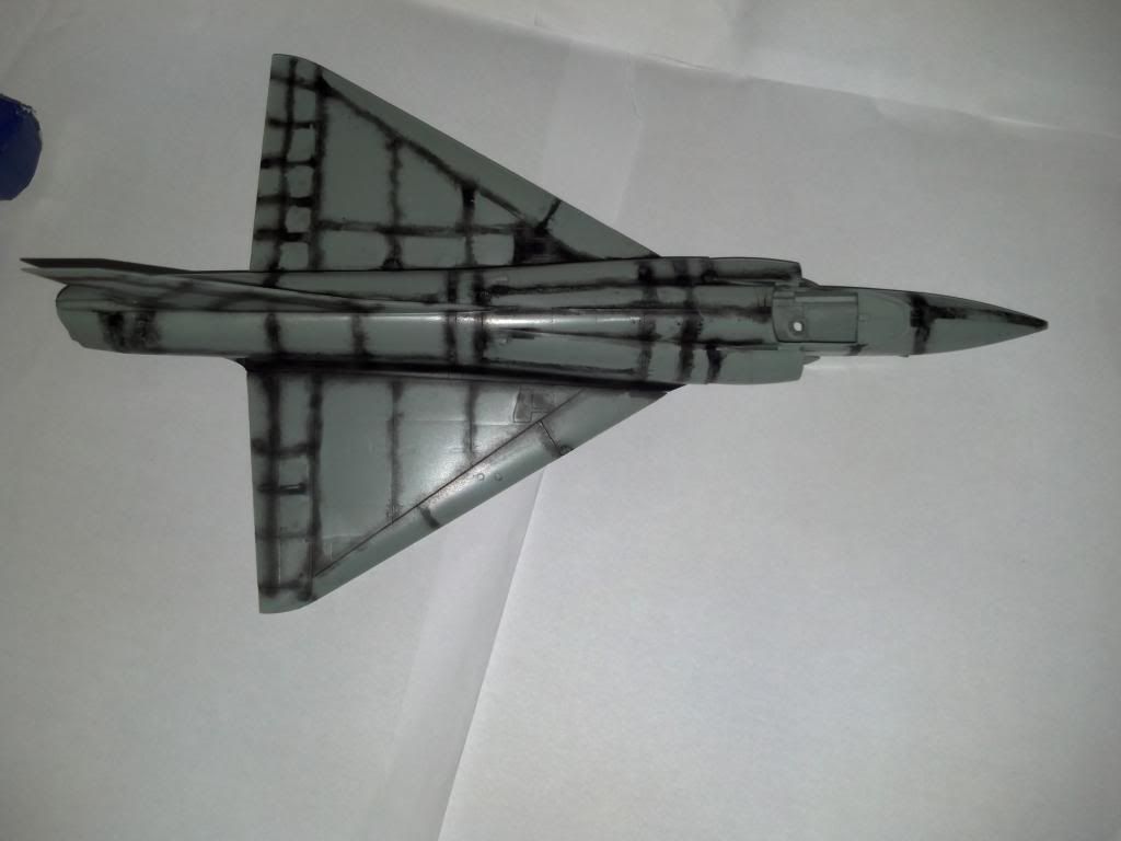

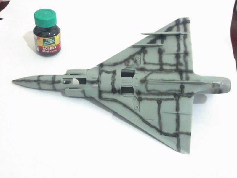

Boa noite, hoje fiz o pre-sharing no Mirage abaixo as fotos, não ficou nenhum primor ainda estou aprendendo a usar o aerógrafo direito
Bom o resultado não ficou tão fino como eu achei que conseguiria hehehe e também o aerógrafo quando acabo a linha e solto o gatinho ele da uma "cuspida" de tinta mas acho que isso é falta de prática mesmo
Bom é isso minha dúvida é quando eu pintar será que vai ficar muito evidente as linhas tortas ?
Ou a pintura acabará cobrindo o suficiente para não aparecer tanto meus erros ?
já estou com a tinta Metal Colors da Acrilex indicada pelo magnetorj :D
estou pensando em amanhã jogar ela no modelo para ver como vai ficar !
Uma dúvida também que eu tenho é ... Eu posso fazer o pre-sharing e depois de pintar e invernisar fazer um Wash ? ou um já substitui o outro ??
Bom é isso se alguem puder responder essas dúvida e dar qualquer dica mesmo sinta-se a vontade que estou precisando bastante de opiniões para eu poder evoluir !
Abraços !!!

Amigo, como tudo na vida, a prática leva à perfeição! Precisava ver o meu primeiro pré-shading no aerógrafo, como ficou... :roll:
O seu ficou uma maravilha perto do meu...
Sobre o wash, é importante lembrar que ele deve ser usado apenas em kits que tenhas as linhas de junção dos painéis em baixo-relevo, ou seja, em recesso, para que a tinta usada no wash penetre nestas linhas. Não sei como é esse kit. Só lembro que ele é bem é bem goiaba e, neste caso, você escolheu bem para praticar... Aprender técnicas e processos com os quais não estamos acostumados num Tamiya, Hasegawa e outras marcas com kits de qualidade, só para qeum estaá com dinheiro sobrando... :roll:
Então, se o kit tiver linhas em baixo relevo, você aplica o verniz brilhante, espera secar, aplica os decais. Aplica verniz brilhante novamente, para evitar o silvering nos decais. Deixa secar e, aí sim, aplica o wash.
Para evitar problemas, faça o wash com uma tinta à base de água. Pode ser a própria Acrilex, ou guache... Mas também pode ser tinta a óleo disolvida com Ecosolv ou Varsol... Se for Acrílica ou guache, adicione umas gotas de detergente de cozinha (lava-louças) à mistura de tinta e água e aplique nas fendas com um pincel. Depois de alguns minutos, com a mistura já seca, passe um pano ligeiramente umedecido em água (ou Ecosolv ou Varsol, no caso de tinta a óleo) ou papel toalha e remova o excesso. Fica show! :thumbup:

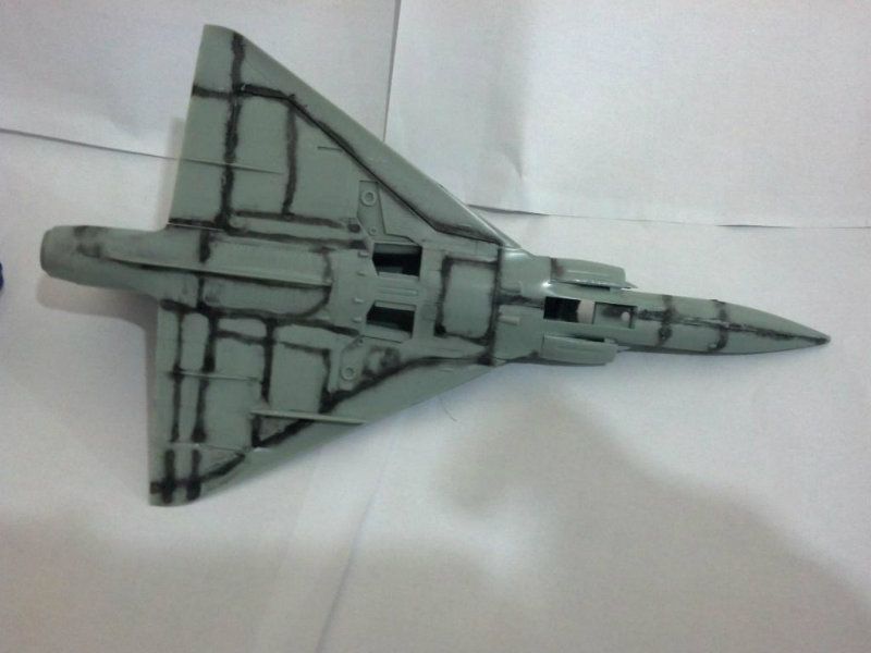

Obrigado Hartmann, sabe o que eu pensei... já que eu ainda não tenho controle com o aerógrafo eu vou consertar ele com vidrex e algodão e foi o que fiz vou postar agora o "melhoramento" rsrsrs, e valeu pela dica do Wash ele é em baixo relevo sim, se puder da uma olhada na atualização que vou fazer agora
Valeu obrigado.

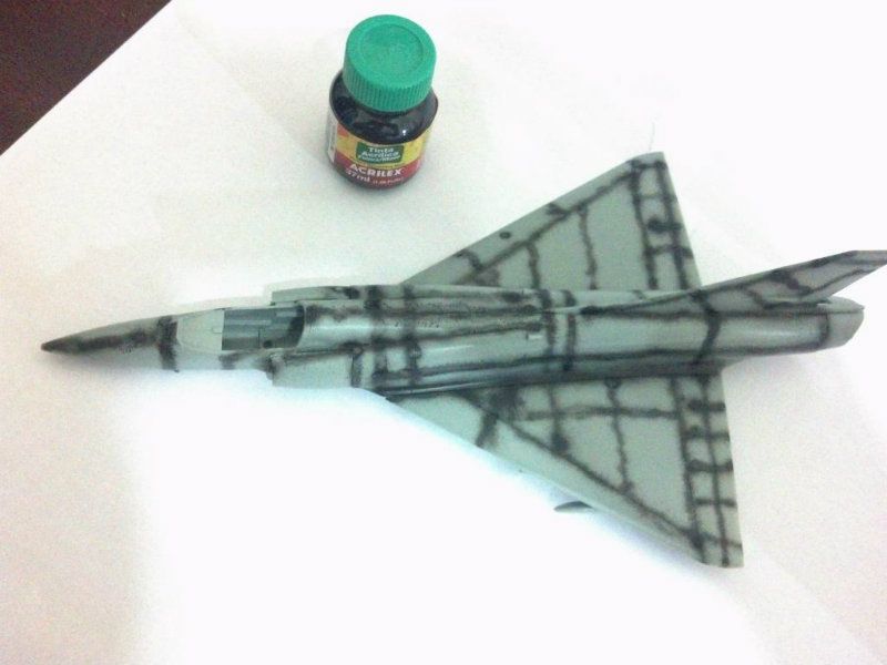

Bom como não tinha ficado muito bom o Pre-shading por eu não ter ainda controle com o aerógrafo eu consertei com Vidrex e algodão afinei um pouco as linhas e tirei um pouco das "cuspidas" do aerógrafo, eu achei que ficou razoavel !
Amanhã taco tinta nele
valeu ! Obrigado a todos pelas dicas !

ficou bom para a primeira vez,foi o que o hatman falou a repetição leva perfeição. so uma pergunta como vc esta diluindo a tinta com vidrex e qual proporção vc esta uusando????lembre que a metal colors e um pouco mais densa que a acrilex comum por isso aumente um pouco a quantidade de vidrex .para acrilex comum eu uso diluição de 1:1 na metal colors pode por 2 de vidrex e um de tinta mexa bem a mistura e coloque aos poucos no aerografo :thumbup: :thumbup:

Na Acrilex eu dilui 1:1 também, blz vou diluir 2:1 vou tentar já já e atualizo aqui com os resultados !

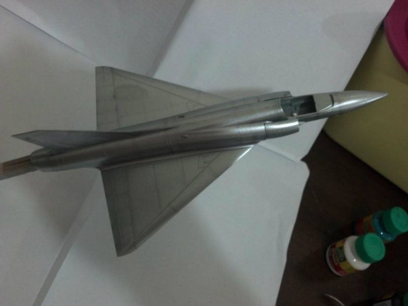

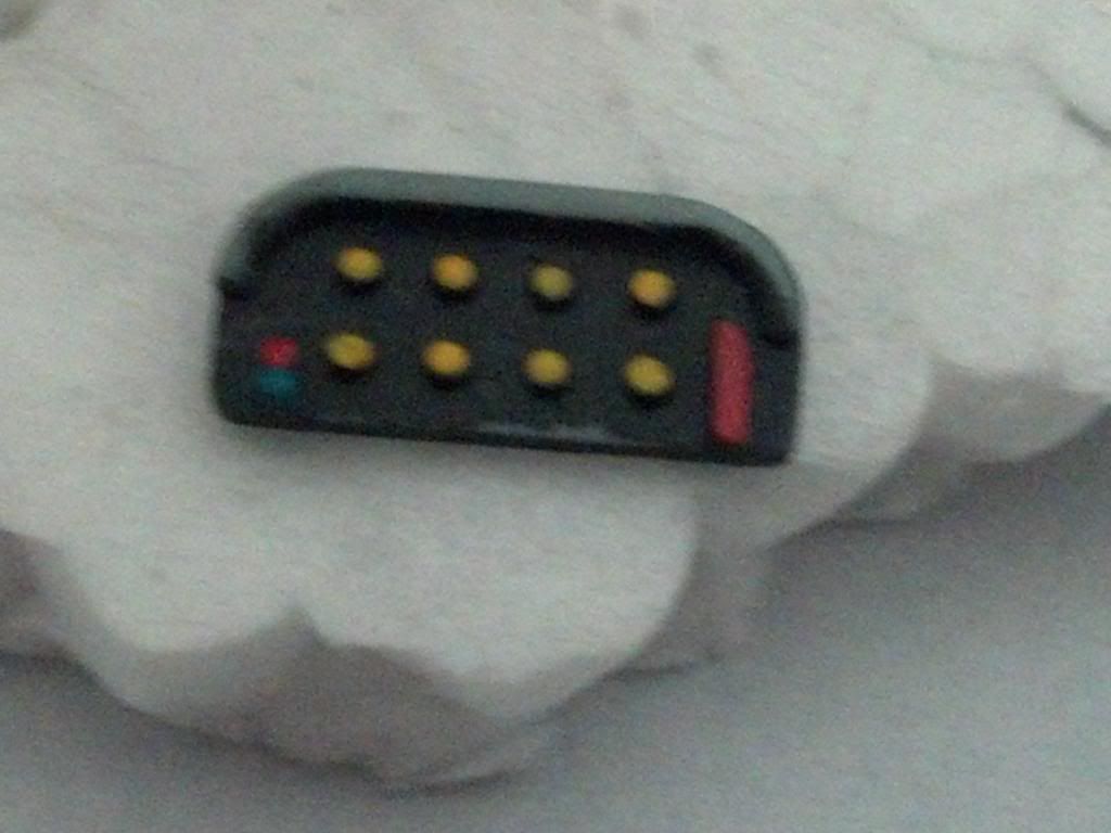

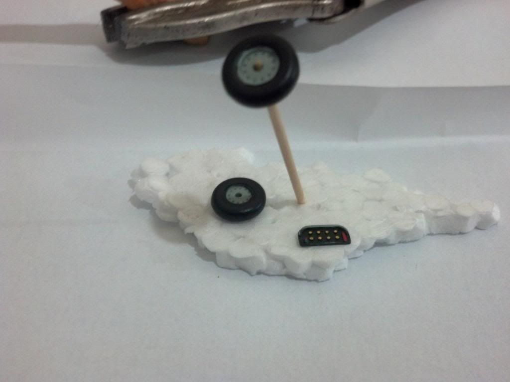

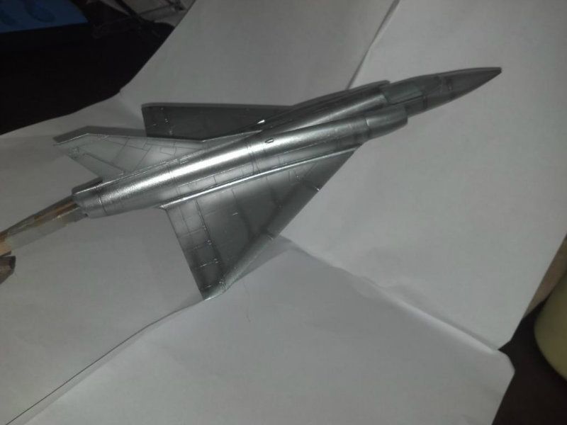

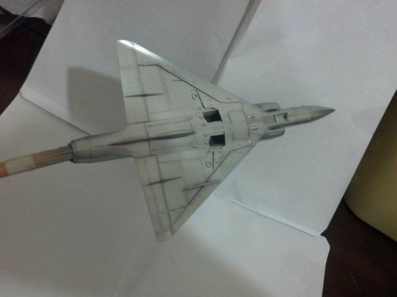

Atualizando a montagem, hoje pintei o modelo e pintei também o pneu do trem de pouso e o " painel " que vem no kit...eu fui até olhar fotos do painel real mas nao me parece nem um pouco parecido então pintei só os botoes e gastei um pouco a pintura do painel.
Essa mancha na asa eu vou ter que resolver depois não sei se vai dar pra cobrir com tinta ou só tirando a tinta e aplicando de novo
Pneus e "Painel"
Painel um pouco descascando para parecer envelhecido

Re: Mirage III C Academy 1/48
e ai como foi com a metal color :thumbup: :thumbup: :thumbup: :thumbup:
