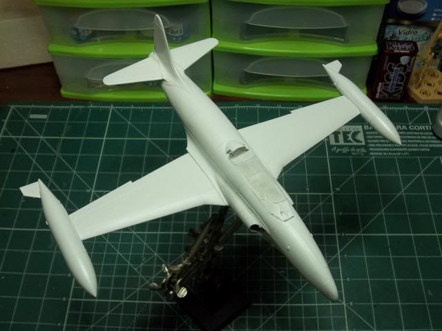

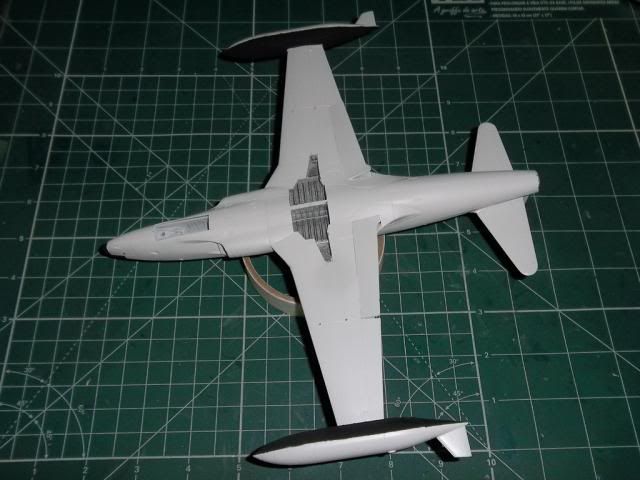

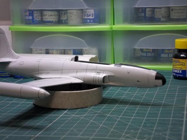

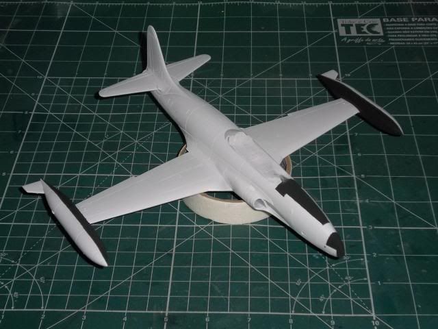

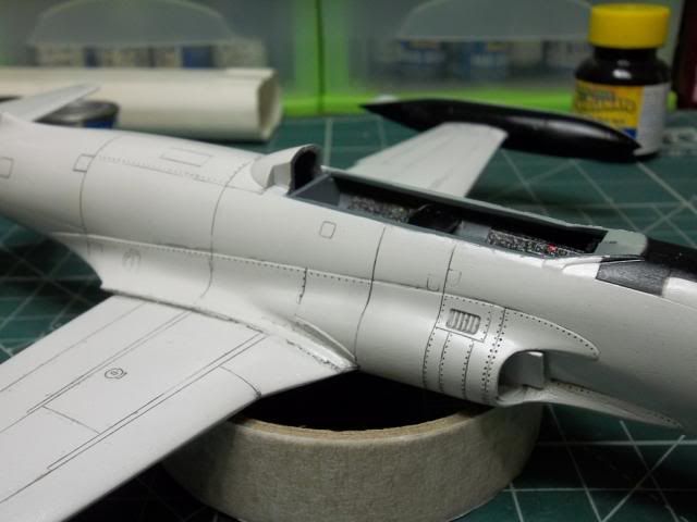

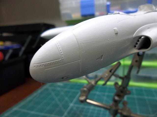

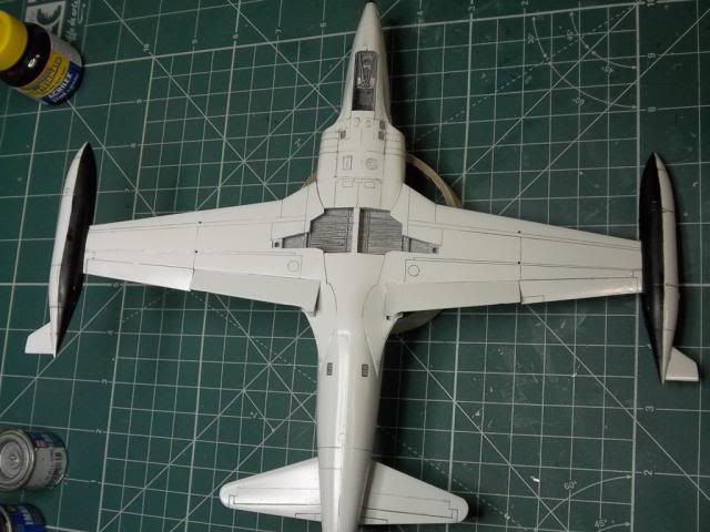

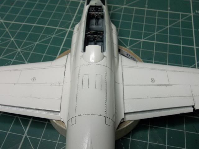

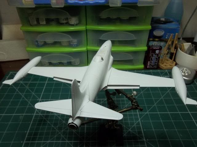

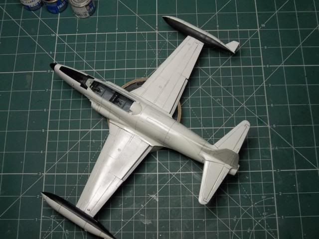

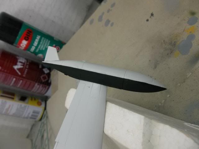

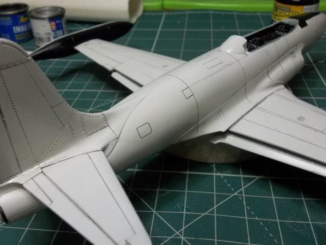

atualização da montagem: pintura
minha intenção era pintar o modelo na cor alumínio, mas pedi um conselho à esposa e ela disse que eu já tinha vários modelos nessa cor, sugerindo pintar na versão da caixa. Decidi seguir o conselho dela, mas ao invés de branco usei um cinza quase branco para ficar mais próximo do preto que será usado na pintura
parece até um jatinho da aviação civil
tomei cuidado para preservar os detalhes em baixo relevo
os detalhes em preto já foram feitos hoje à noite
faltam alguns detalhes, além do porão do trem de pouso dianteiro, que esqueci de pintar :o
acho que neste sábado já será possível selar com future, montar os trens de pouso e até aplicar os decais :pensando:

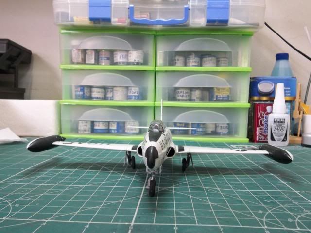

Muito obrigado Barão, abaixo as fotografias da fase final da montagem :D

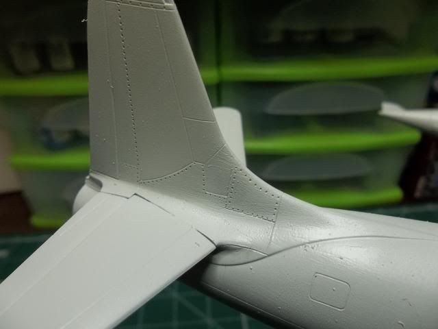

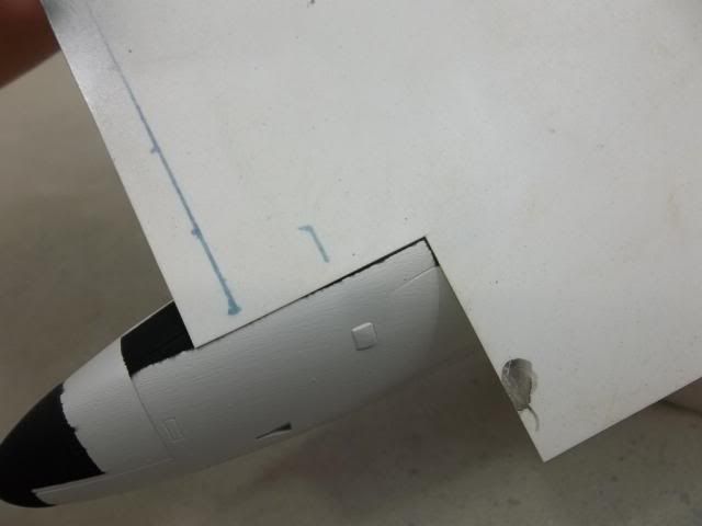

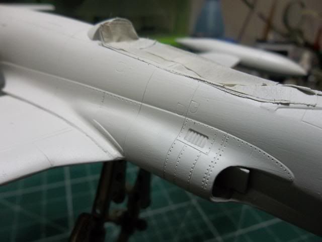

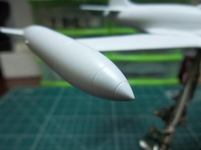

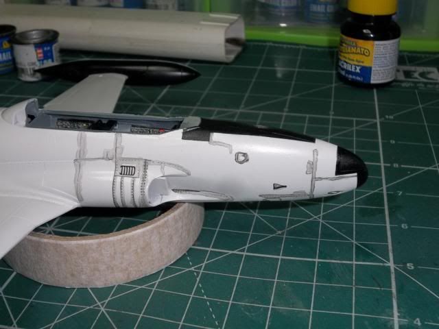

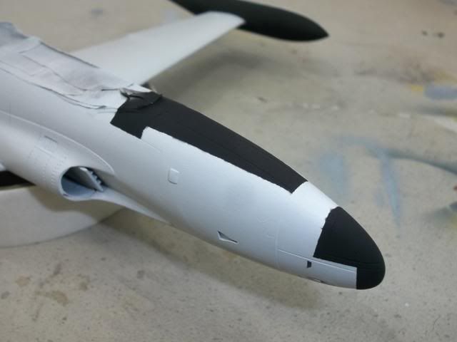

correção da pintura e envelhecimento

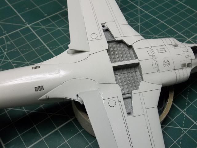

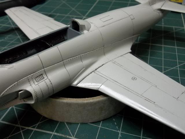

durante a pintura, alguns erros ocorreram e tiveram de ser corrigidos, veja as falhas do mascaramento nas linhas entre o preto e o cinza
quando isso acontece eu costumo corrigir as linhas de pintura usando uma placa de estireno e pintando as linhas novamente
a recuperação dá certo mas tem de ter mão firme e muita atenção já que a placa de estireno não é fixada no modelo
aqui também foi recuperado

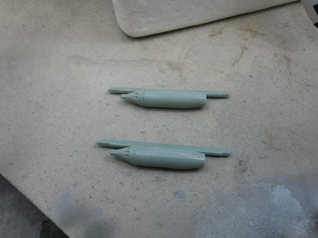

enquanto isso escolhi os lanças foguetes que serão usados na montagem
aqui uma fotografia da pintura toda recuperada
para evitar que o modelo fique com aspecto de brinquedo, o envelhecimento é indispensável
resultado ok :thumbup:
apliquei cera future

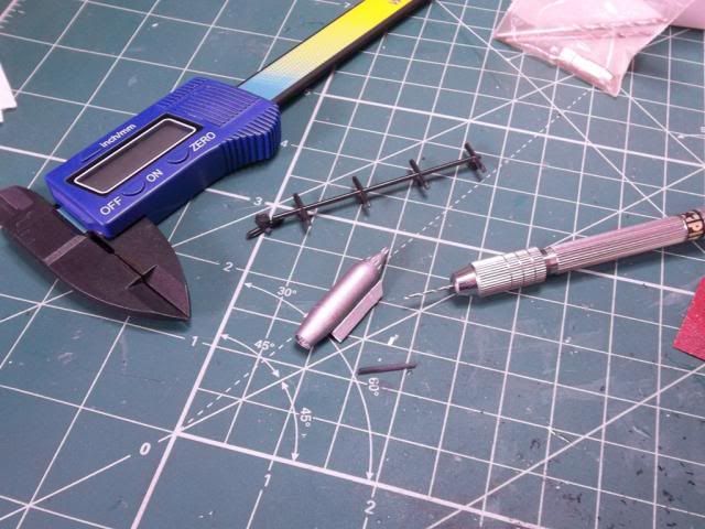

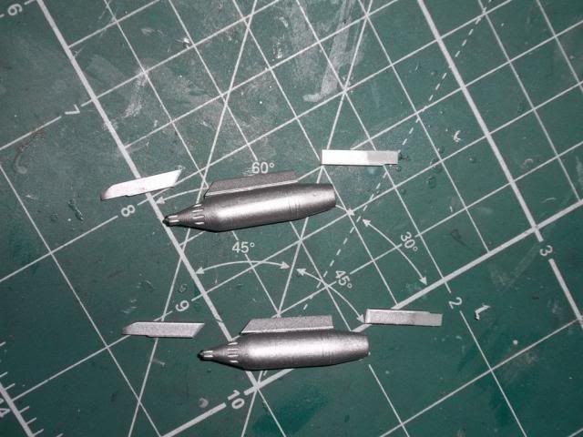

como os lançadores de foguetes são improvisados e não encontrei suportes para os mesmos, tive de improvisar, cortei peças de suporte de mísseis

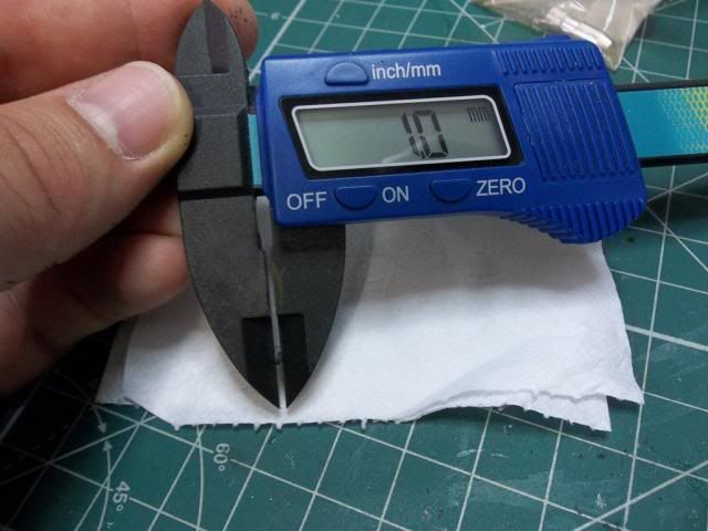

encontrei na minha caixa de sprues um pedaço que utilizei para montar os pinos de suporte
foi necessário desbastá-los até ficar com diâmetro de 1mm
aplicação de adesivagem, antes da instalação dos lançadores de foguetes e do canopy

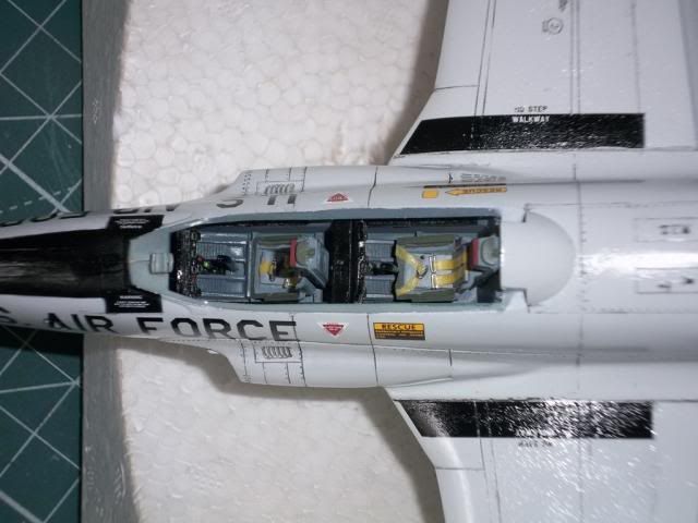

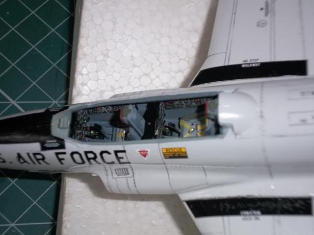

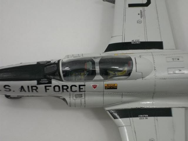

detalhe com o cockpit
dá pra ver o painel de instrumentos e cintos de segurança

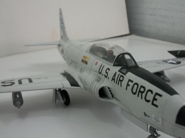

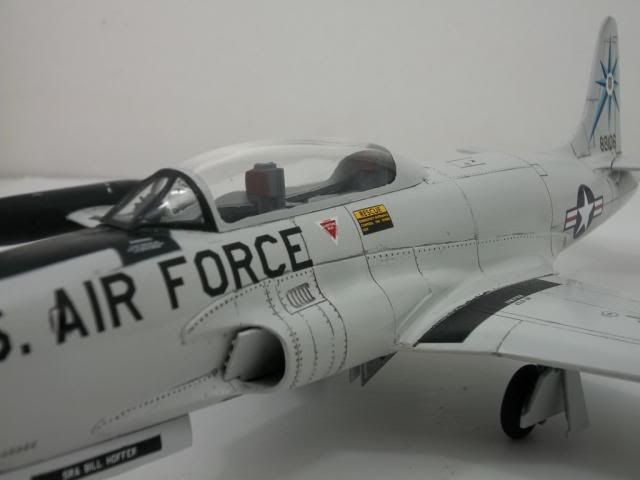

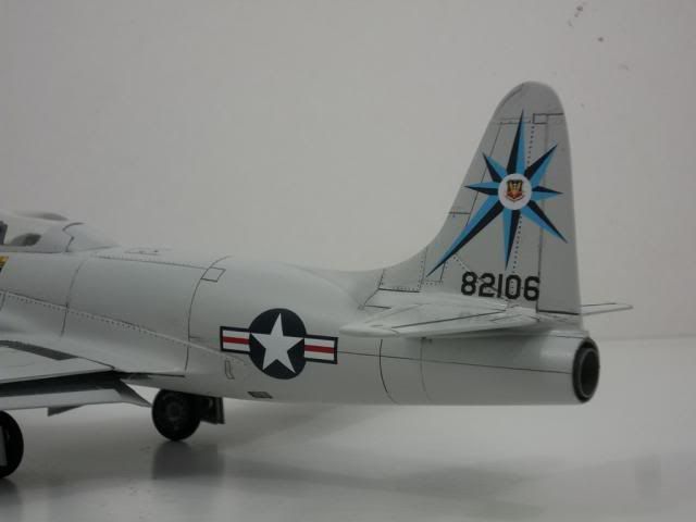

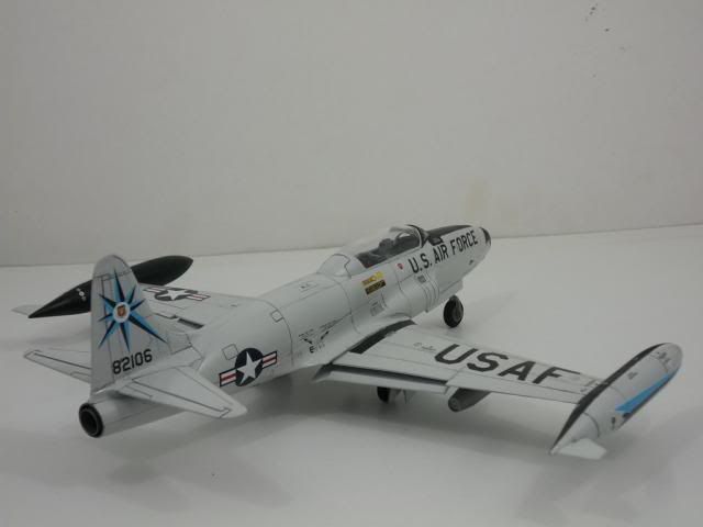

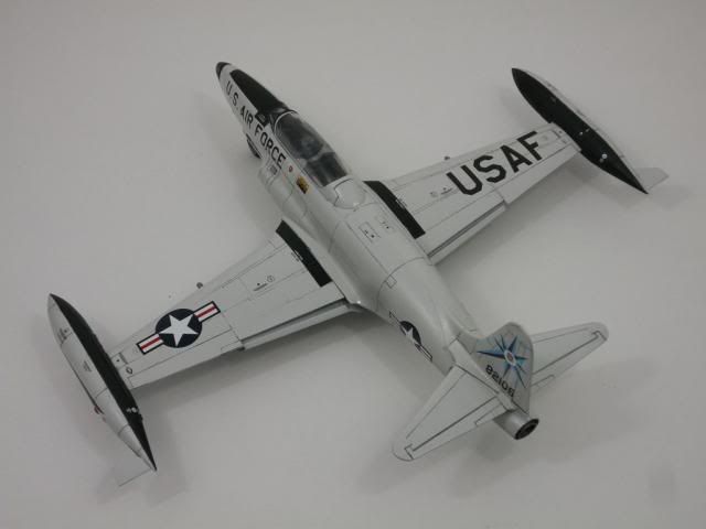

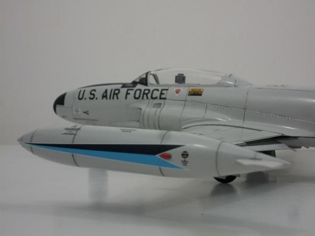

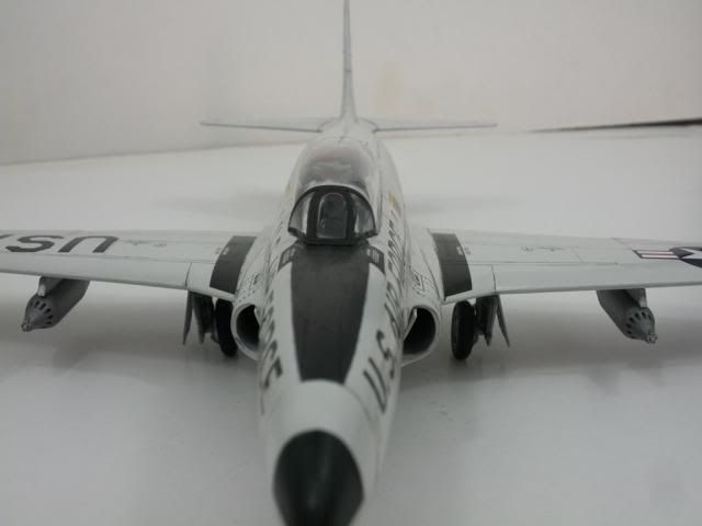

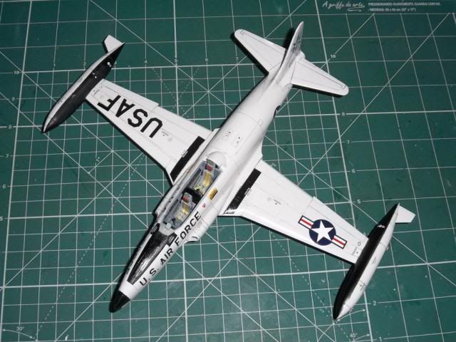

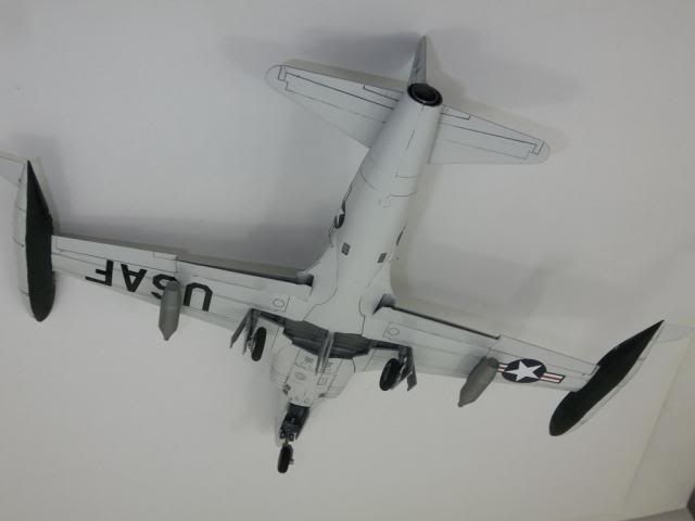

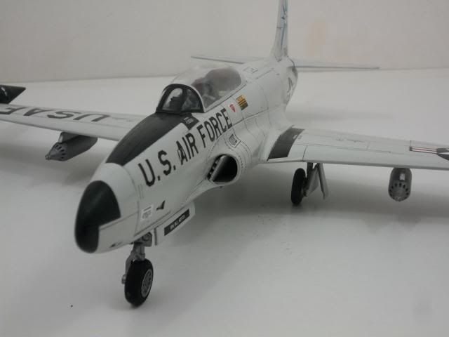

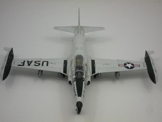

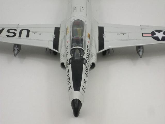

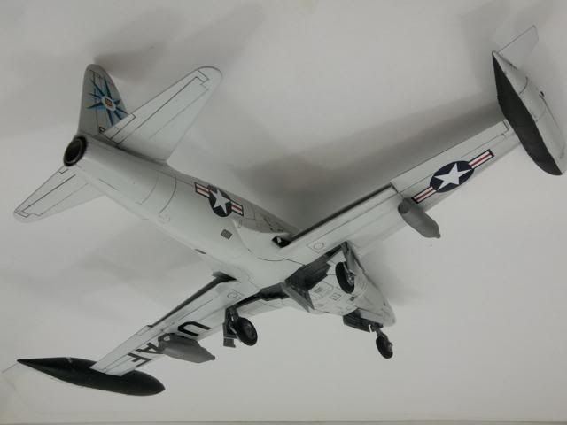

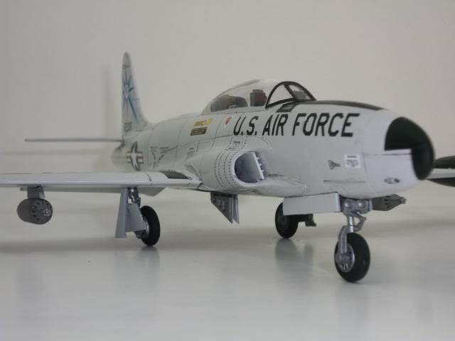

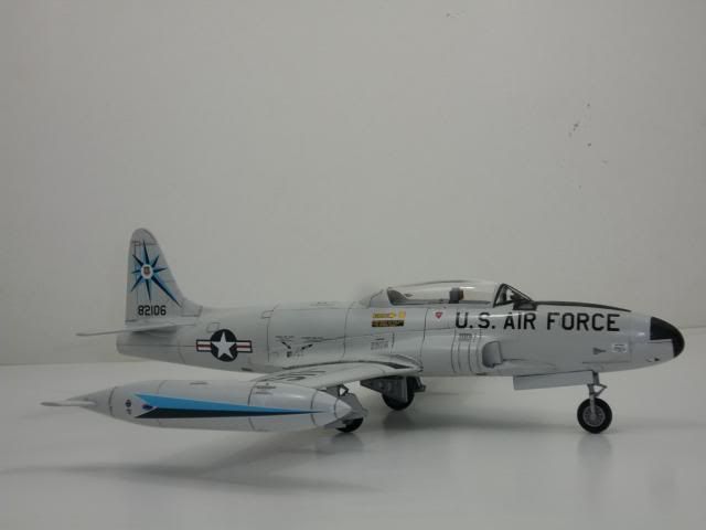

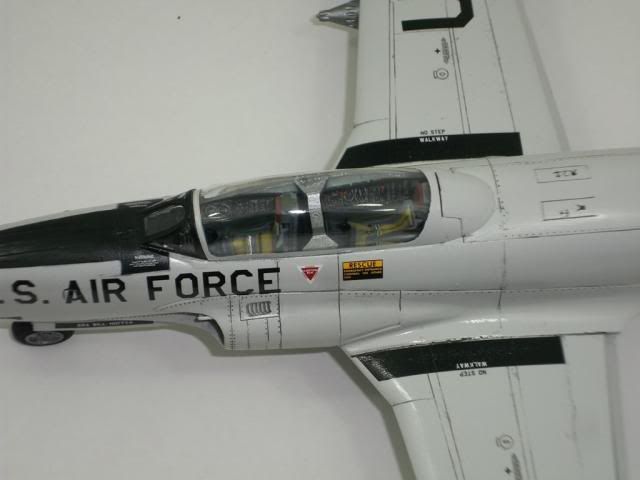

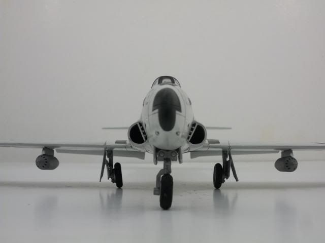

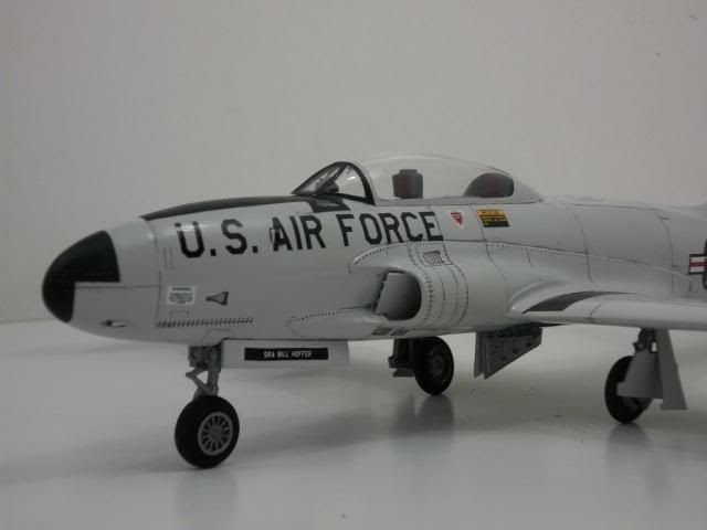

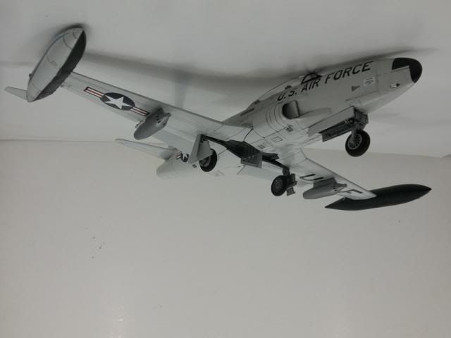

montagem concluída: fotografias finais do modelo T-33A
detalhe do cockpit permite ver até os cintos de segurança e painéis de instrumentos
e com essas fotografias está finalizada a montagem. É o meu 30º modelo montado na escala 1:48 :D
