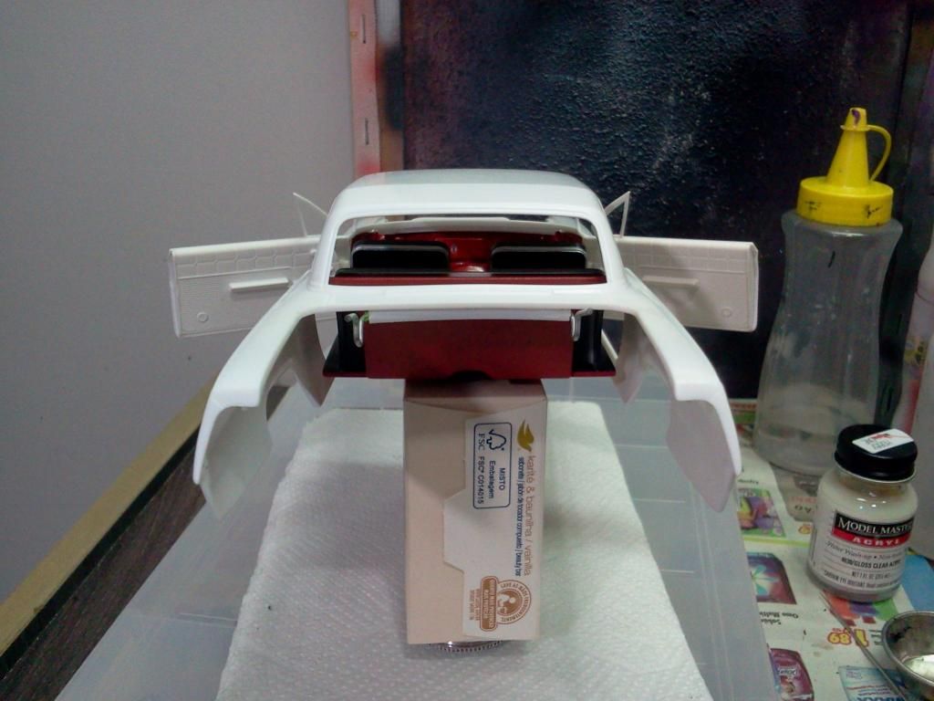

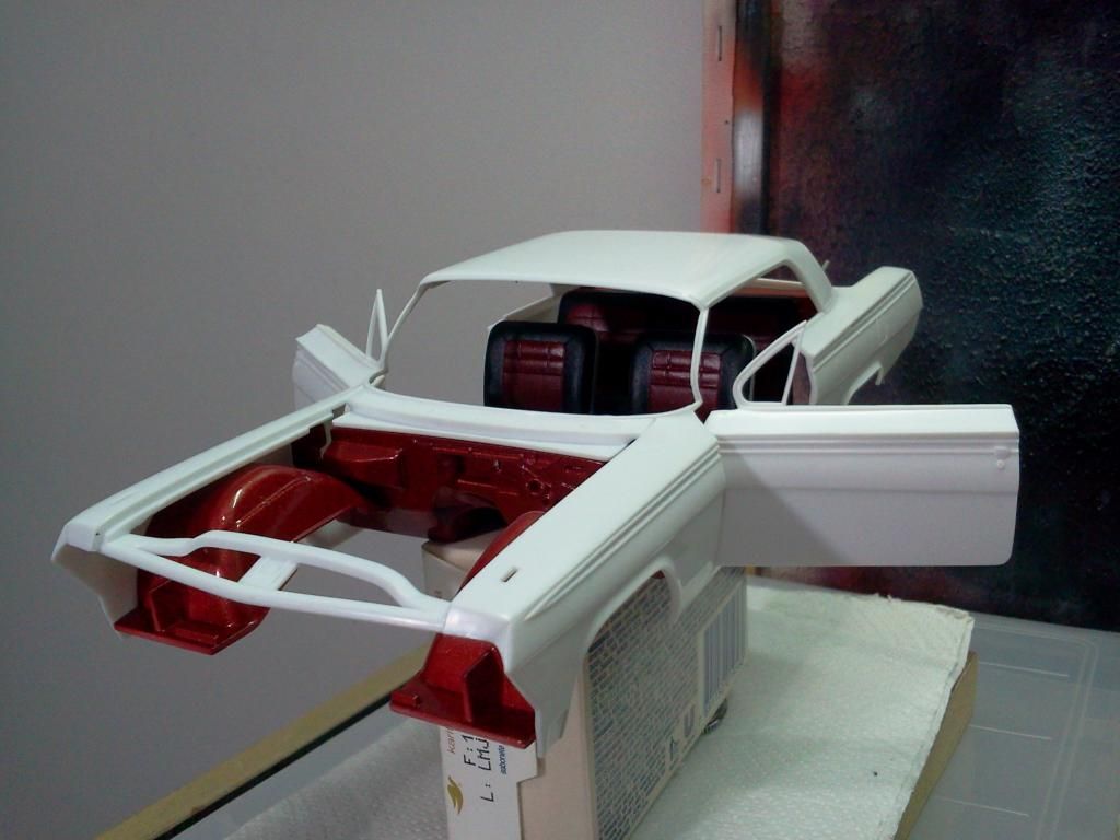

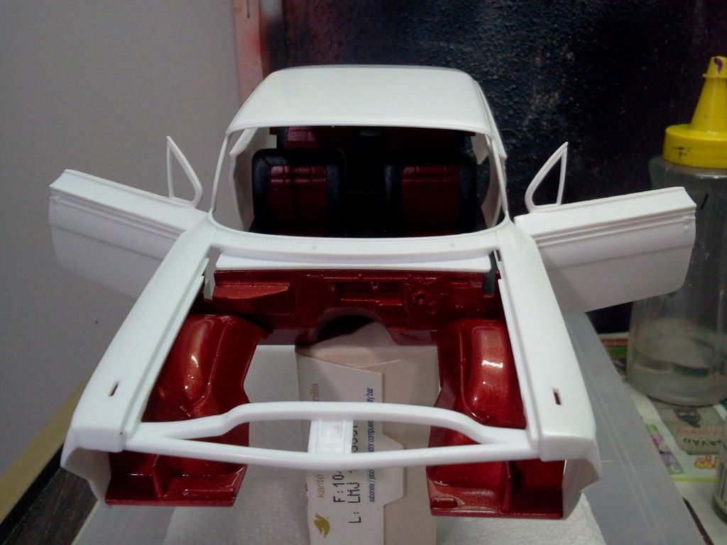

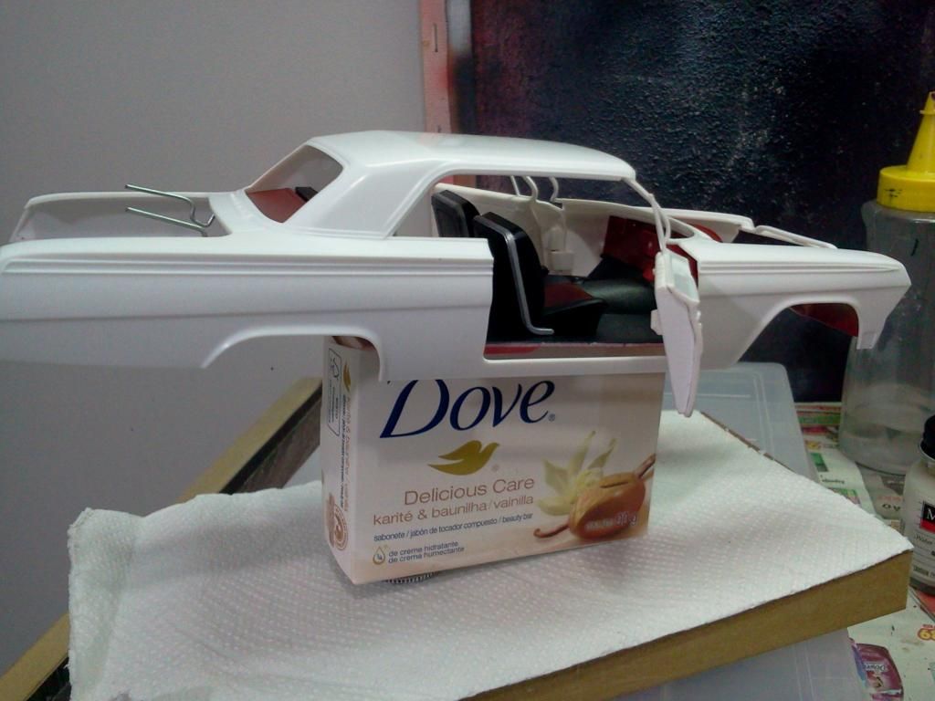

Vai mais um pouco aí da "tortura", "quebra pau com o plástico!!!!" :rir_muito:

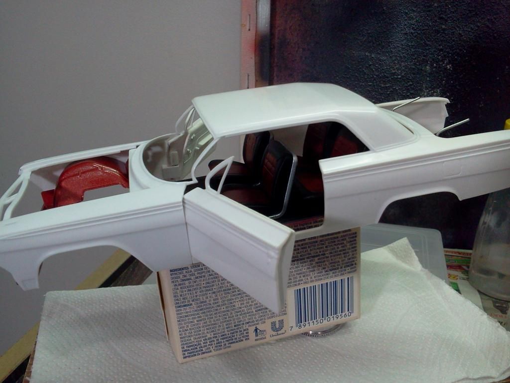

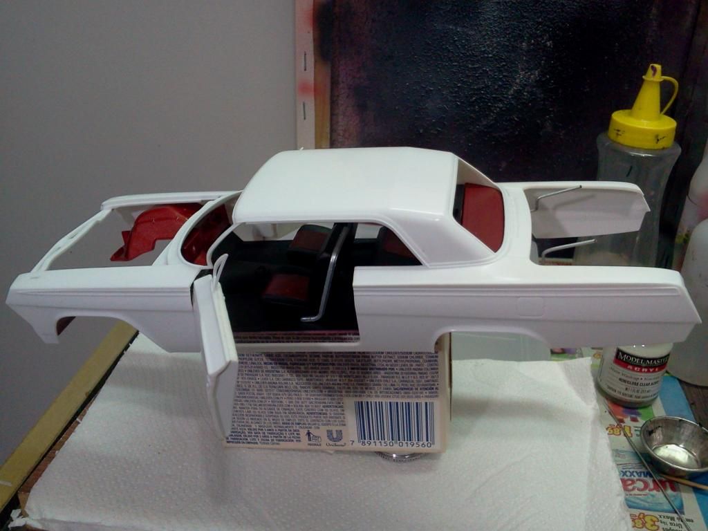

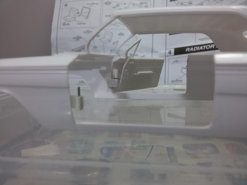

Experimentei um modelo de dobradiças diferentes, pois os que estavam iriam dar um baita trampo para acertar e fazer movimentar quando o interior estivesse montado, :pensando:
Então tentei assim para ver como vai ficar. Agora sobrou mais espaço dentro. Assim que der tiro mais algumas fotos com o painel também no lugar.
Vamo que vamo.
:tchau:
Por enquanto é isso, turma. Resolvi postar alguma coisinha para mostrar como está indo o "quebra-quebra", :rir_muito:
Mensagens: 8547
Curtiram: 52 vezes
Estou com a impressão que esta montagem vai ser bem limpa (dove).... :D
As portas parecem que ficaram bem legais abertas. Depois divulga como são essas "novas" dobradiças. Fiquei curioso.

Fala Henricão!
O cara já está até com patrocinador!!! rsrsrsrs
Ficou excelente o ajuste das portas . . . só faltou mostrar como fez as dobradiças . . . rsrsrs
Outra coisa, achei o interior muito legal também!
Está ficando demais!!!
Estou acompanhando!

E ai Henricão,
Tbm to curioso pra ver os detalhes desse interior e do funcionamento das portas...
do mais, só tenho uma coisa a falar: Sensacional!!! :thumbup: :thumbup: :thumbup:
e a cor da carroceria, já decidiu?
Até+ :thumbup:

Fala, Night!!!
NightRider escreveu:Estou com a impressão que esta montagem vai ser bem limpa (dove)....
Mais abaixo aí, vou postar as fotos do que tentei fazer em relação as dobradiças, :pensando:

Fala, Silas!!!
silasaria escreveu:O cara já está até com patrocinador!!! rsrsrsrs
:tchau: :tchau: :tchau: , Você também, hein? :rir_muito:
Vou terminar o interior, (quando puder), :lol: , e tento mostrar melhor ele ainda fora da "carcaça".
:tchau:
Fala, Thiago!!!
Obrigado pelas palavras, amigo.
Quanto a carroceria, estou entre o vermelho da caixa do motor com preto ou então só no vermelho mesmo, :pensando:
Vamos ver ainda.
:tchau:

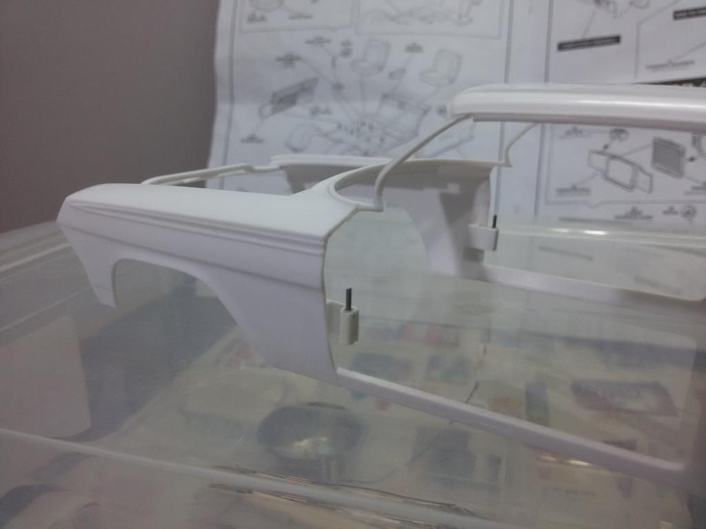

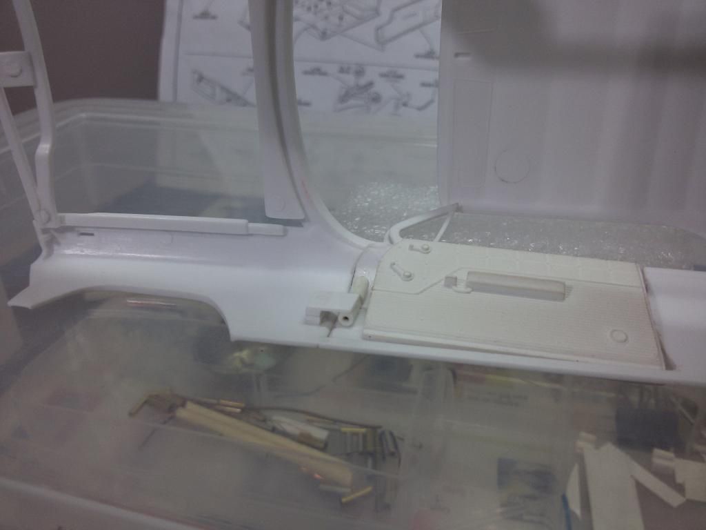

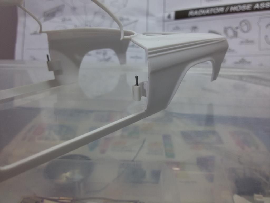

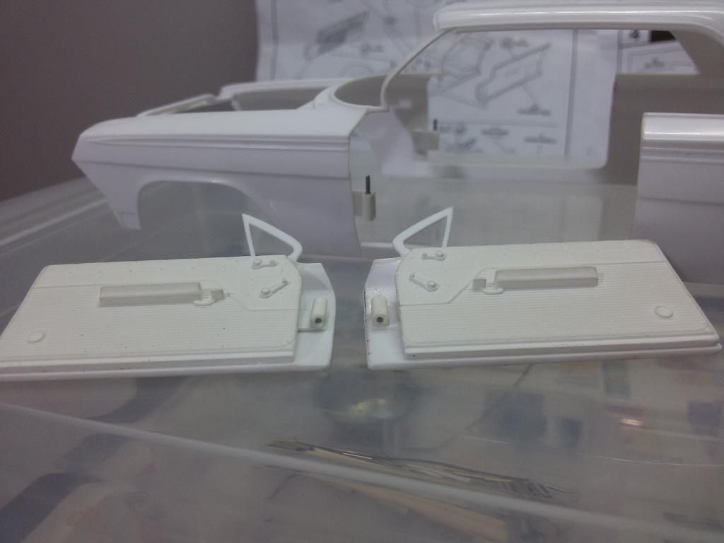

Segue as fotos da "gambiarra", :rir_muito:
Ainda é um experimento, :D . Se der tudo certo, a gente vai aprimorando.

Fala Henricão!
Que baita solução para a dobradiça das portas você encontrou!!!
Show de bola!
Gostei muito e foi para o meu caderninho!!
Parabéns!
Silas

A solução é simples mas extremamente prática e funcional. Acho que vou começar a fazer alguns testes nesse sentido. Parabéns pela criatividade !

Muito boa essas dobradiças, deve ser bem mais fácil acertar do que o outro método ... Coloca no Tutorial a construção delas ...

Valeu, amigo. Também achei bem práticas mesmo. Melhor que as primeiras que estavam no Impala.
Não vou "loquear" demais ainda nesse modelo. Então, a idéia principal, achei que funcionou. Mais para frente, vou tentar dar uma mudada nas medidas das dobradiças para ficarem escondidas melhor atrás dos acabamentos.
Mas isso no próximo modelo. Nesse já está bom. A idéia agora é dar continuidade pois estou curioso para ver como vai ficar, :lol:

Que bom que gostou também. A idéia era essa mesmo, fazer funcionar sem alterar demais o interior. Achei que assim as "cirurgias" no interior seriam menores, :rir_muito:
Acho que ainda dá para diminuir mais o tamanho do arranjo, mas não nesse modelo. Vou achar outra "cobaia". Esse eu quero ver logo pronto. :lol:

Fala, Mauricio!!!
Valeu, amigo. Na verdade, no outro modelo de dobradiças que tinha instalado no início, são mais fáceis se você tiver os tubinhos. O complicado é ficar furando um por um. As hastes de cotonetes servem bem de guia para os arames internos da porta, só é ruim de colá-los ao estireno. E acabei não achando por aqui uma cola que desse uma aderência legal mesmo lixando os mesmos. :pensando: Outra coisa seria ter que mudar mais o interior para dar uma escondida nos arames. Então caiu do céu essa idéia e parece que pelo menos, funcionar ela funciona. Falta dar uma escondida melhor no interior.
