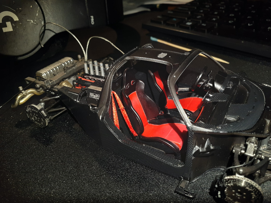

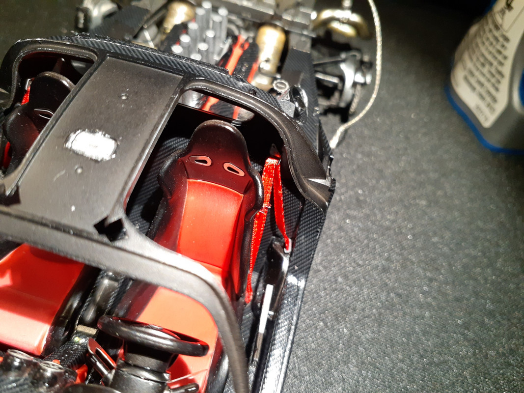

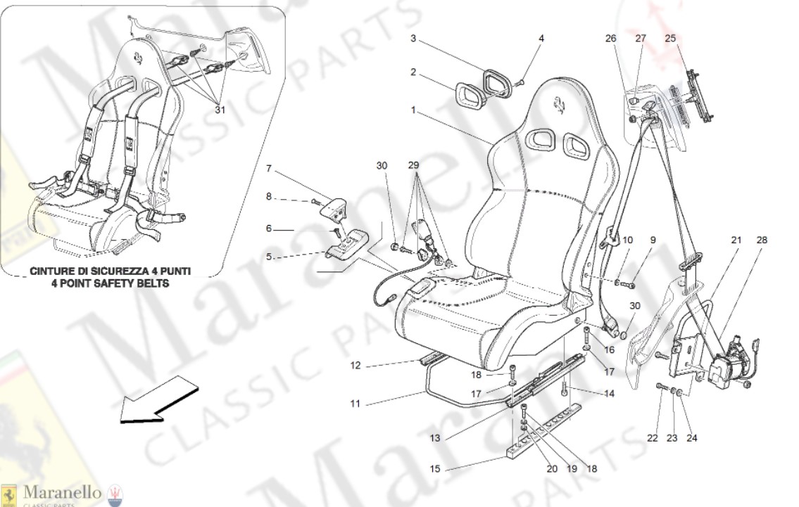

Agora os cintos!
Continuo segindo os diagrams
Adoraria fazer o conto 4 pontos mas só tenho as peças pro cinto normal.
E vamos direto pro resultado
Mensagens: 5328
Agradeceu: 74 vezes
Os cintos ficaram bem bacanas!

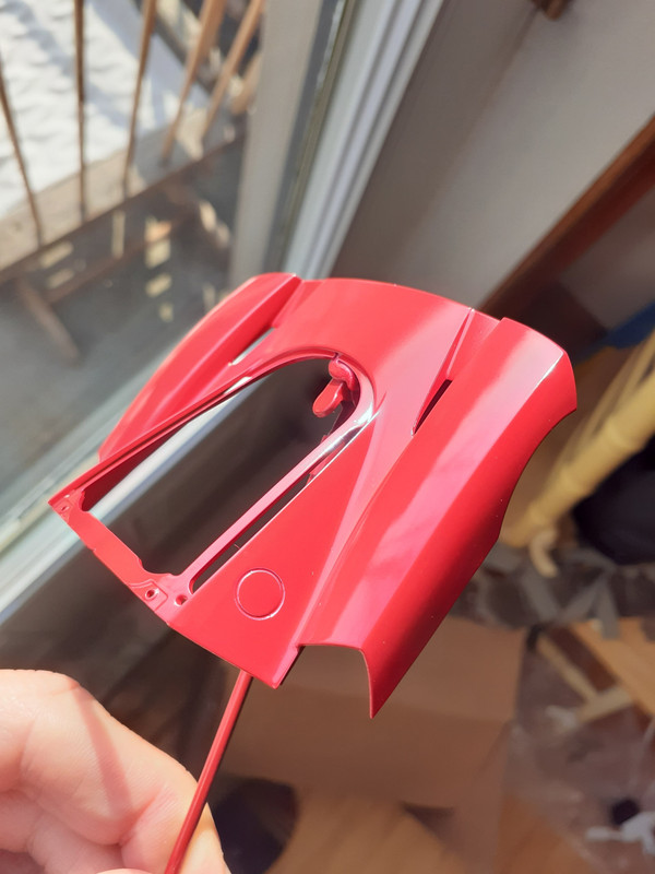

Yoooo

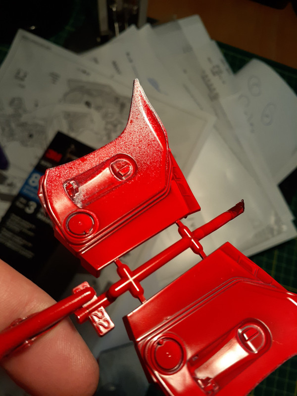

Começei a pintura do corpo.

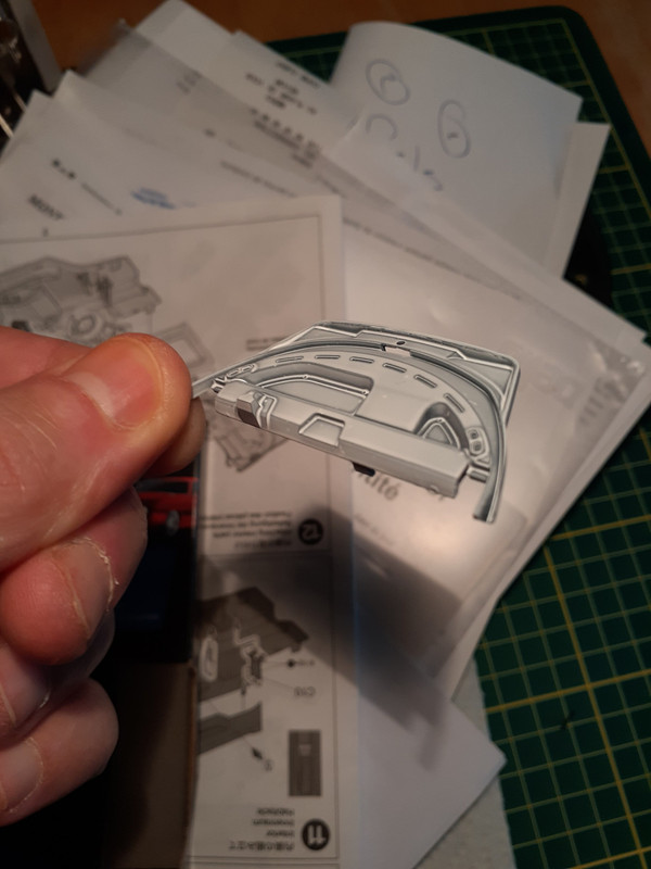

Lembram do resultado ruim que eu tive com o primer spray branco fine da Tamiya?
Depois o resultado bem mais o menos com a lata vermelha no interior das portas?
Tao mais o menos que decidi fazer um outro kit ferrari como test.....

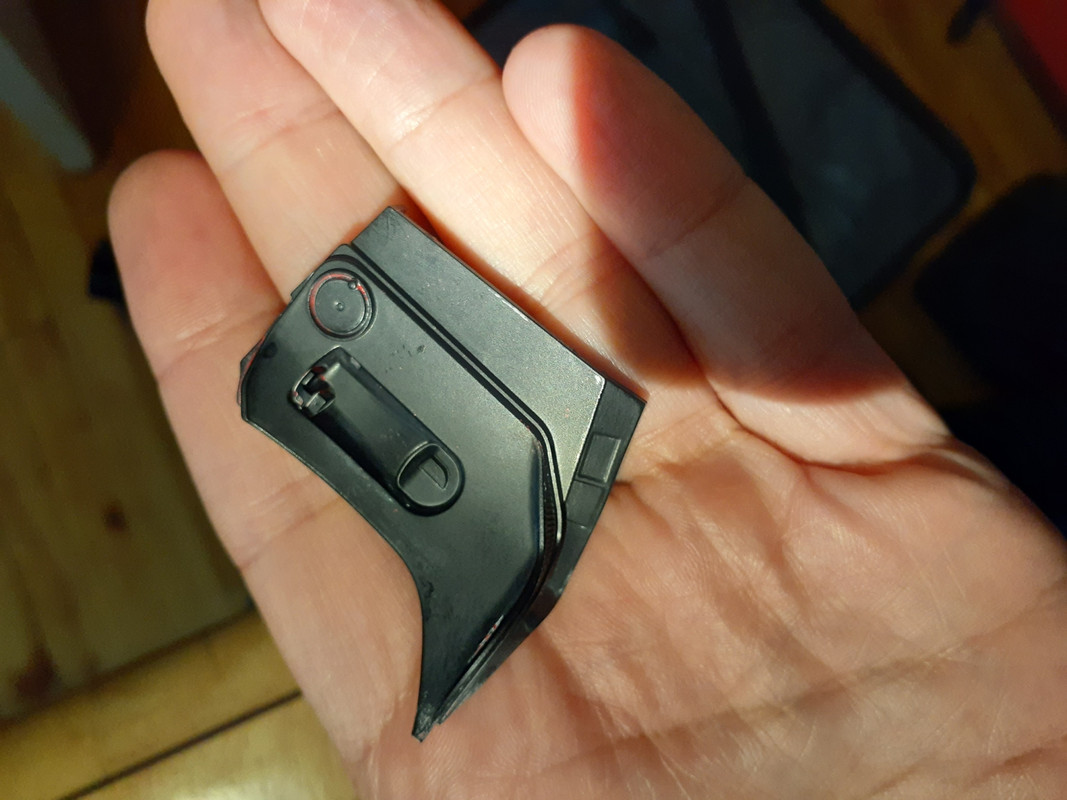

Well. As portas foram pro banho de liquido de freio :
E vou seguir o conselho da Aero e usar um primer CINZA fine da Tamiya, em spray tambem. E TADAAAAAAA que diferencia!
AH! Mas percebo que ja mostrei esse primer cinza num outro post.... Sorry.

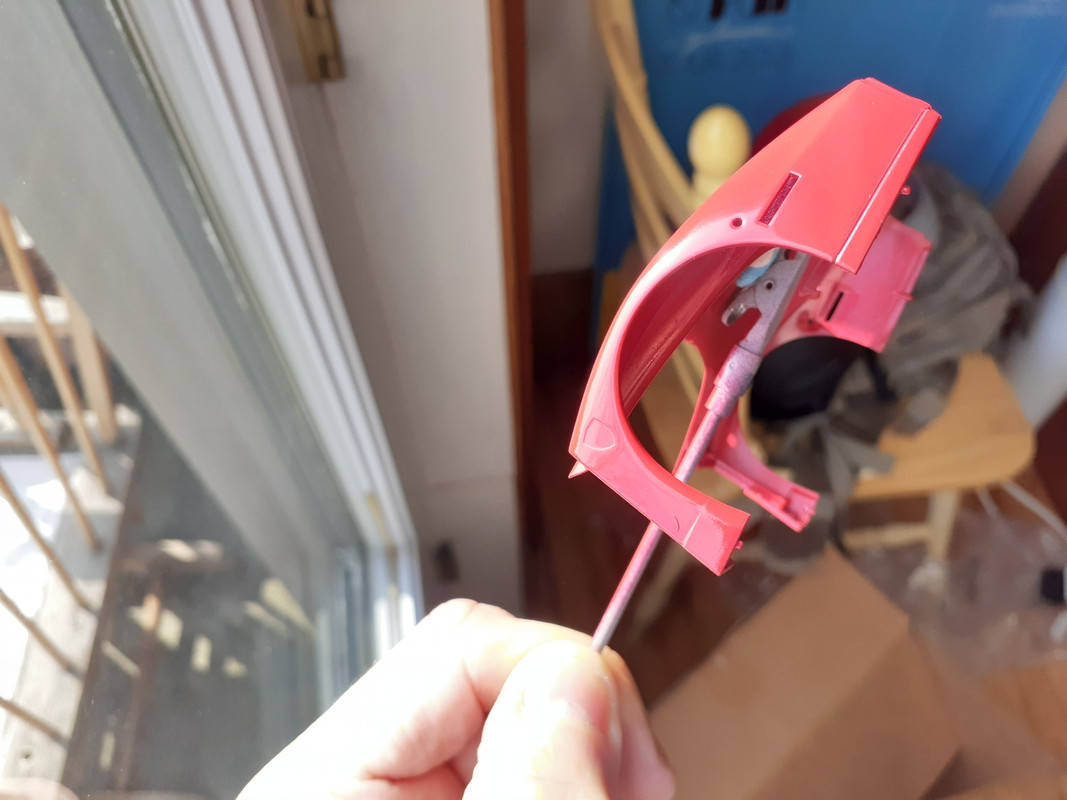

Mas TADAAAAAAA a primeira demao de vermelho: (ainda molhada)
E seco
Ta lindo demais mas tem umas poeirinhas e algumas impefeçao que eu vou lixar antes de passar uma segunda demao.

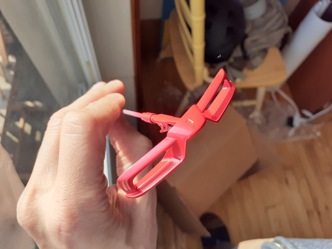

E depois da segunda demao tenho um super resultado que......aiiiiinda nao esta perfeito. Algumas peças tem micro defeito que eu poderia deixar..... Mas decidi tentar fazer perfeitao
Tipo essa peça tem dois bumps
E essa tem uma gota bem feia. Chegando no final da lata a tinta fica liquida demais.... vou ter que comprar outra lata.
Mas em geral ta lindo
Mensagens: 5328
Agradeceu: 74 vezes
Rapaz!
Essa pintura está com outra cara hein?
Agora vai!!!

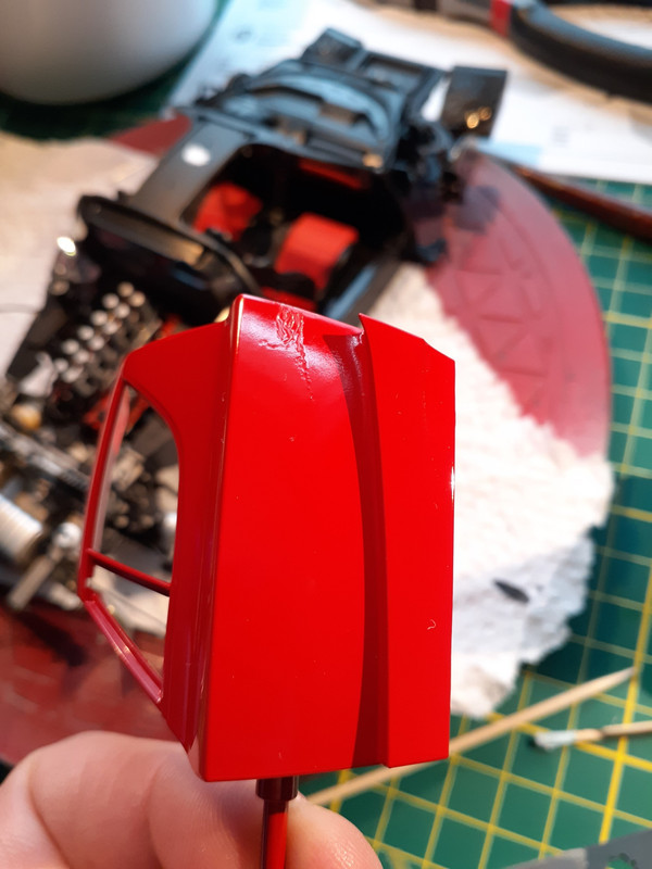

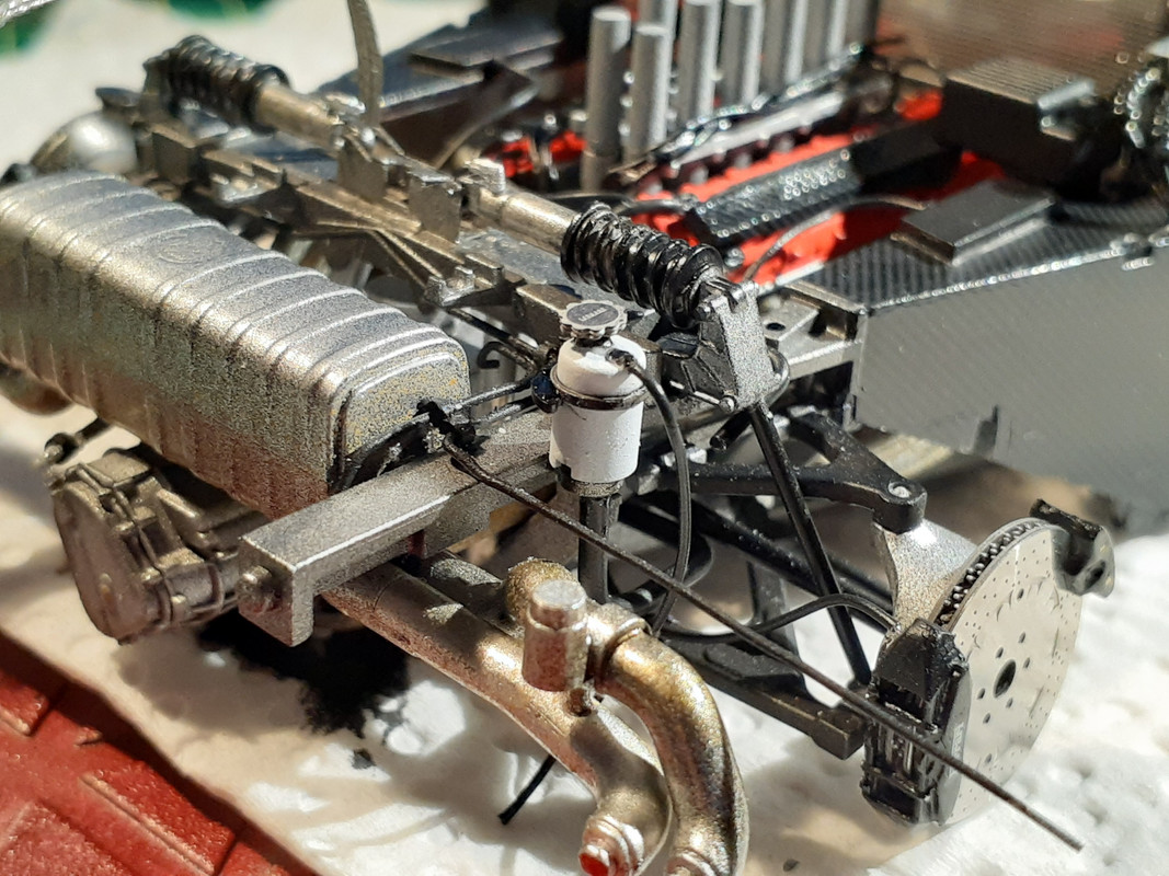

Enquanto a uuuultima peça da carroseria, no hora da uuultima demao de vermelho, soffre uma catastrofia :
E que a tentativa de salvar la nao deu certo :

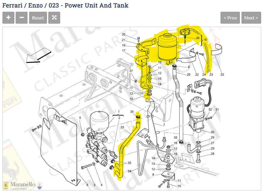

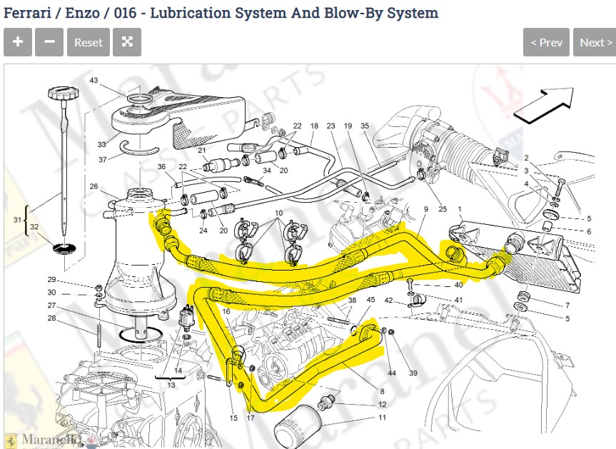

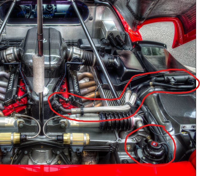

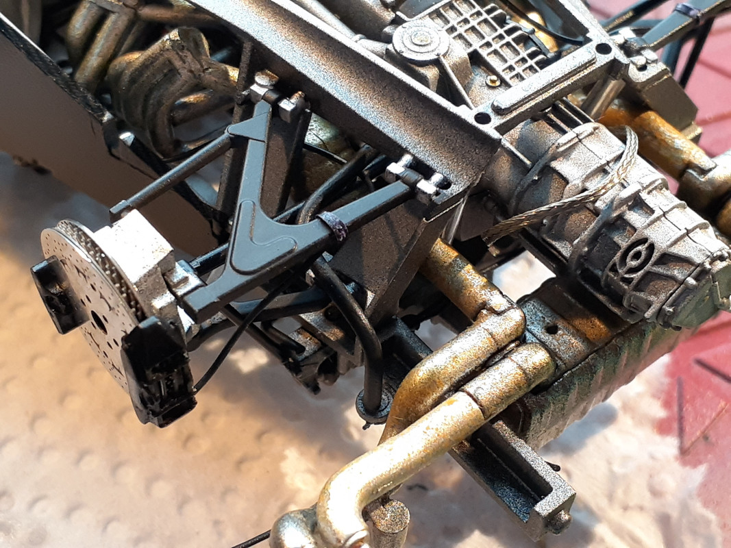

E que essa peça vai pro liquido de freio, eu continuo fazendo detalhezinhos pra la pra ca.
Vou fazer cabos e pipes pra isso :
Isso que da por enquanto
Mensagens: 5328
Agradeceu: 74 vezes
Fazer esses detalhes em scratch é bem legal né?
E vai ficando bom, a gente vai se empogando. Aí depois a gente não entende porque demoramos tanto em uma montagem né?
:lol: :lol: :lol:
Que pena esse machucado nessa porta. Mas vc consegue reparar isso! :thumbup: :thumbup:
