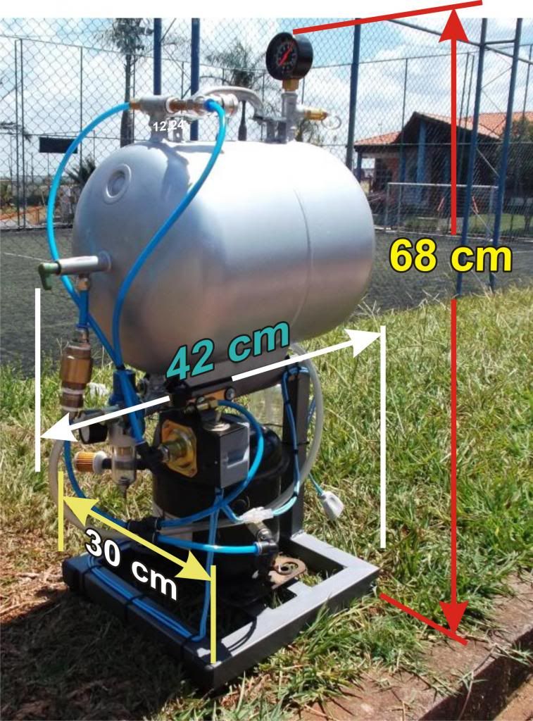

O que estou montando? Compressor de ar!!

Ta na mão!!

Ops... faltou falar sobre o peso.
Logo mais posto esta informação!!

Roland escreveu:Ops... faltou falar sobre o peso.
Roland....esse compressor vai trabalhar com que pressão???
:pensando:
Paxeco
O motor desliga ao atingir 120 PSI de pressão interna no reservatório.
A pressão interna baixando a menos de 80 PSI fará o motor religar, voltando a reencher o reservatório.
A pressão de trabalho vc regula no filtro regulador.

Valores gastos para este compressor.
O cooler não entra, é um opcional. Dependendo do caso, não há necessidade.
Alguns itens nem coloquei na relação abaixo: Pontas plásticas de acabamento, tinta, veda-rosca, antiferruginoso, 2 suportes (mini mão francesa).
Quanto ao motor, fica à critério do interessado.
Fiação/tomada/conectores - 10,00
Construção da estrutura - 60,00
Chave liga/desliga - 8,00
Parafusos e miudezas relacionadas - 15,00
Filtro regulador de pressão - 65,00
Pressostato - 40,00
Válvula retenção - 18,00
Válvula dreno - 11,00
Válvula de segurança - 15,00
Filtro de ar - 5,00
4 abraçadeiras metal - 4,00
2 espigões 1/4 - 6,00
9 engates rápidos - 45,00
Engate rápido auto blocável - 15,00
“T” latão 1/4 macho - 4,00
2 “T” ferro 1/4 fêmea - 10,00
Curva ferro Macho/fêmea 1/4 - 5,00
Manômetro de conteúdo - 17,00
Alça - 5,00
3 niples 1/4 - 10,00
Total em peças R$388,00
Minha parcela de mão de obra: R$150,00
É isso aí, qualquer dúvida, palpite ou sugestão... :chorando: estamos pelas ai!!
Obrigado por acompanhar, desejando um forte abraço a todos. :thumbup: :thumbup:
