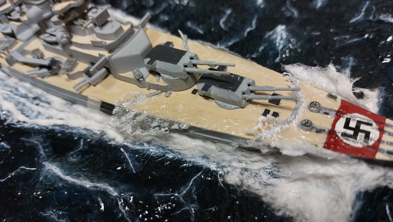

Valeu Rogério!!!Rogerio Kocuka escreveu: ↑06 Mai 2022, 17:55Espetacular!
O realismo das ondas e o esguicho de água no navio estão perfeitos.
O mar tá nervosão mesmo

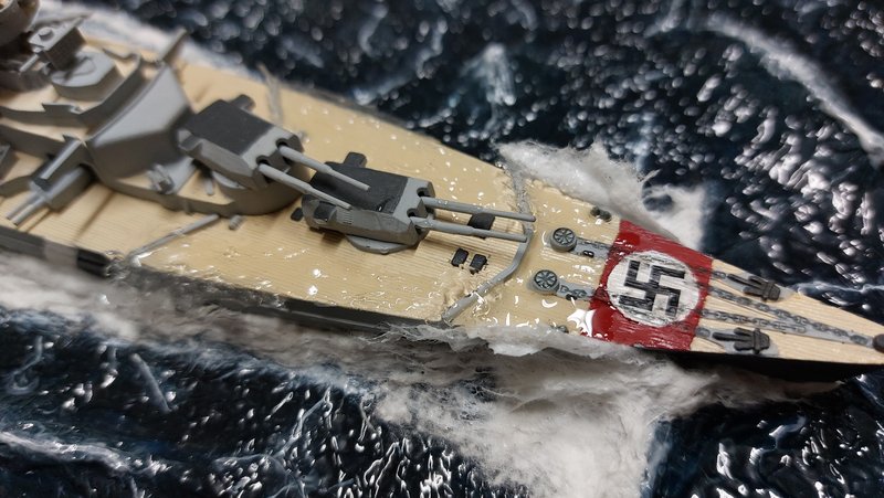

Re: Battleship Bismarck - Academy - 1:800
Valeu Rafael!
Fui me empolgando e consegui esse resultado, Vou molhar um pouco mais e ver como fica!
Abraço!!!

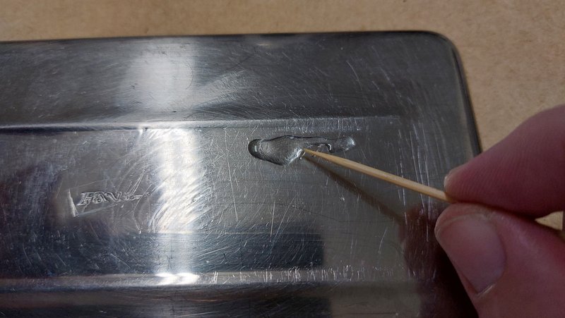

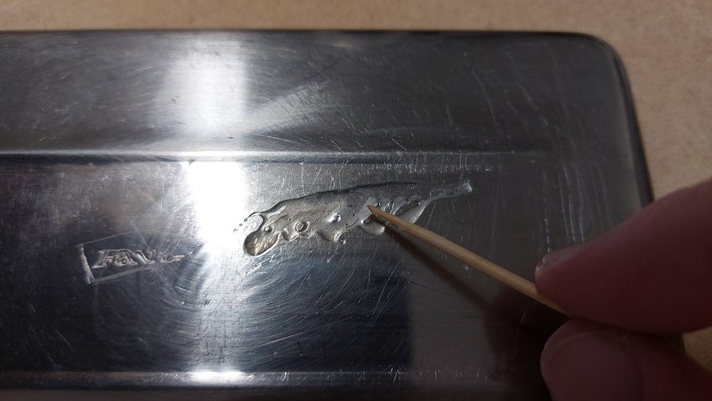

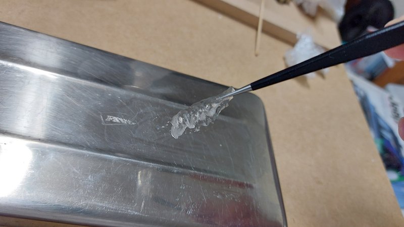

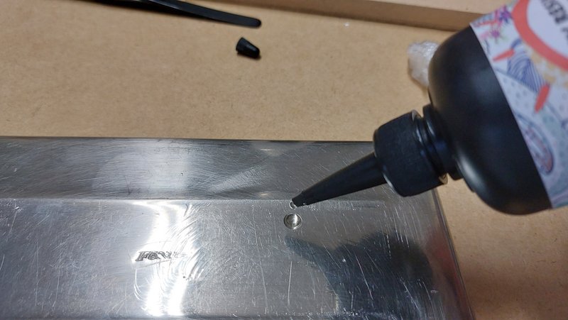

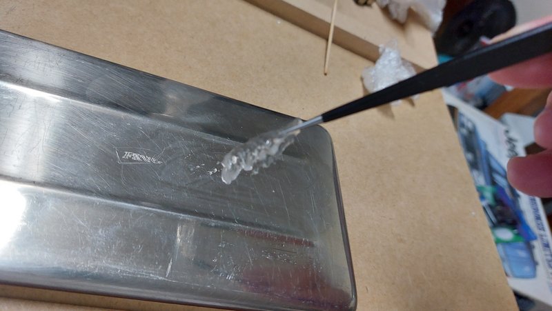

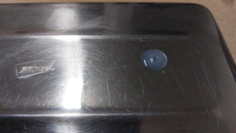

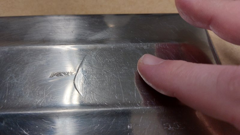

Pra finalizar a base, resolvi fazer o navio ficar bem molhado.
Para tanto, usei essa resina UV, a lanterna e essa tampa metálica pra fotopolimerizar a resina em uma supefície lisa.
Apesar da superfície ser lisa, a resina adere no metal. Entao usei uma gota de detergente para isolar espalhando com o dedo mesmo
Coloquei uma gota da resina e com um palito fui dando a forma desejada. Depois de polimerizada, pode acrescentar mais resina que há aderência tal qual a primeira camada
Aí ativa alguns segundos com a luz (contei uns 20 segundos) e com cuidado usei uma pinça para descolar do metal.
Aí posiciona no local desejado e, com mais uma pequena quantidade, pode colar com a própria resina UV na posição. Eu já aproveitei que estava com a mão na massa e apliquei mais fazendo a água sobre o convés.
Depois eu usei um pouco de gel medium acrílico sobre a resina, pincelando de forma irregular para dar volume e, no dia seguinte, após o gel ter secado, pincelei branco pra fazer a espuma.

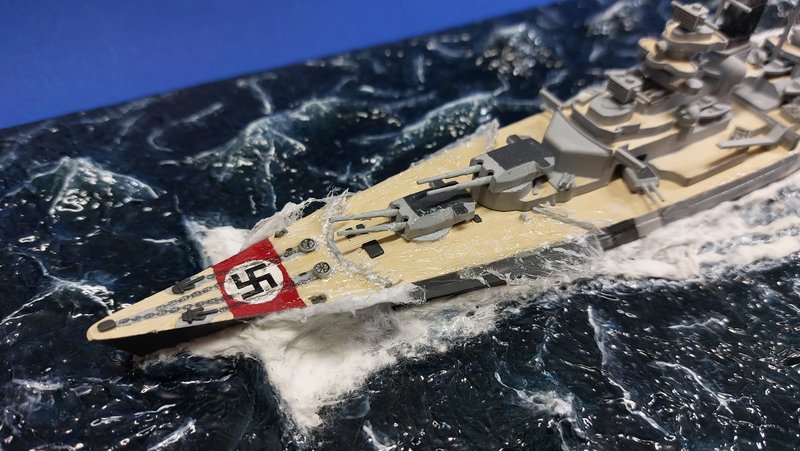

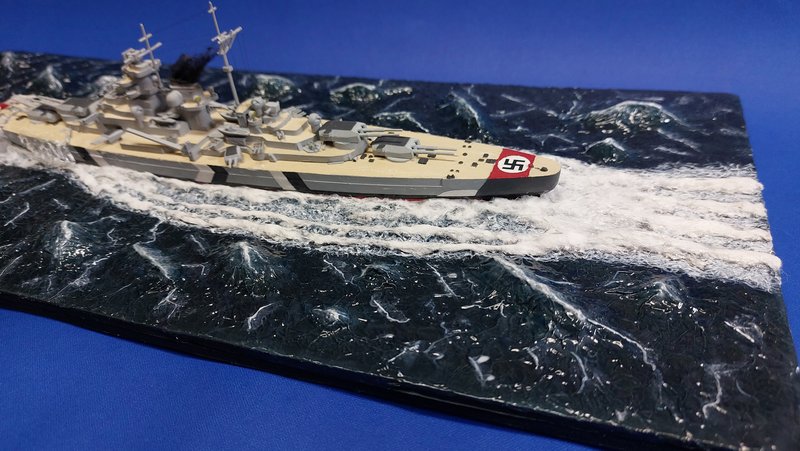

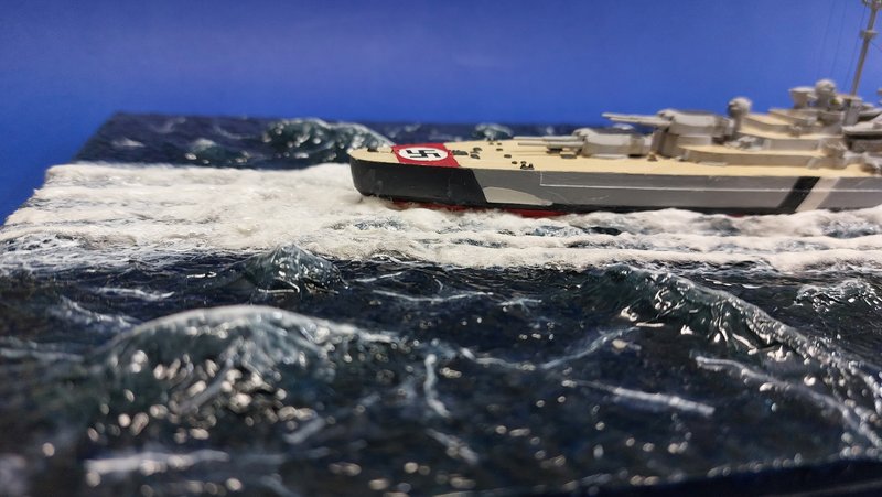

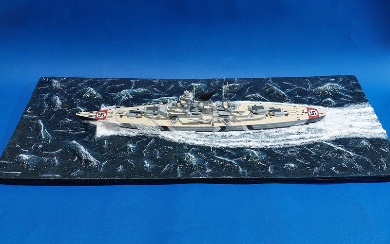

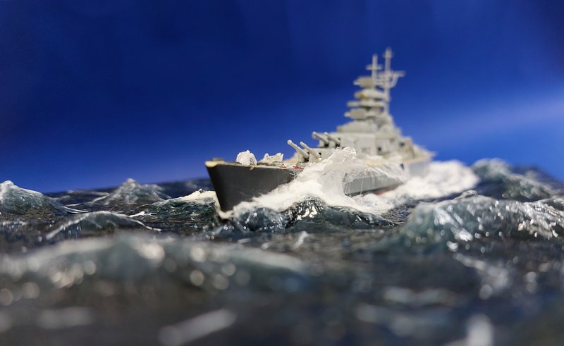

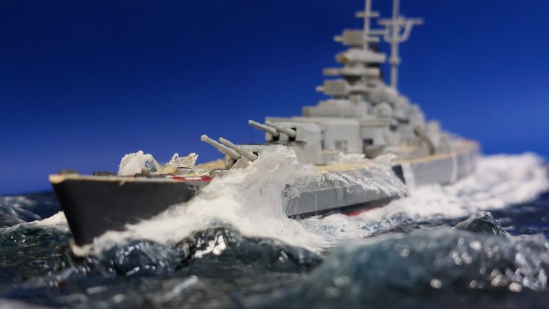

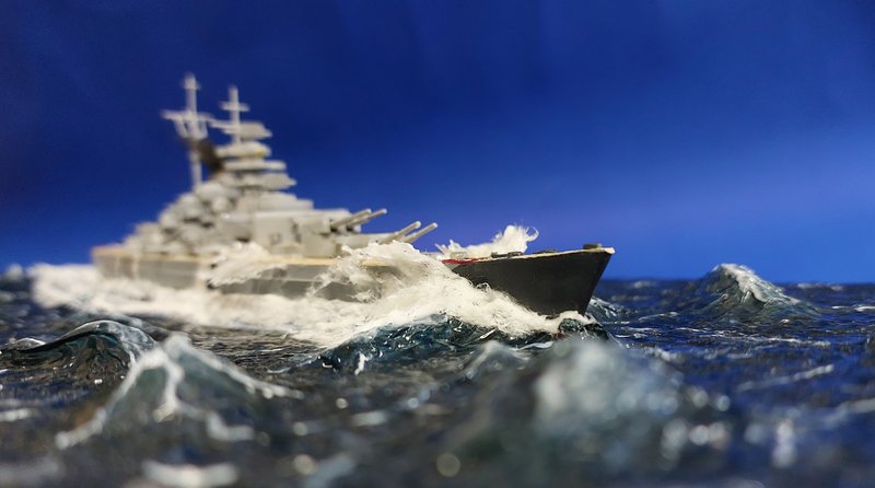

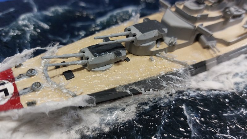

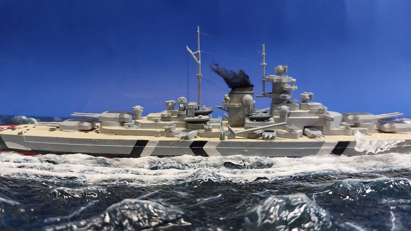

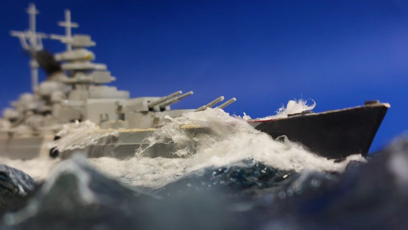

E aqui as fotos finais do navio com a base
Gostei do resultado que consegui, principalmente porque foi a primeira vez que fiz um diorama e ainda por cima o mar. Foram muitos testes para conseguir todos esses resultados. Só a resina UV eu passei algumas horas testando a melhor forma de fazer pois não tinha referência alguma. Só depois fiz o tutorial.
É legal sair da zona de conforto e experimentar novas técnicas. Esse GT me proporcionou esse aprendizado e relembrar as técnicas que usava há 35, 40 anos atrás!
Espero que tenham gostado do resultado!
Abraço a todos!!!!
