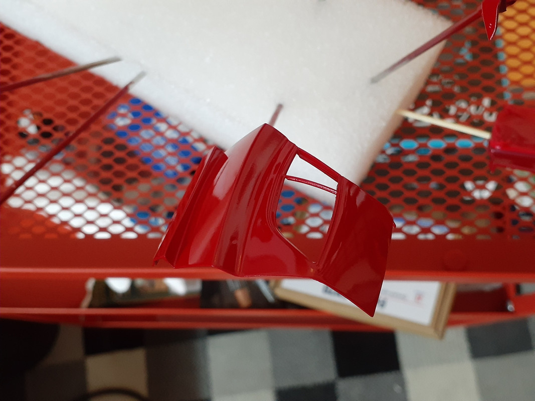

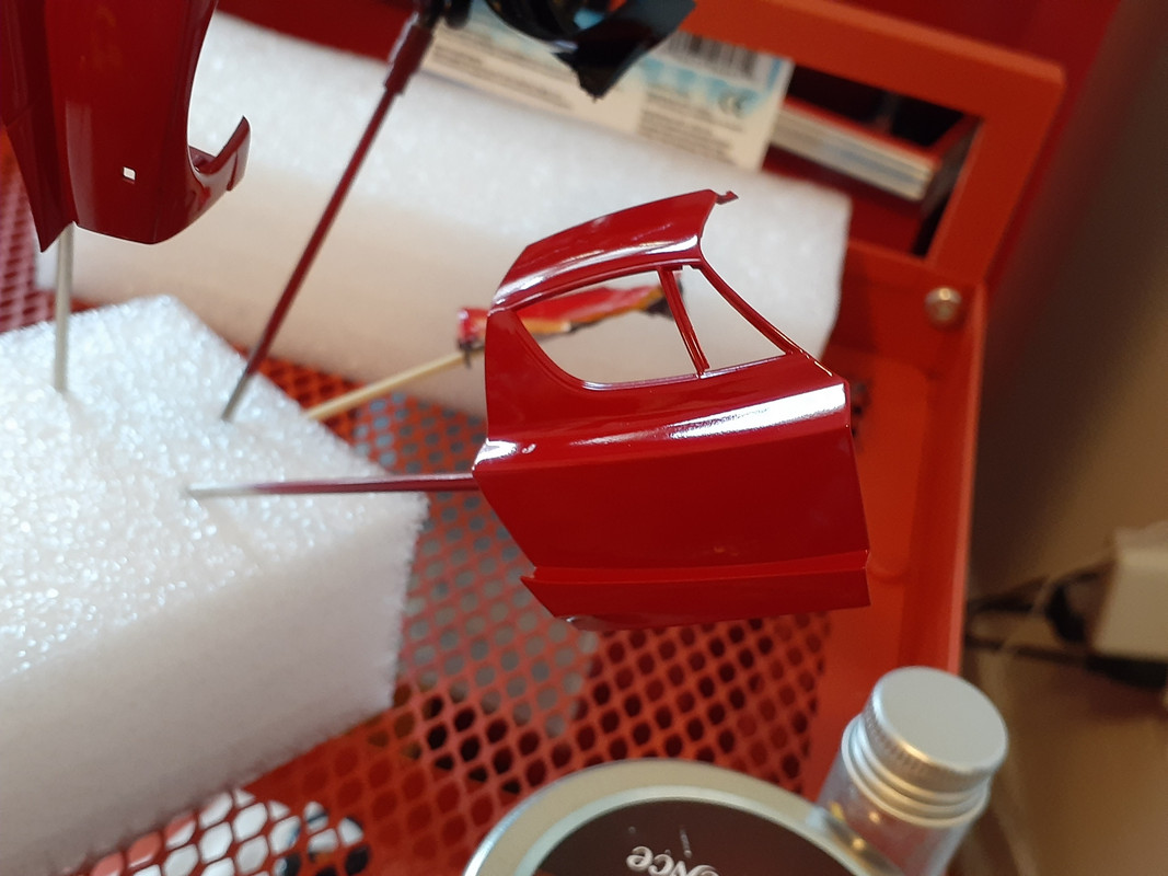

Eu refiz a pintura da porta e posso ir pro varniz.

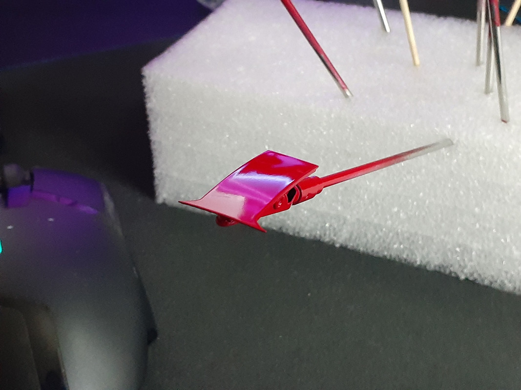

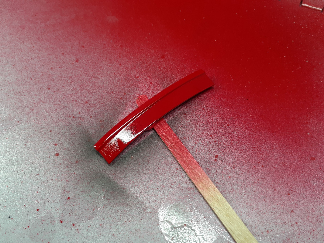

Eu vou ficar usando spray mesmo e testar um super clear da mr color que eu achei na loja. Eu quero usar um varniz tao bom que eu nao preciso lixar e que permite só usar os polish coumpound, bem menos agressivos. Vamos ver se esse SUPER no nome faz sentido.
Hummmmmmm faz nao. Isso o resultado depois de 3 demao. Acho mais super granulado que super clear

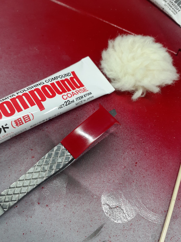

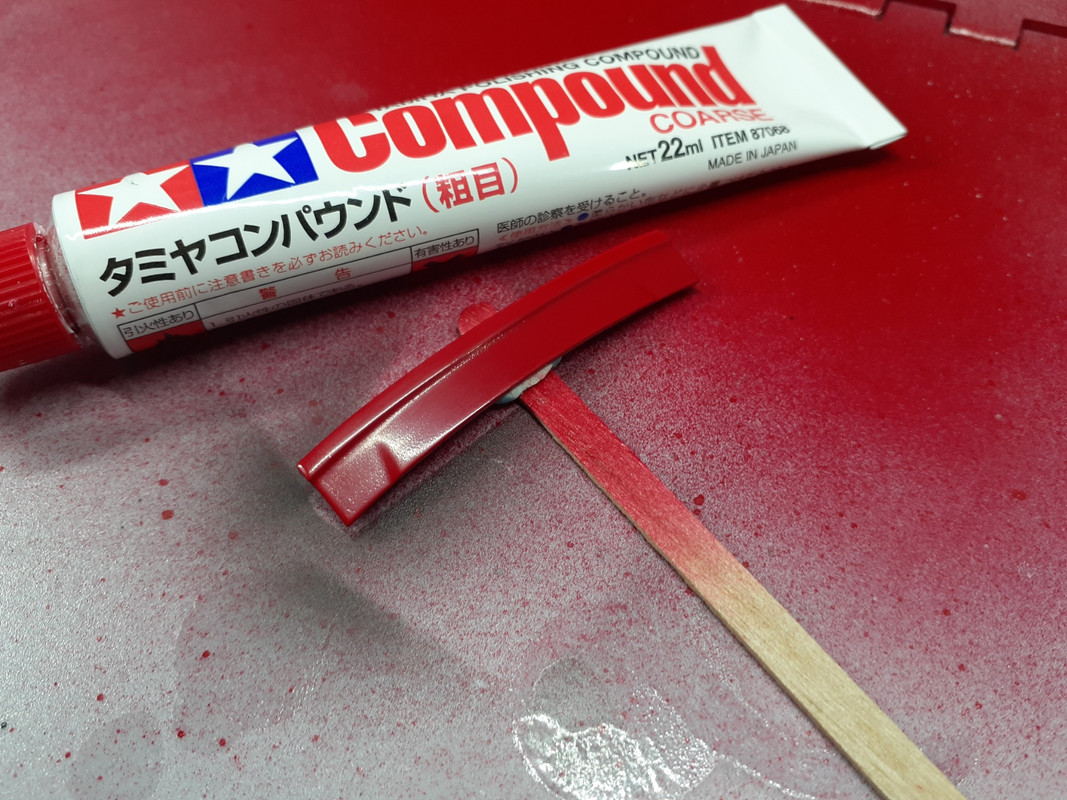

Bom, vamos ver como reage aos polish coumpound. Cada etapa:
Hummmmmmm nao.

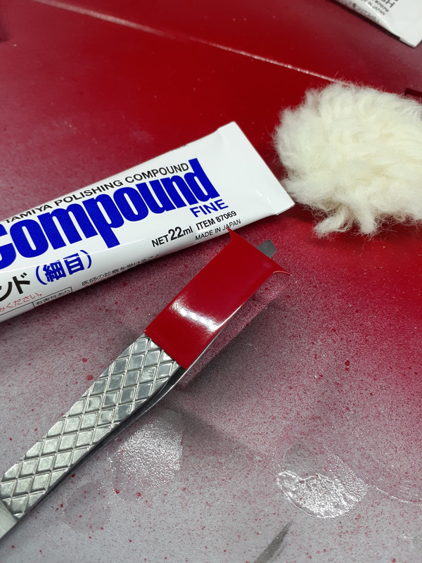

Vamos testar uma outra peça com a etapa da lixa 3000

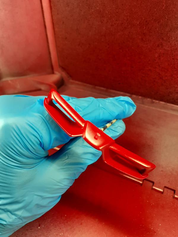

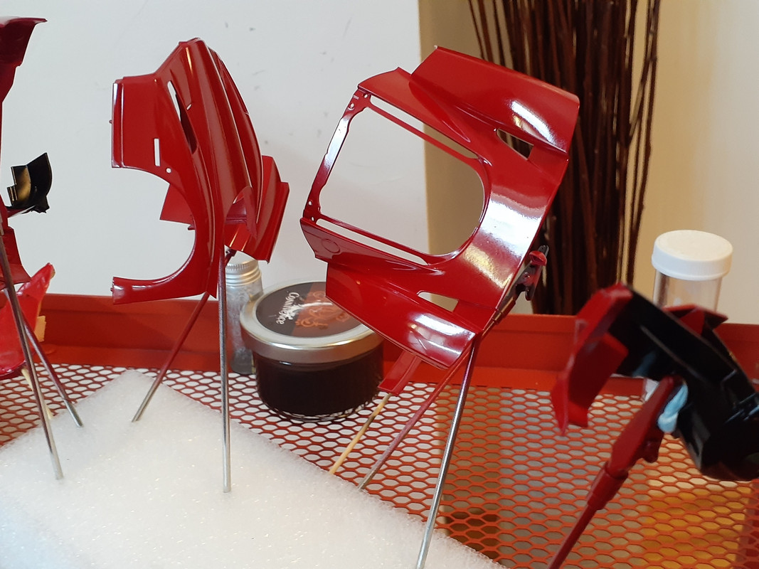

Olha.... ta bom.... mas sou cabeça dura e vou fazer as outras peças com o clear da tamiya, no aerografo.
É que tem muitas peças complexas que se lixar, vai dar m.rda. E essas duas peças vao pro liquido de freio! Paciencia.
E olha..... o resultado ta bem melhor logo na primeira demao

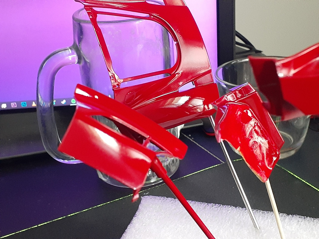

Algumas peças depois das 4 demao
Acho que o polish vai ficar bem mais facil. Ah!!!! Mas esqueci dos decais!!!! :chorando:
