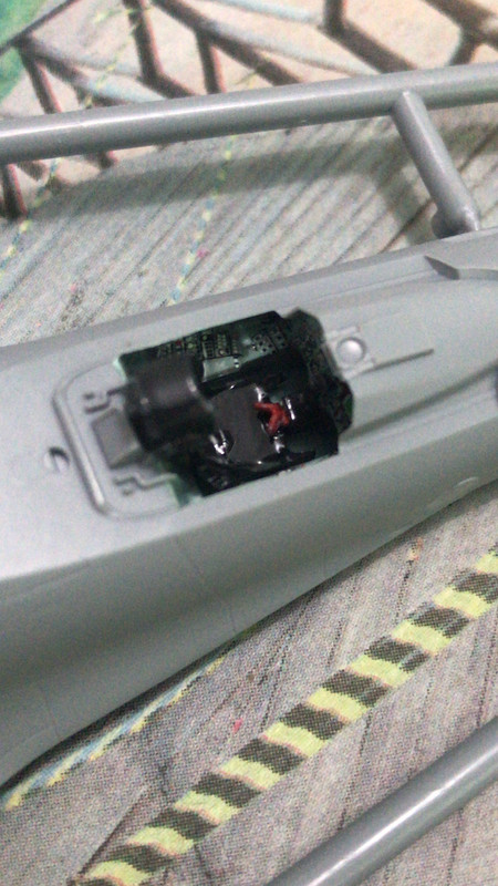

Ah sim entendi... então estou montando um kit mas não tinha me ligado nessa parada do verniz... apliquei os decalques na pintura sem verniz ... sorte q foi só no cockpit... segue a foto... vcs indicariam algum bom verniz?

por Chicabum
O verniz depende do tipo de tinta que está usando. Tem verniz para tinta acrílica, automotiva... Eu particularmente uso tintas automotivas de uma forma geral. Aí eu uso verniz de poliéster ou verniz PU, dependendo do que estou montando. Sei de gente aqui no fórum que usa tinta acrílica e depois aplica verniz PU em veículos civis e aviação civil pois quer um efeito brilhante. Mas o problema é o diluente atacar a pintura. Para ir tranquilo, se estiver usando uma tinta acrílica, use verniz acrílico.
Mas tem um pessoal aqui que manja muito mais de pintura do que eu. Daqui a pouco alguém aparece e pode te orientar melhor.
