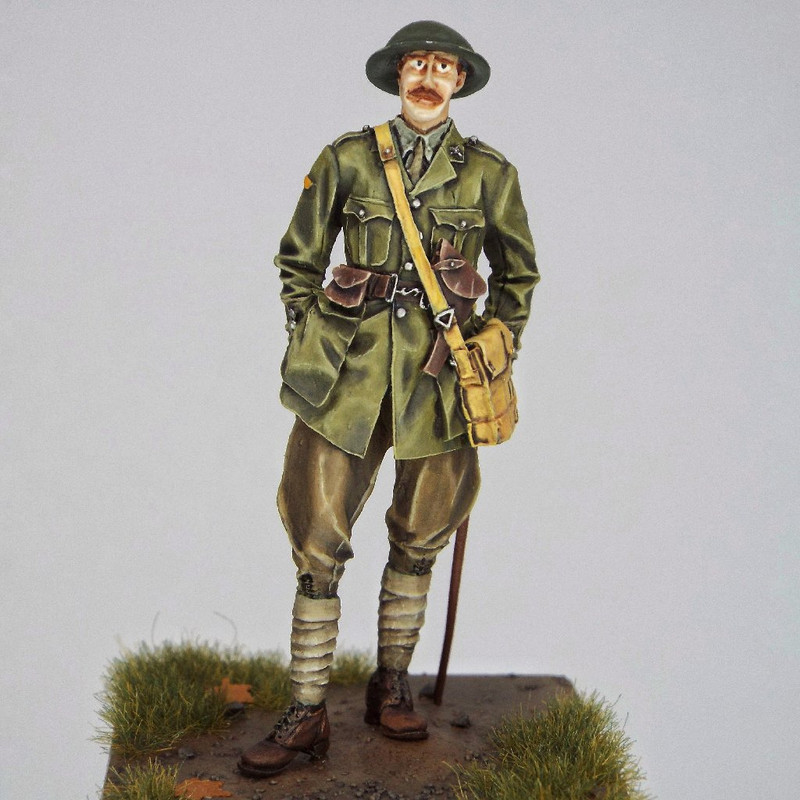

Essa é minha última figura que pintei mês passado. Utilizei somente tintas Acrilex...
Minha sugestão é que você siga os tutoriais e técnicas da internet, porém com os produtos nacionais :thumbup:
Muito bacanas as figuras Yuri!!
