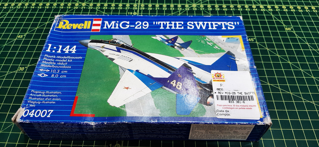

Como ainda não tenho o troféu do GT-00, esta montagem servirá para isso.
Comprei esse kit na Ri-Happy uns 10 anos atrás, quando a loja parou de trabalhar com plastimodelismo e fez uma queima de estoque. Lembro-me de ter ido a umas 5 lojas e 'rapelado' tudo o que eles tinham de tintas e kits, pois os preços estavam realmente muito baixos. Neste MiG paguei menos de 10 bozos. Vendi tudo depois de alguns anos e não me arrependo, pois o preço foi bem maior. (fiquei com as tintas).
O kit:

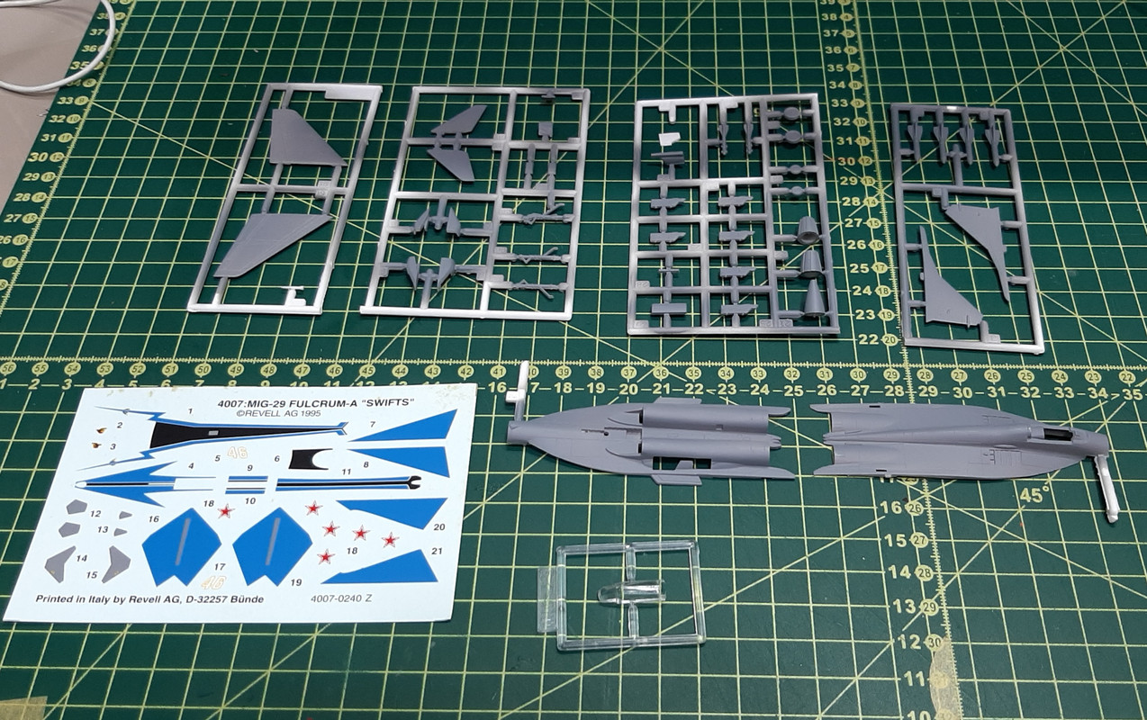

As árvores (já com primer que aproveitei de alguma montagem)
"Manual de instruções" :rolando:
