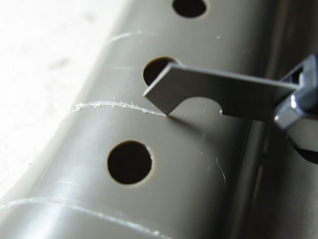

Eu fiz um teste em um kit fajuto.
Risquei as sulcos ao lado dos frisos. Depois lixei os frisos para deixar só o baixo relevo.
Meu scriber
Uma régua flexível para firmar o risco:
O kit
Com alto relevo
Com baixo relevo

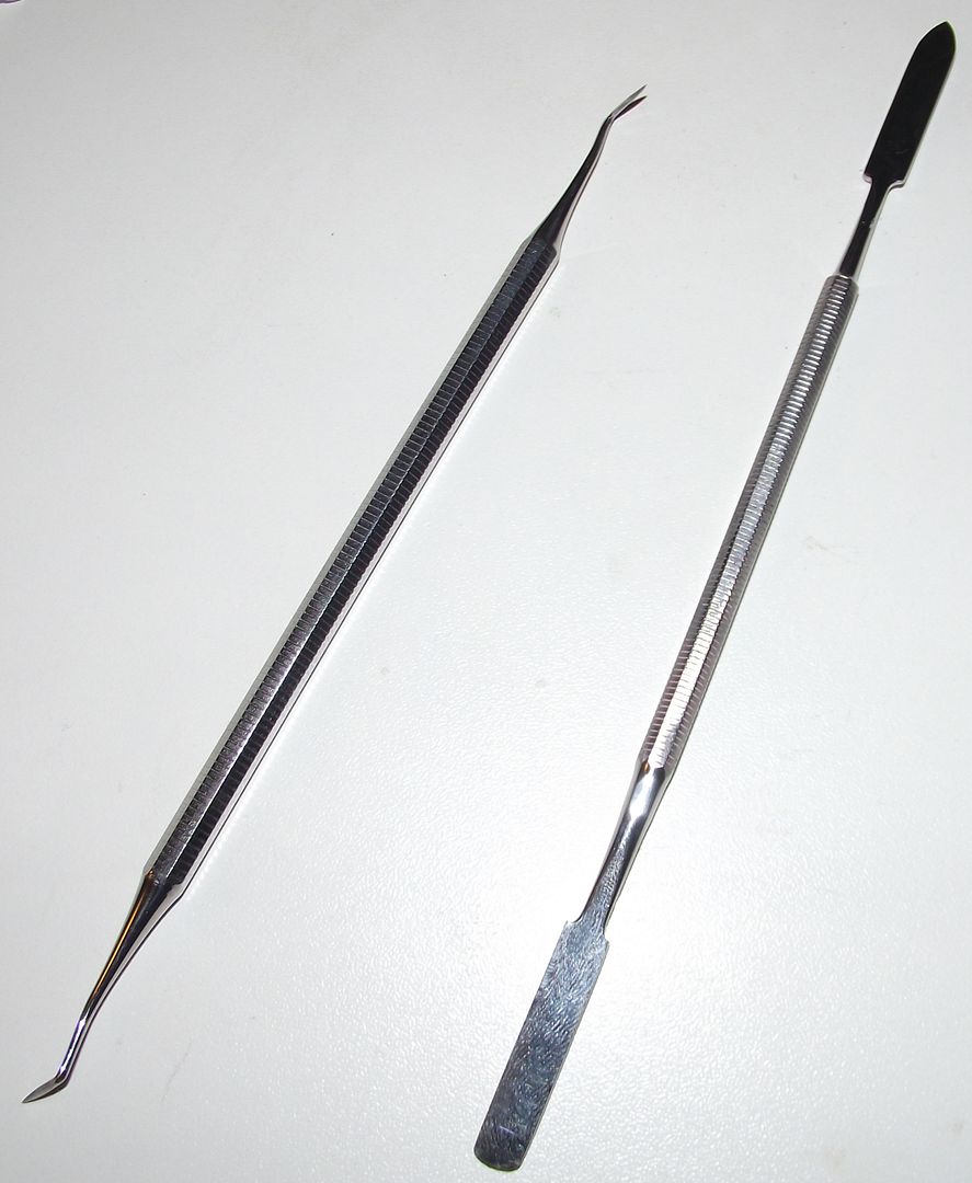

Tem um kit da Vonder de ferramentas que são otimas para isso:
O Escavador usado por dentistas e esse aqui e mais uma espatula otima para usar com putty.
Obs. è o kit da esquerda da foto.

Esse instrumento à esquerda na verdade é um esculpidor Hollemback. Eu, particularmente sou fã do bisturi, uns 0,30 centavos cada lâmina. O CAbo deve sair uns 15,00 - instrumento pra vida inteira. :thumbup:
Faço uso do bisturi, de modo cautelosos, depois passo instrumentos mais calibrosos, se necessário. O bisturi deixa uma marca bem fina e delimitada, assim os outros instrumentos não escapam do sulco.
