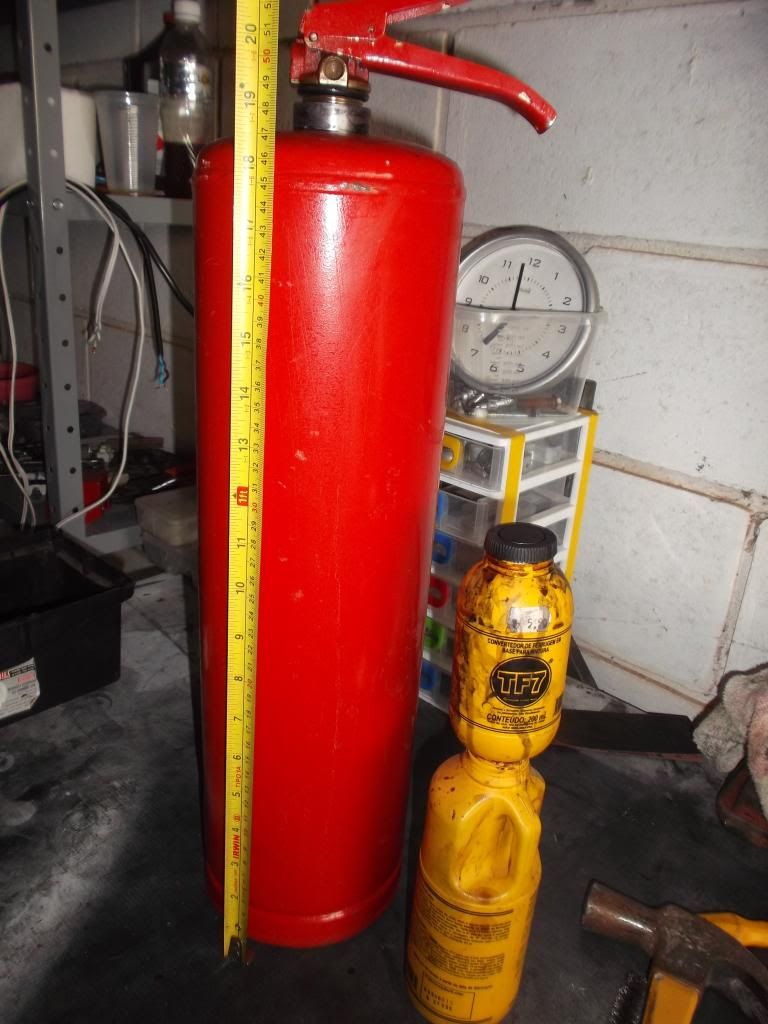

Qual a medida do extintor de incêndio para fazer o reservatório? Certa vêz ouvi vc falar em proteção interna do reservatório

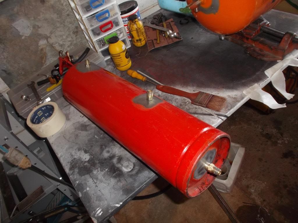

Douglas, estou neste momento, desde ontem fazendo esta proteção.
Após a furação, jogo uma luz la dentro, aprecio e estado geral... Posso, se for o caso, dar um banho de desincrustante.
Neste caso, o extintor, dei um banho de TF7, drenei, deixei secando. Hoje, de novo,dei aquela olhada para dentro, foi pro sol forte, até de tarde.
Na foto da pra ver a altura do extintor, veja:
Hoje devo fazer a furação no R22 e levar os dois reservatórios para que neles sejam soldadas as conexões de entrada e saída de ar.

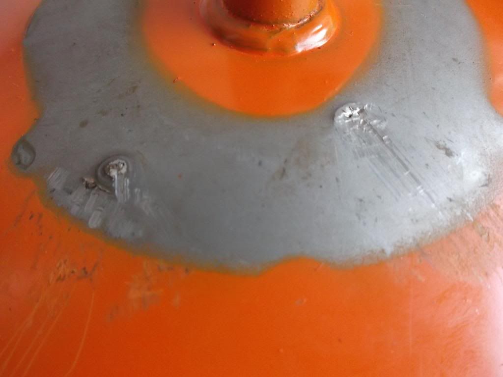

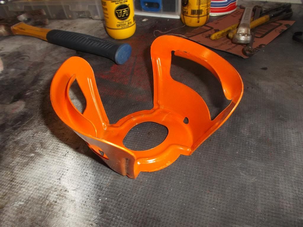

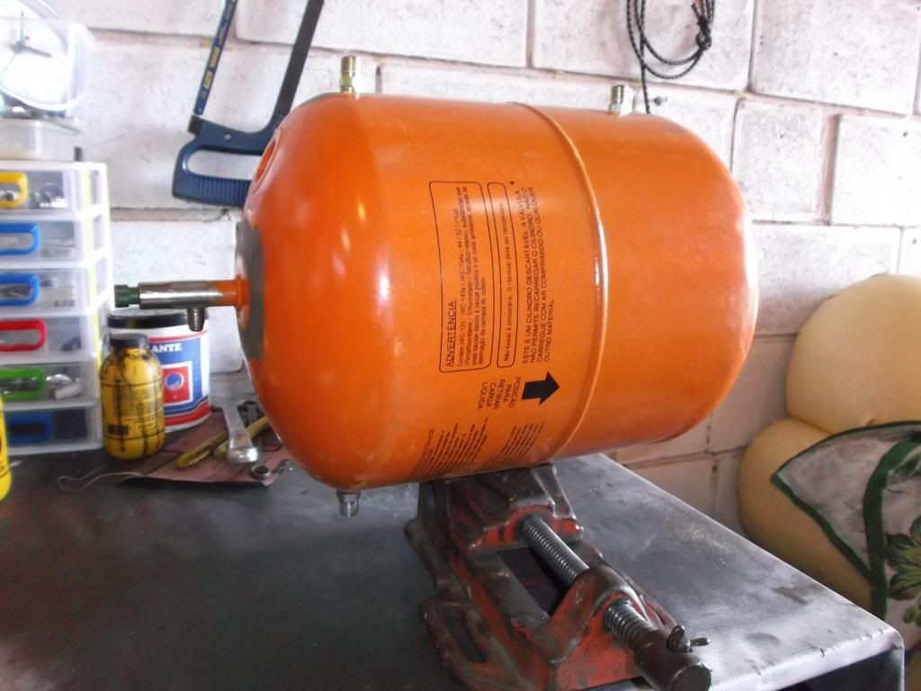

Retirada das orelhas, alças. São apenas quatro pontos de solda a serem rompidos para retira-las.
Como sempre faço, haverá um trabalho de solda nestes pontos, no vaso, pois, com a retirada das orelhas, sempre aparecem furinhos ou fissuras no metal.

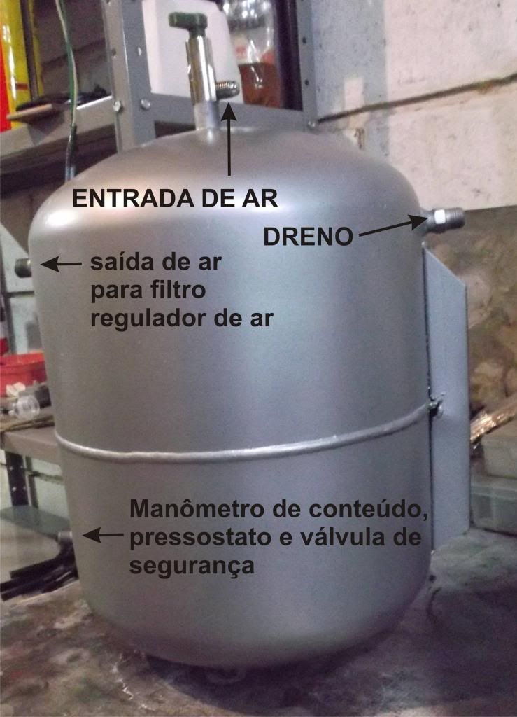

Preparação dos niples em seus furos nos dois vasos.
Conforme definição do proprietário, este vaso irá deitado, economizando espaço.
Dois niples na parte de cima e um, o dreno, na parte mais baixa
Dois niples na lateral e um, o dreno, na parte mais baixa
Para aqueles que insistem em dizer que este vaso explode, vejam a válvula de segurança original:
Debaixo dela há um furo por onde passará o ar em forma de jato!!
Próximo passo, a solda!!

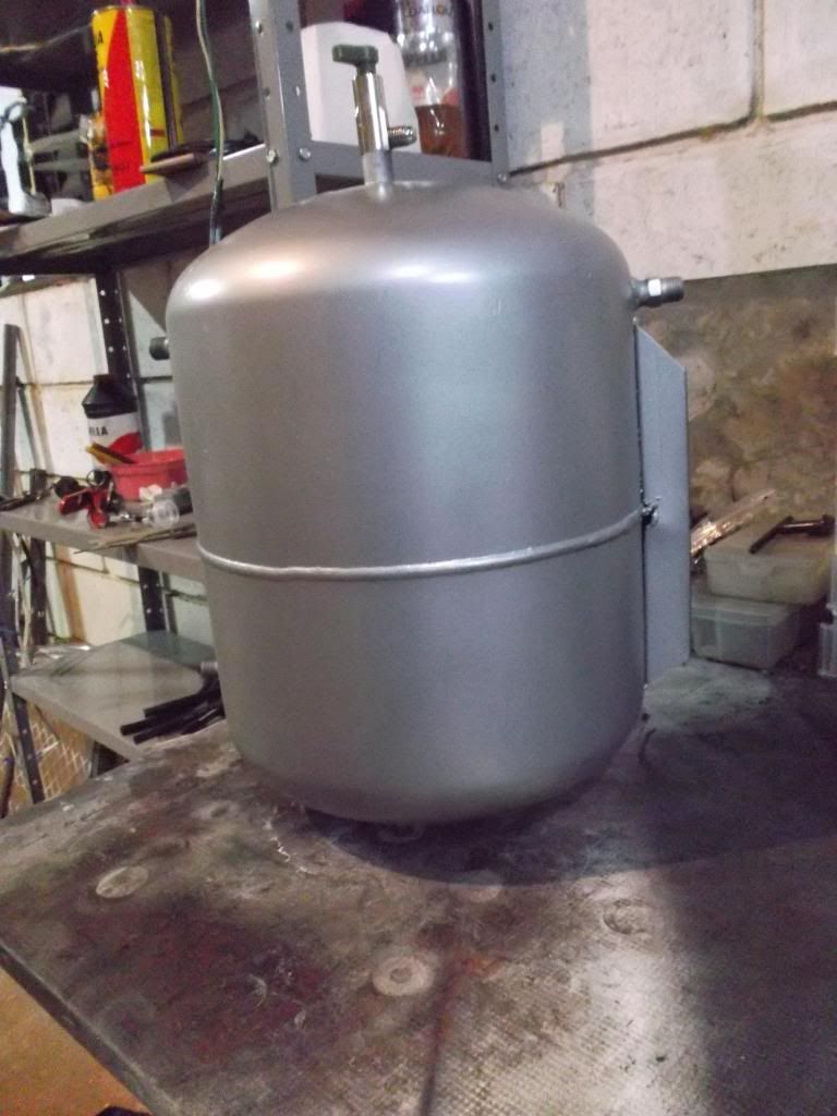

Feitas as soldas, fiz uma pré pintura, uma espécie de "primer".
Aviso: Não haverá pré sombreamento, hein?! :shh:

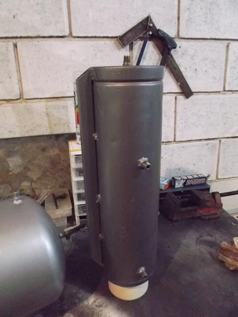

Na lateral do vaso vertical foi soldado um perfil que, por ele, será o vaso fixado à estrutura e, na parte baixa do vaso horizontal foi, também, soldado um perfil e, por ele, será o vaso fixado à estrutura... nos dois casos a fixação será por parafusos e, entre as partes metálicas colocarei uma peça de borracha, evitando a transmissão de trepidação própria do motor... é pouca trepidação mas ela existe.
Nos pontos onde rompi a solda eletrônica das alças, foi dado um ponto de solda para evitar qualquer vazamento por dano estrutural.
Próxima etapa:
Desenvolver um visual bem estruturado para conter o motor e o reservatório, em ambos os casos, vertical e horizontal.
O reservatório horizontal será o mais bojudo acima, vou estudar duas alternativas:
1 - reservatório à frente do motor, os dois no mesmo nível.
2 - motor como lastro e o reservatório acima dele.
Magneto, fique à vontade... O que acha da disposição das peças? Um sobre o outro ou um à frente do outro??
O vertical ficará com, aproximadamente, 60 cm de altura, 30 cm de profundidade e 40 cm de largura.
O horizontal ficará com 50 de profundidade, 40 cm de largura e 30 cm de altura
