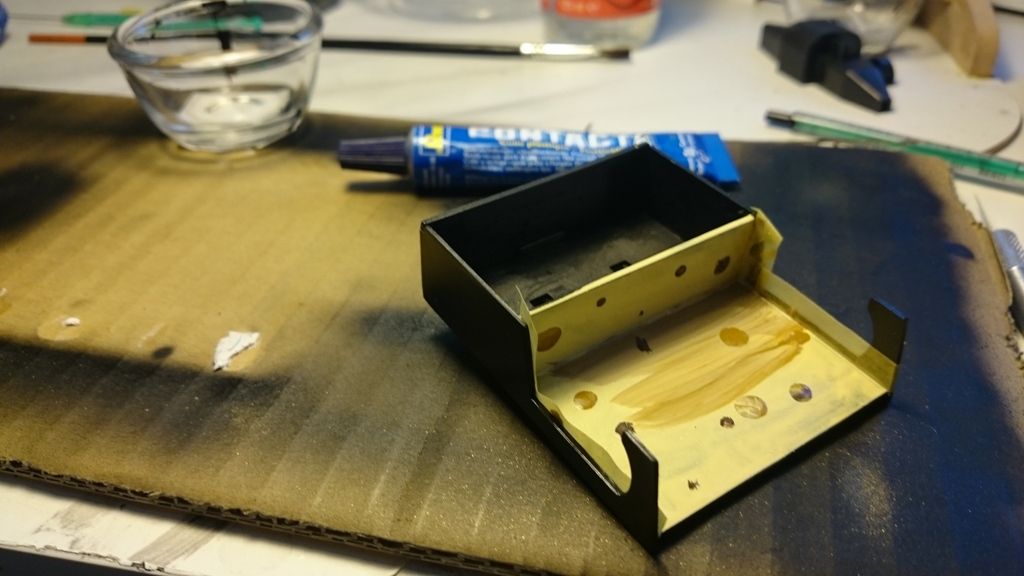

Oi pessoal,
Depois de muito tempo, voltei para casa e consegui colocar a mà o no modelo.
Bom, removi todo o cromado das peças. Estava muito brilhante e não parecia muito bom. Só deixei as peças imersas em álcool. A cor saiu naturalmente. O cromado eu tive que esfregar um pouco.
E um pouco do progresso
Pintando:
Colocando as peças juntas.
Logo posto mais =) Até a próxima!

Quando eu quero retirar os cromados das peças, eu mergulho em água sanitária. em um minuto sai tudo. As vezes fica um verniz amarelado que vai por baixo do cromo, aí é só passar um pano com acetona ou mergulhar as peças que sai tudo.

Então, eu tentei com água sanitária mas estava bem mais lento o processo. Pode ser que tenha usado a concentrada - parece um gel. Mas vou tentar de novo na próxima vez. Valeu pela dica!silasaria escreveu:Fala Victor!

Mais umas etapas da montagem.
Recoloquei o dourado e para isso foram várias camadas.
Não cobria por nada!
Victor

Opa!silasaria escreveu:Fala Victor!
O dourado ficou excelente!
Que tinta usou?
Eu usei o Vallejo Model Color 70.878 Acrilico. Eu dilui em alcool etilico 95% até ficar bom para o aerografo. Tentei também diluindo com Revell Aqua color mix.
Com o revell, a diluição fica melhor, mas parece que nà o cobre. Com o alcool, tem que diluir mais, mas achei a cobertura melhor.
