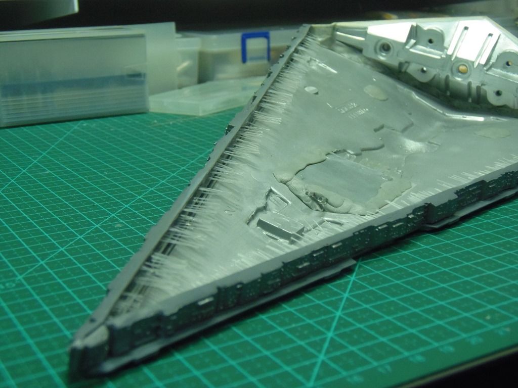

Ontem quebrou a última broca de 0,4mm que eu tinha, então vou ter de aguardar a chegada de novas brocas para fazer a furação do outro lado, mas já percebi que vai ser trabalhosa a montagem, pois essas laterais (as quais prefiro chamar de costado) são elementos de união entre o fundo e o convés da espaçonave, e vazamento de luz deverá ocorrer em vários pontos ao longo da extensão de contato, já que é uma peça relativamente irregular, embora tivesse de ser reta. Estou pesquisando a melhor solução para esse problema, provavelmente vou ter de encher com massa cada lugar, mas terá de ser feito por fora e ir dando acabamento depois, já que não tem como fazer isso por dentro. O problema é que será um trabalho com lupa e bem minucioso. Não vai ser fácil :pensando:

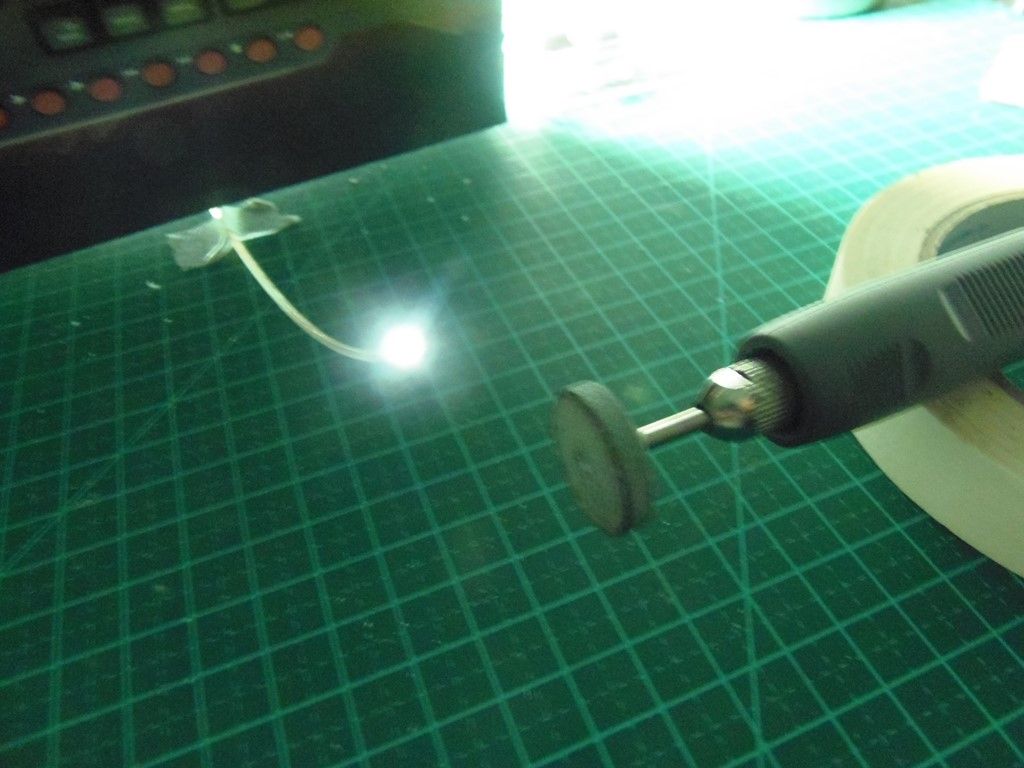

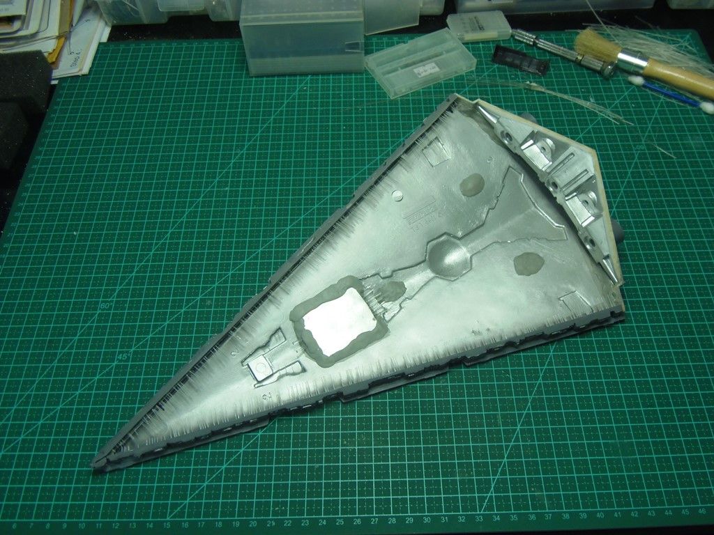

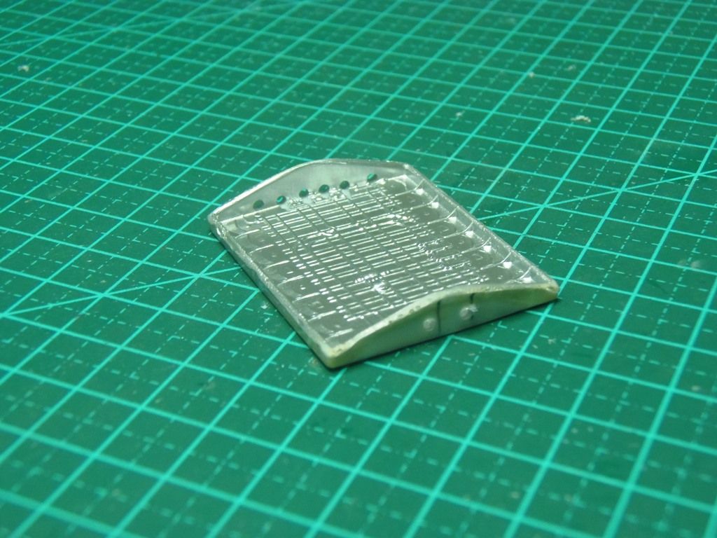

após a chegada de novas brocas de 0,4mm retomei o trabalho de furação e passagem de fibras óticas

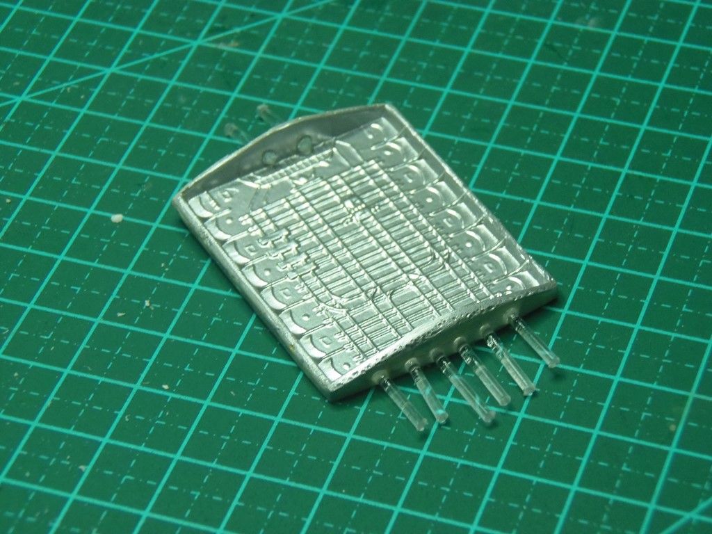

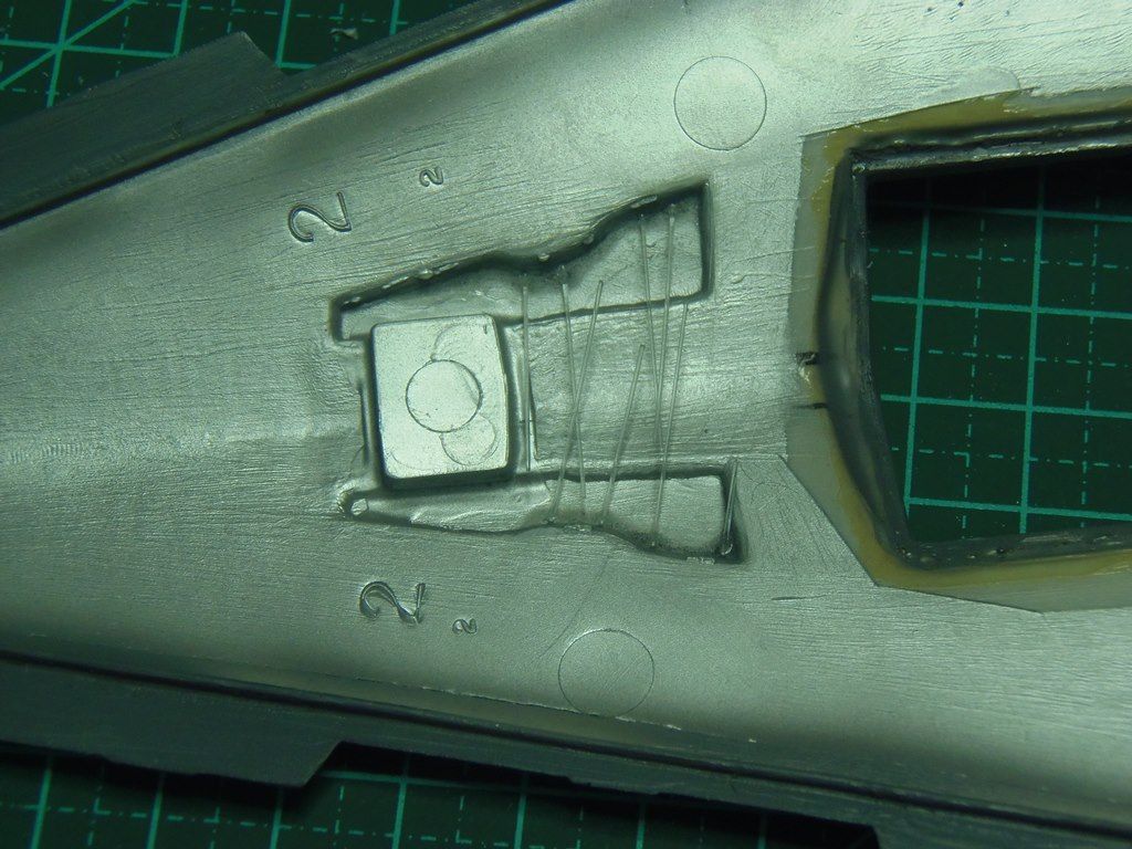

enquanto isso preparei a parte do hangar do convés inferior, que deve ser levemente iluminado e para essa iluminação fiz alguns furos de 1,5mm

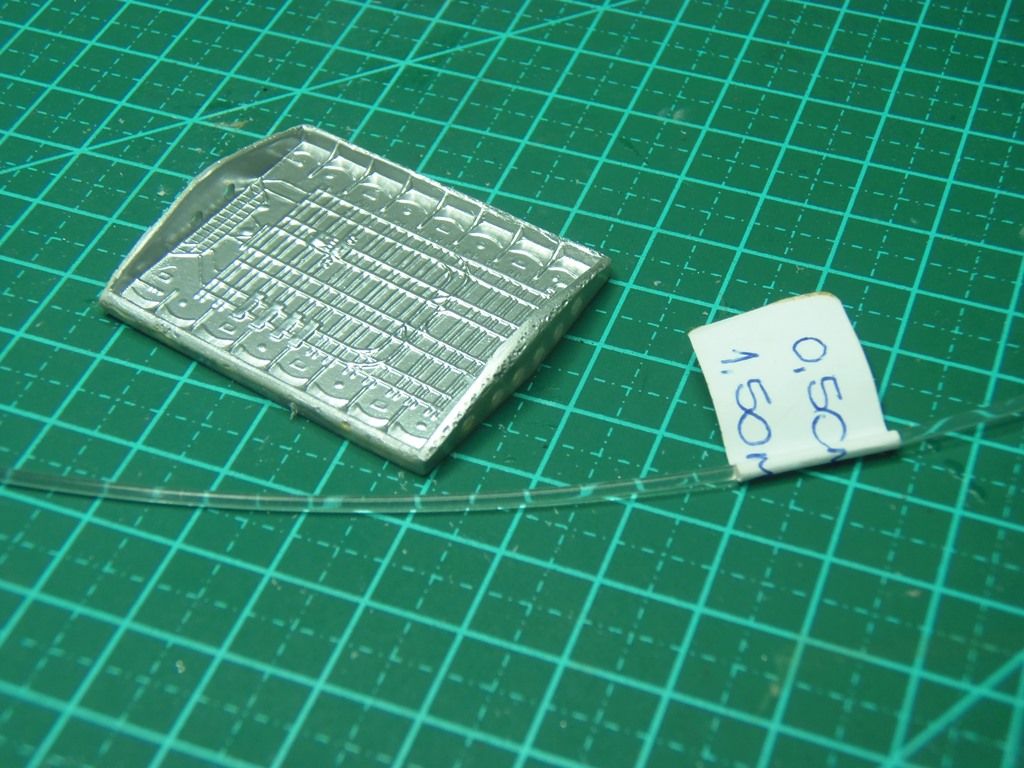

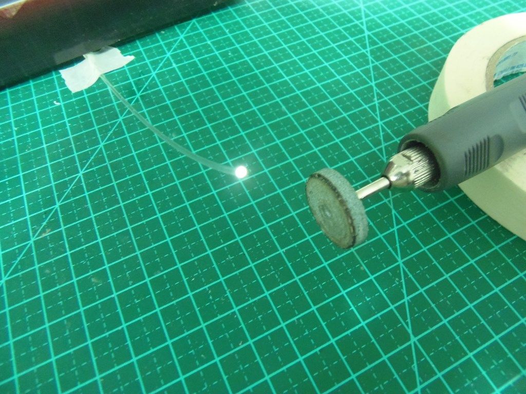

usei fibras óticas especiais de 1,5mm
são fibras que não se encontram em qualquer lugar e são muito fortes, mas precisam ser polidas antes do uso para melhorar a reflexão da luz
no escuro e com luz próxima essas fibras substituem leds com facilidade, embora não fiquem tão brilhante a ponto de ofuscar a visão direta

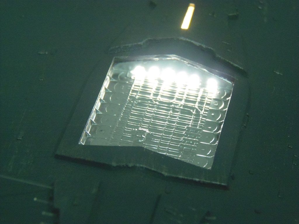

a montagem dessas fibras no hangar

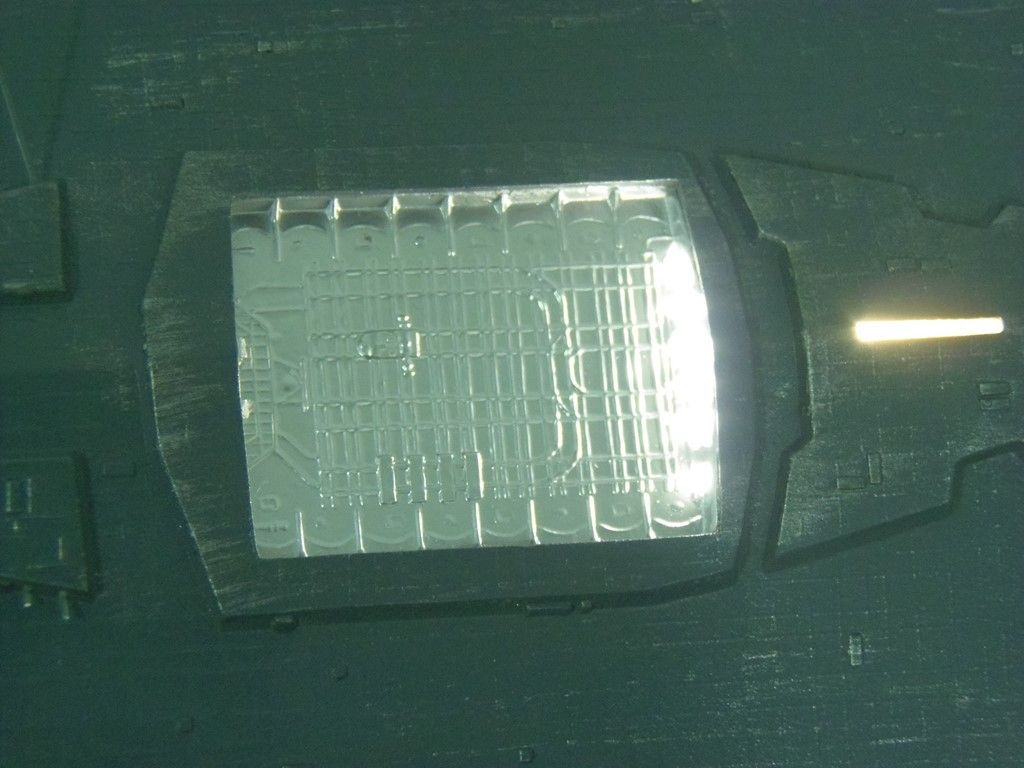

teste de iluminação :thumbup:
ficou razoável, essa parte é iluminada mas não tão brilhante então inserir leds ali ficaria muito forte :thumbup:

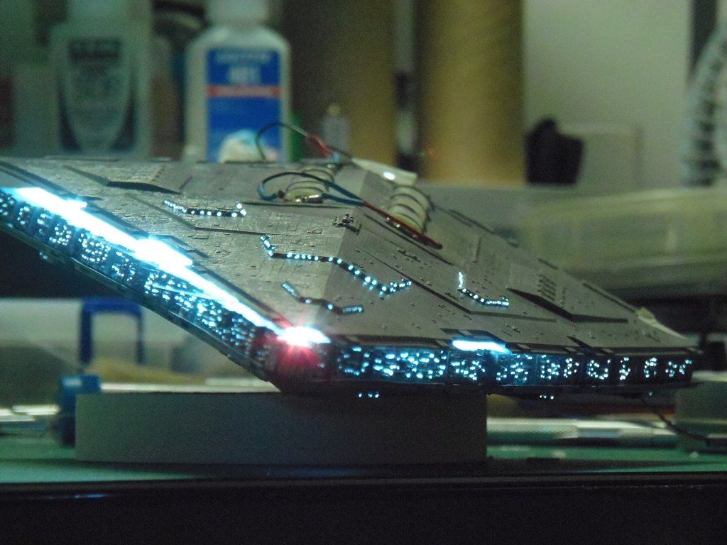

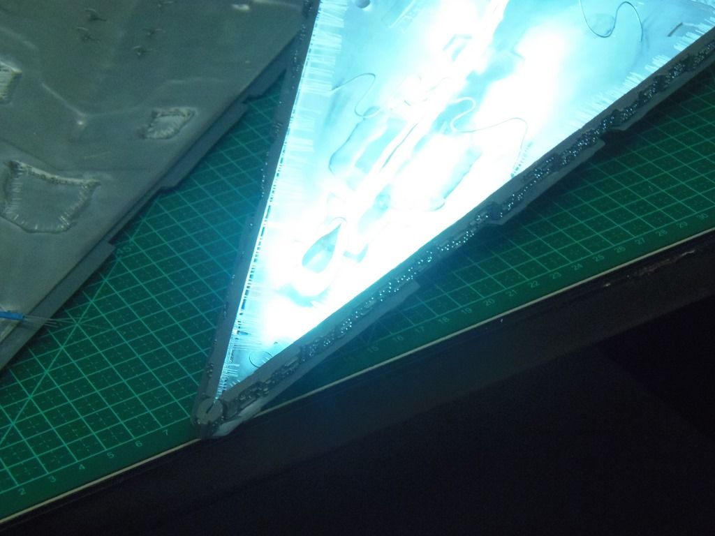

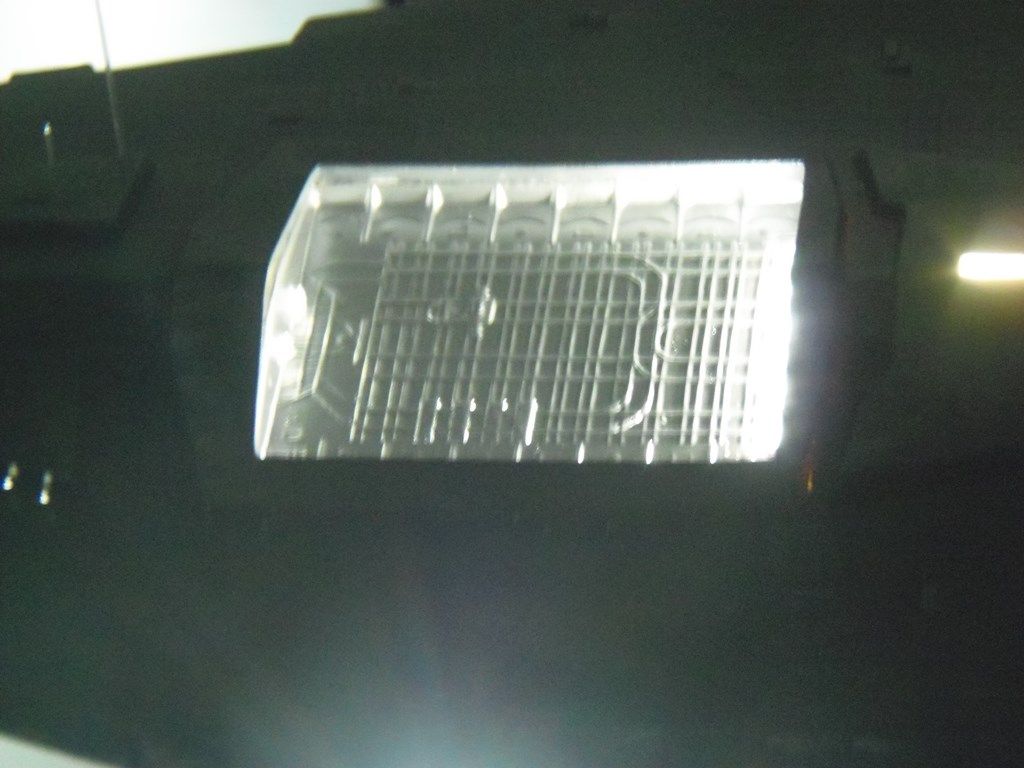

Depois de várias horas de árduo trabalho nas fibras óticas do costado, finalmente consegui terminar essa parte e já montei ambos os costados no casco
Aproveitei e mudei meus planos de reforma deste kit, decidi fechar os locais de sustentação originais, já que estou com algumas idéias para modificar totalmente a apresentação desse modelo :twisted:

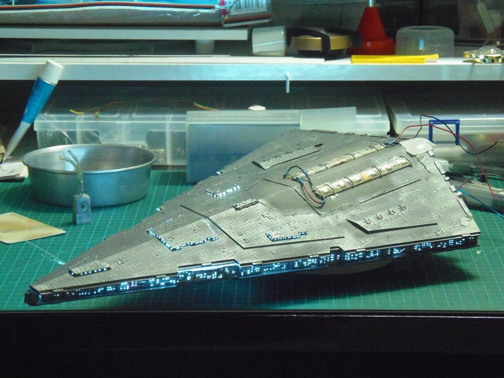

Hoje rendeu, já montei a iluminação do convés também e eliminei os locais de vazamento da iluminação na parte inferior
Teste de iluminação do convés principal
