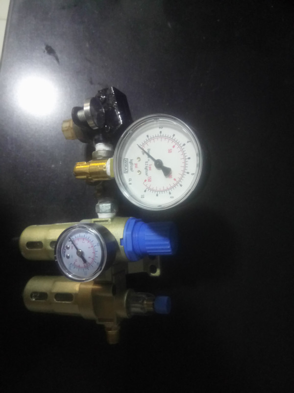

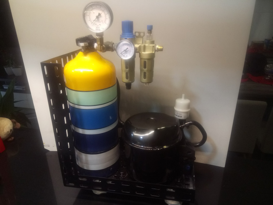

Esta ai o bicho, uma semana pra fazer, o motor ganhei de um amigo e o extintor estava jogado onde trabalho, comprado foram o regulador com filtro e as conexoes, o resto tudo sucata.. A pintura foi inspirada no Sopwith camel F1 "houston 1000"

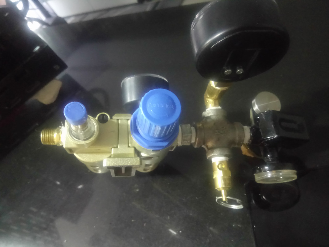

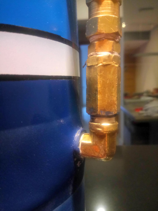

Kmsampaio vamos la, depois de conseguir o cilindro e motor, comecaram as adaptacoes, coloquei uma valvula de retencao com rosca de 1/8,necessitando soldar ao tubo uma porca para recebe-la
Vemos ali a porca ja acabada com massa plastica para regularizacao, joelho de 90*..e a valvula, usei da jackwall,
Pintura interna do cilindro, para evitar oxidicao e ferrugem, usei fundo PU automotivo, depois foi montar a saida do cilindro,
Na saida usei a peca do extintor mesmo, uma conexao cruzeta 1/4,uma saida para a valvula de seguranca,( usei de 140psi) ,outra saida para o manometro, e a saida para o regulador de pressao e filtro,depois foi trabalho de regularizacao e lixamento de fundo PUno cilindro

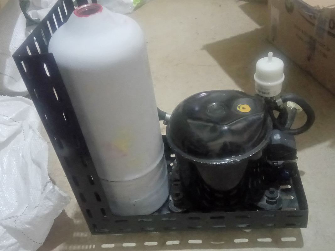

No motor) entrada de ar) usei um filtro de combustivel de fusca pequeno e eficiente, o carrinho foi construido com eletrocalha 10'...25cm+/-..uma ressalva, poderia ter feito rosca, substituido a saida de ar, mas queria fazer o maximo possivel com sucata e com oq tinha disponivel...
Custos valvula 20,00
Pecas e conexoes, 100,00
Manometro 30,00
Regulador de pressao... Nao contabilizo pois comprei o aerografo e ganhei o regulador.
Soldas apenas meu tempo ocioso.. Rssss

Legal demais Anderson! A válvula de segurança só aciona aos 140 psi? Não é muita pressão? O extintor "aguenta"?
Obrigado. :clap:

Segundo o fabricante do cilindro 217 psi..
Ja esqueci ligado e foi tranquilo, nao explodiu, mas creio nao ter sido um test e seguro.. Rssss.

Cacetada Levandoski!
Sensacional...ImagemImagemImagemImagemImagemImagemImagem
