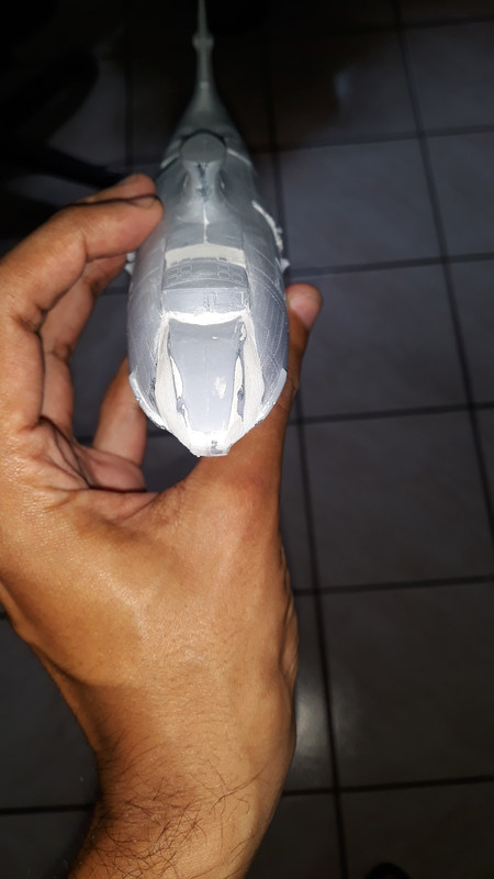

Conforme prometido, seguem as imagens da conversão do PBY-5A no CA-10:
Primeiro passo: achar uma referência do CA-10(achei uma revista Asas com bons perfis). Saí recortando as janelas nas laterais e aproveitei umas transparências que sobraram de um PB4-Y2 Revell. Também fechei as bolhas dos artilheiros laterais com plástico e recortei onde ficariam os janelões. As transparências, nesse caso, são chapas de acetato.
Usando o Corel, fiz um perfil que encaixou no nariz antigo. Todo o espaço onde ficaria a posição de tiro frontal foi fechada e preenchida com massa Acrilex(Cerâmica fria). Transparências isoladas com máscara Revell.
E aí, segue a famosa fase de massa-lixa-correção
Chegamos então à pintura. Praticamente tudo foi à base de máscaras.
Depois, foi só fazer a impressão dos decalques e a montagem final.
Espero ter sanado suas dúvidas sobre o processo de conversão.
