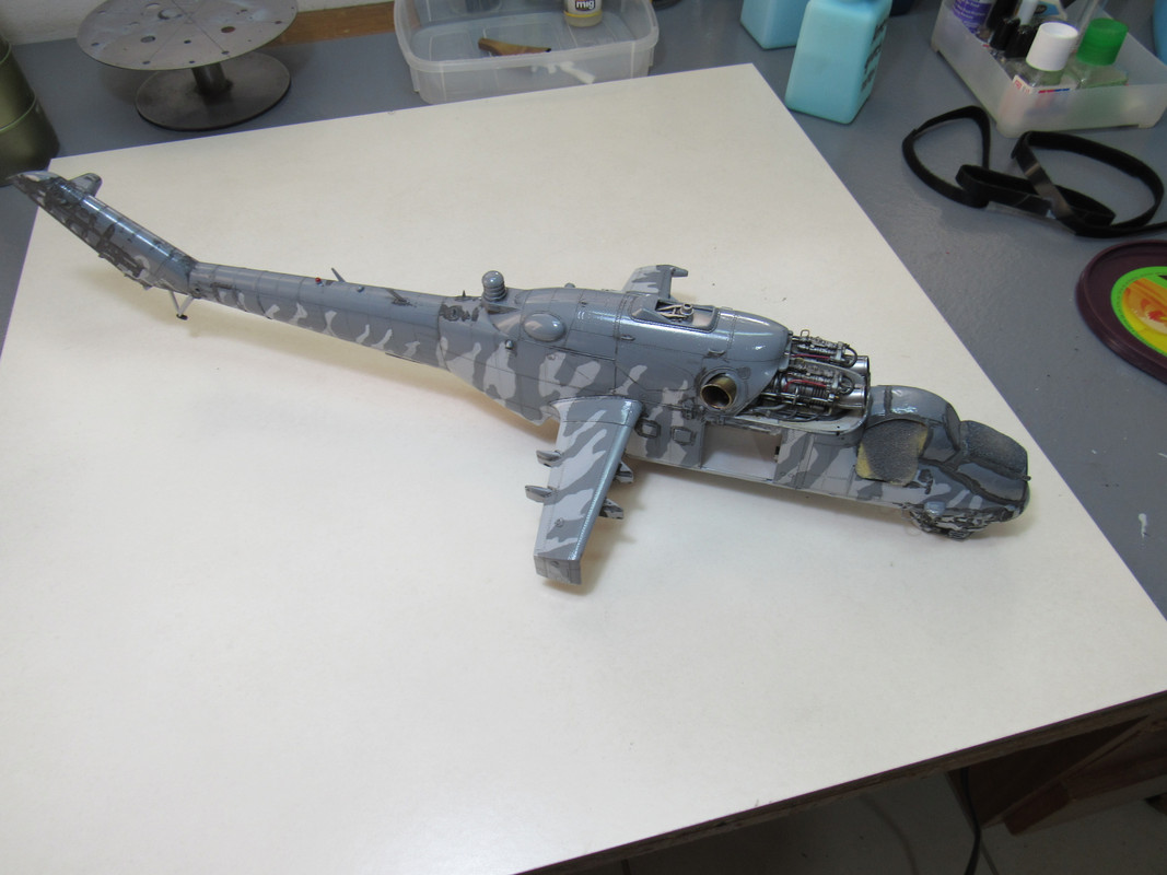

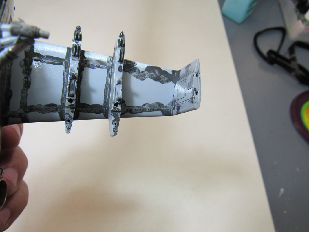

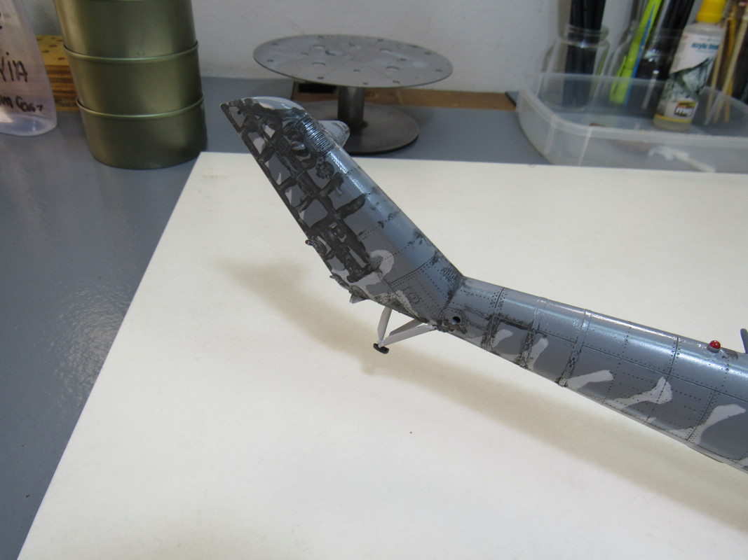

Quero agradecer aqui o pessoal que me deu palavras de apoio, mas agora esta tudo bem e de volta pras montagens.
Vou continuar o Hind, depois de um longo tempo né, espero dar conta.
Whash aplicado sobre verniz, acho que este wash ai esta secando faz uns 3 anos, fiquei com medo de não sair mais mas está saindo de boa e ate fica melhor pra tirar porque nao afeta muito o que esta nos recessos.
Falta pouco aqui, vou terminar este bicho se Deus quiser.

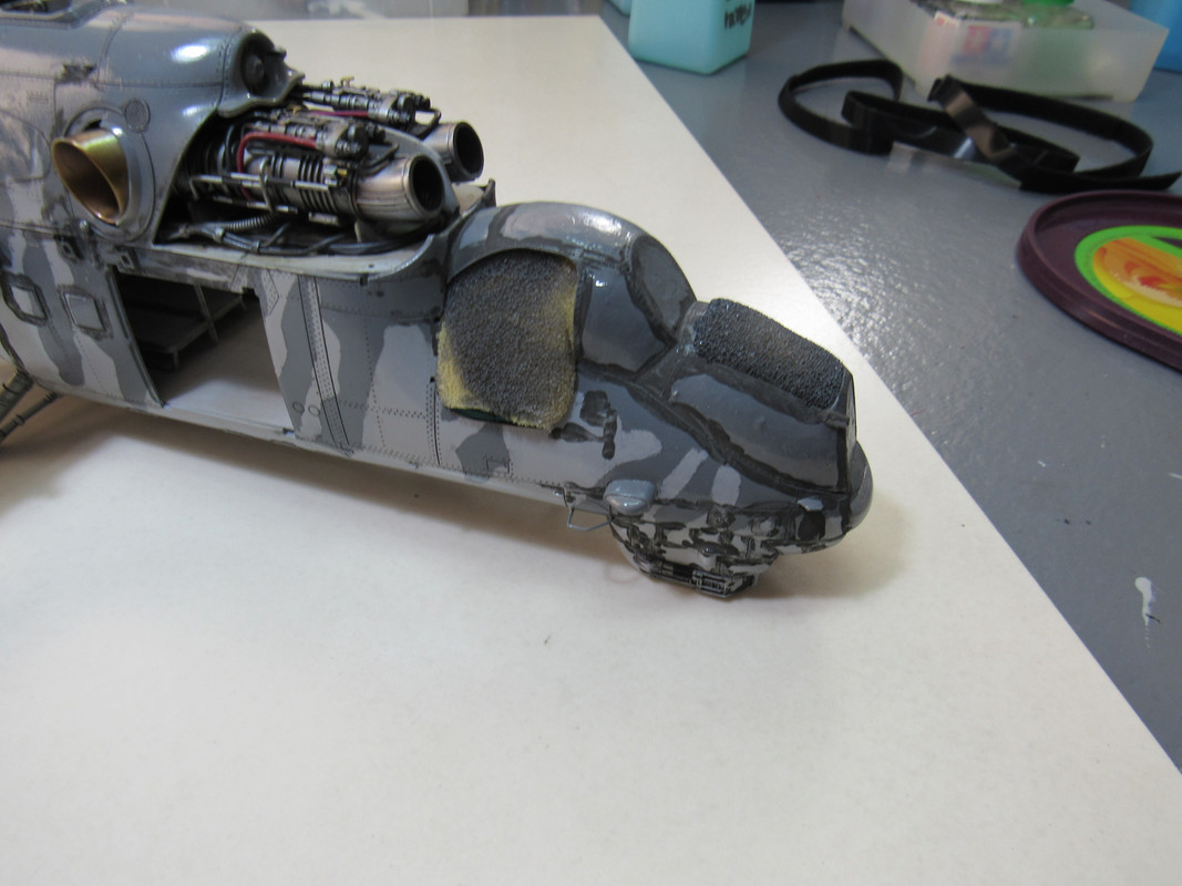

Obrigado pela sua postagem, vamos que vamos, tive que extrair com cuidado a parte da janela poris o a mascara que eu fiz secou demias e vai ficar dificil de tirar, vou repintar e colar de novo no lugar, vamos ver se dou conta.

Obrigado pela dica èrico, conheço este produto.
Para as mascaras que fiz utilizei uma borracha liquida da umbrol.
Retirei a janela e coloquei em removedor de cera e saiu a tinta toda, que foi píntada com vallejo, e saiu tudo sem afetar o plástico, agora vou mascarar com fita Tamiya mesmo e repintar.
