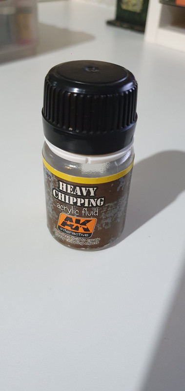

C-A-F-Lobao escreveu: 06 Jun 2022, 18:08 Ei Bohra,
Como fez o ferrugem???
Opa blz Carlos... qual parte? a base antes da pintura?

Fala Bohra
A base foi na cor ferrugem, certo?
Depois vc aplicou o amarelo.
Pra aparecer a cor base? Como fez?
Desde já, obrigado!

C-A-F-Lobao escreveu: 09 Jun 2022, 06:55 Fala Bohra
Desde já, obrigado!
Isso mestre, faz a base na cor mais próxima que deseja pra ferrugem. Depois passa o Heavy chipping em cima. Deixa secar e passa a cor que vai finalizar por cima de tudo. Depois com um pincel e água vai raspando e fazendo o desgaste onde vc quer. Sai bem fácil.

Bohra escreveu: 09 Jun 2022, 16:04
Desde já, obrigado!
Me recomendaram em um grupo que após a cor base antes do chipping deveria selar a cor base com verniz brilho.
Eu tinha feito uma sem o verniz mas acabei desgastando muito e saiu até a cor base. Ou fiz muito ou realmente precisa do verniz. A sua ficou muito boa. Usou verniz? Para selar ou não? Quanto tempo deixou de secagem depois de aplicar o chipping? Aplicou com aero ou no 🖌

pgplasti escreveu: 06 Jul 2022, 08:25
Desde já, obrigado!
Opa blz Flávio. Nesse não selei a cor base pra ferrugem com verniz, pois não desgastaria tanto a ponto de agredir essa camada. Mas o ideal é sim selar pra garantir, principalmente onde o desgaste será mais forte, ou com camadas de cores diferentes... O chipping aplico com aerógrafo mesmo, e no que perder o brilho já faço o desgaste, mas da pra esperar mais tempo sim, pois ja fiz o procedimento até no outro dia após aplicado o chipping.
