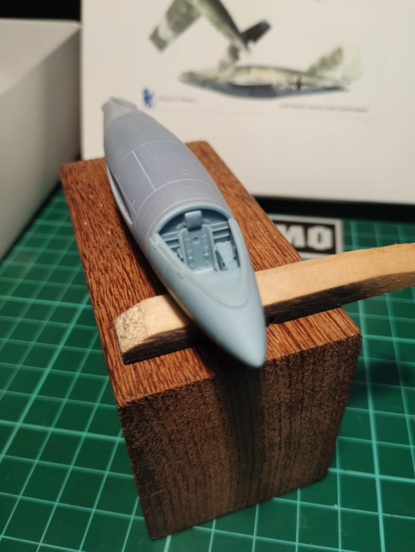

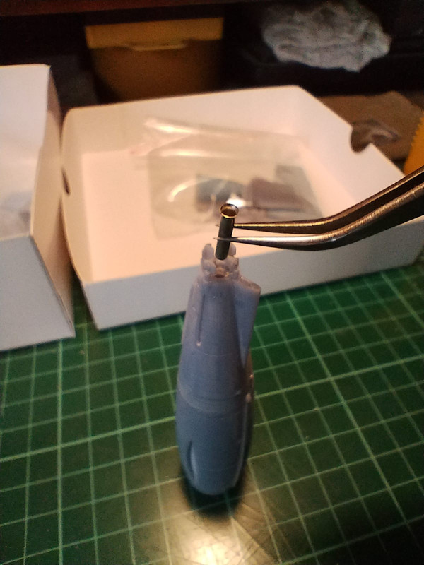

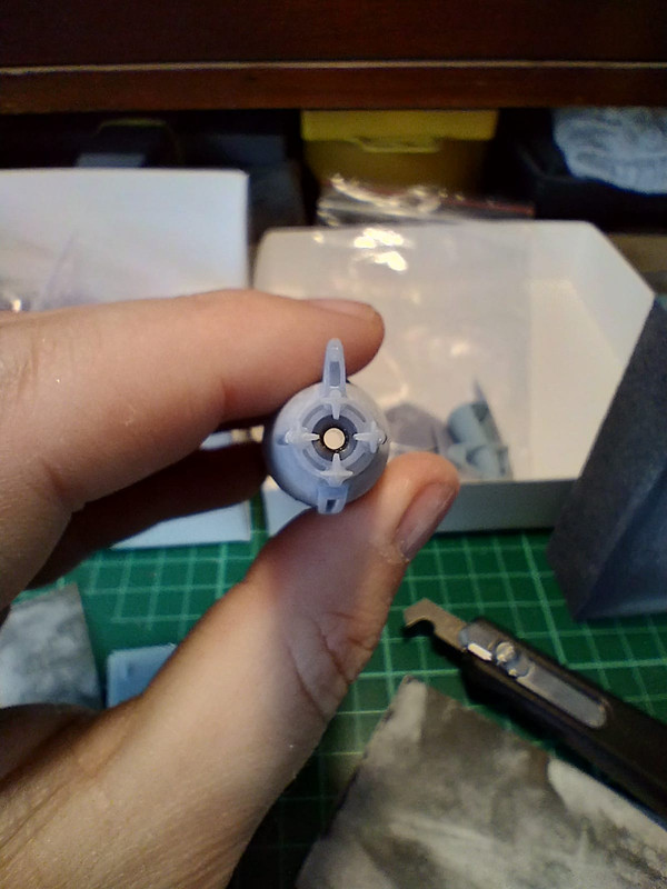

Iniciei a montagem destacando as asas e corpo principal. Fiz um pequeno upgrade colocando um tubo metálico para simular o escape do motor a foguete. A resina não aceita as colas fusoras, comuns para montagem de kits em estireno. Colas "bonder" a base de cianocrilato são mais indicadas.

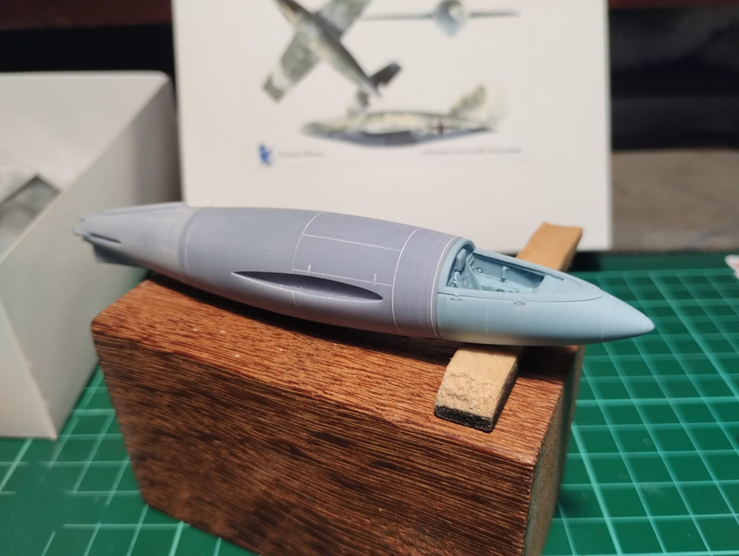

O próprio avião em sí é bem simples, e o kit emula essa aparência. Para deixar o kit mais interessante, resolvi iniciar uma odisséia de rebitagem do kit. Abaixo, face inferior da asa concluído.

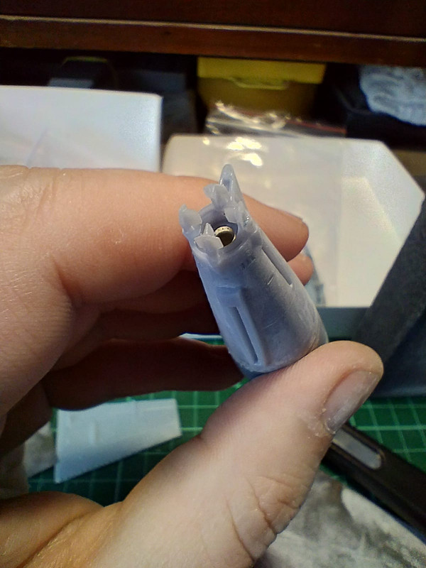

vou perguntar sabendo a resposta, tem pinos de alinhamento nas peças?
e aproveitando como esta a montagem?
semperfi_hobbies
Mensagens: 80
Registrado em: 14 Ago 2018, 08:18
Nome: SemperFi Hobbies
Curtiram: 11 vezes
Re: VTO Von Braun - Semper Fi Hobbies - 1/72
Mensagem por semperfi_hobbies »
Tem recessos para encaixe, como na peça abaixo:
