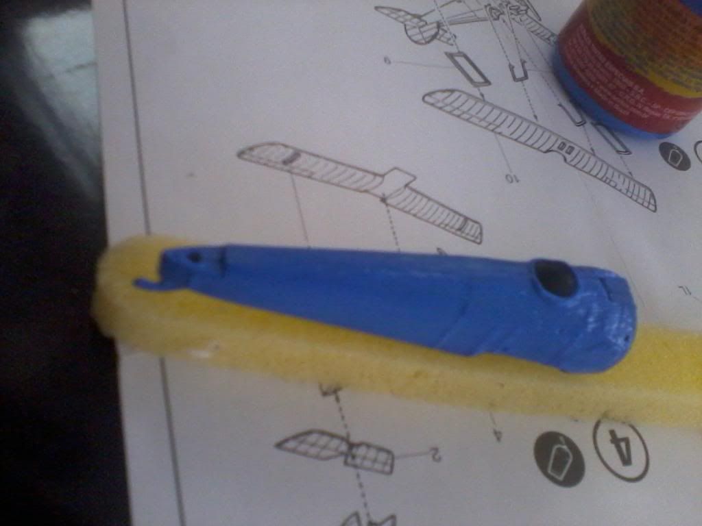

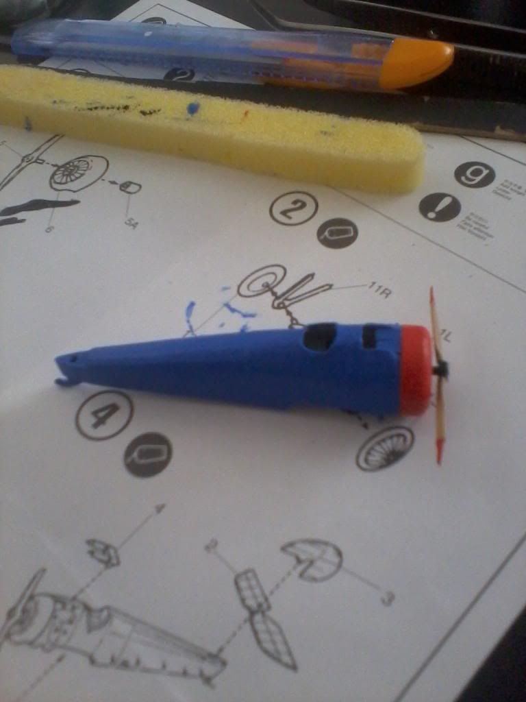

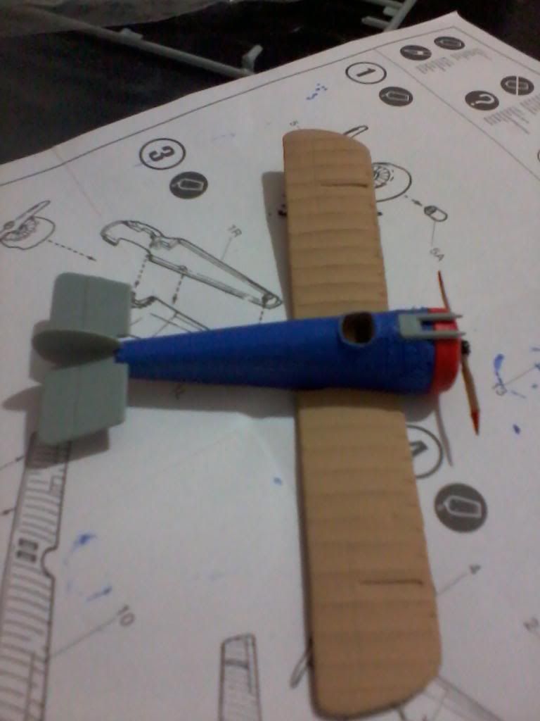

algumas fotos pra atualizar a montagem to montando de um jeito bem rustico mesmo, o proximo vou estudar melhor as formas de montar e adquirir os materiais mais apropriados.
ja com o bico
essa foi a ultima q tirei ja estou nas asas agora postarei nesse fim de semana ainda.

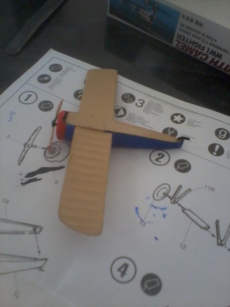

Gerlington,
Se me permite mais uma dica, a cola do kit é um cimento químico. Ela não "gruda" uma peça na outra como as colas comuns. Ela age derretendo o plástico e fundindo as duas peças. Para que isto aconteça, a cola deve entrar em contato com o plástico. Assim, é importante que nã exista tinta no lugar em que se cola.
Conclusão, raspe ou lixe o lugar na cauda do Camel onde se fixa o estabilizador horizontal. O mesmo vale para as outras peças.

vlw correia vou lixar essa parte antes de colar, muito obrigado mesmo pelas dicas, o proximo q eu fizer quero melhorar bastante. pode continuar com as dicas pois conheço bem pouco das tecnicas.

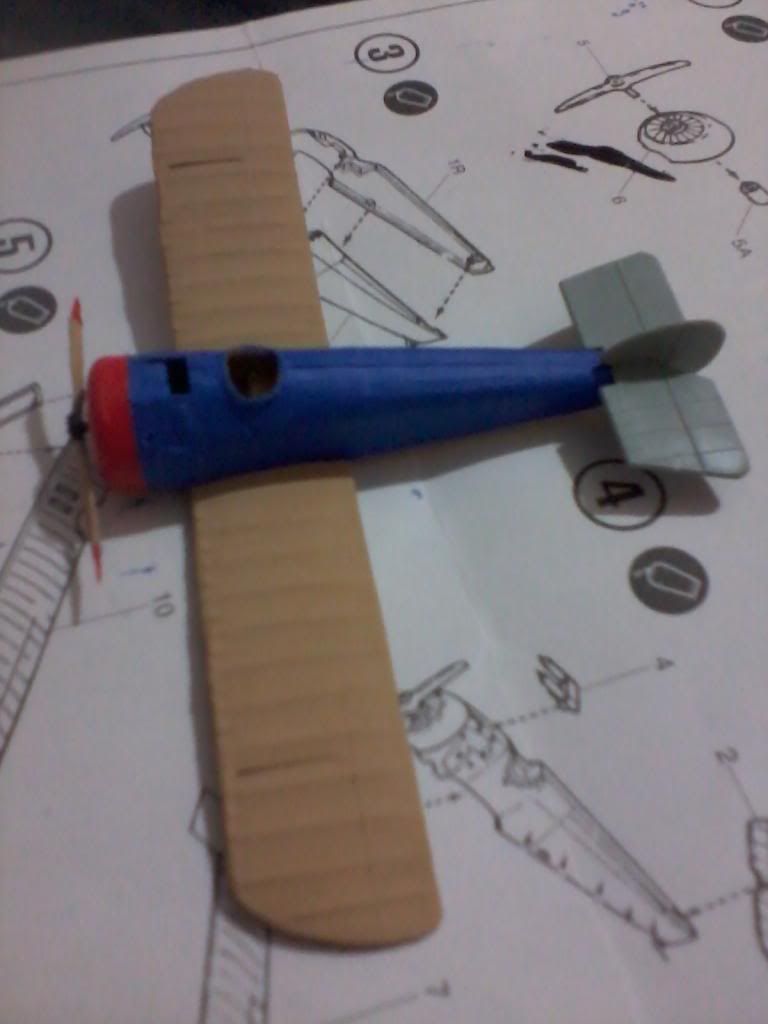

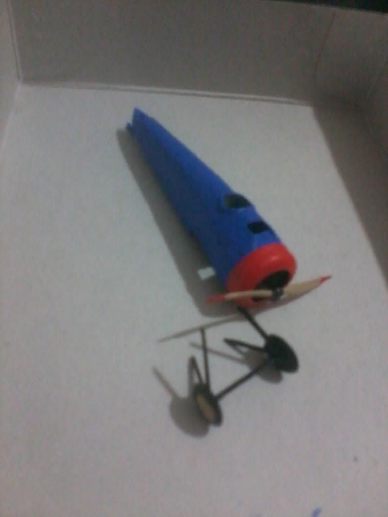

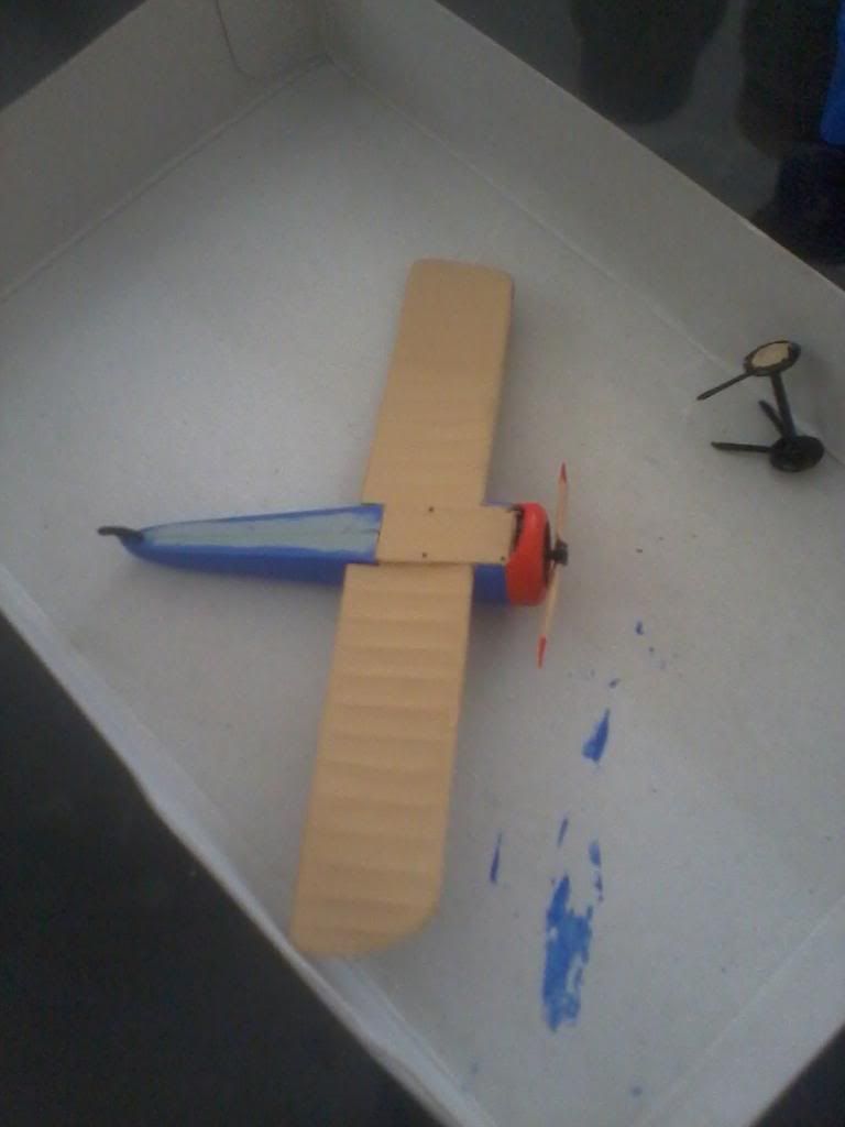

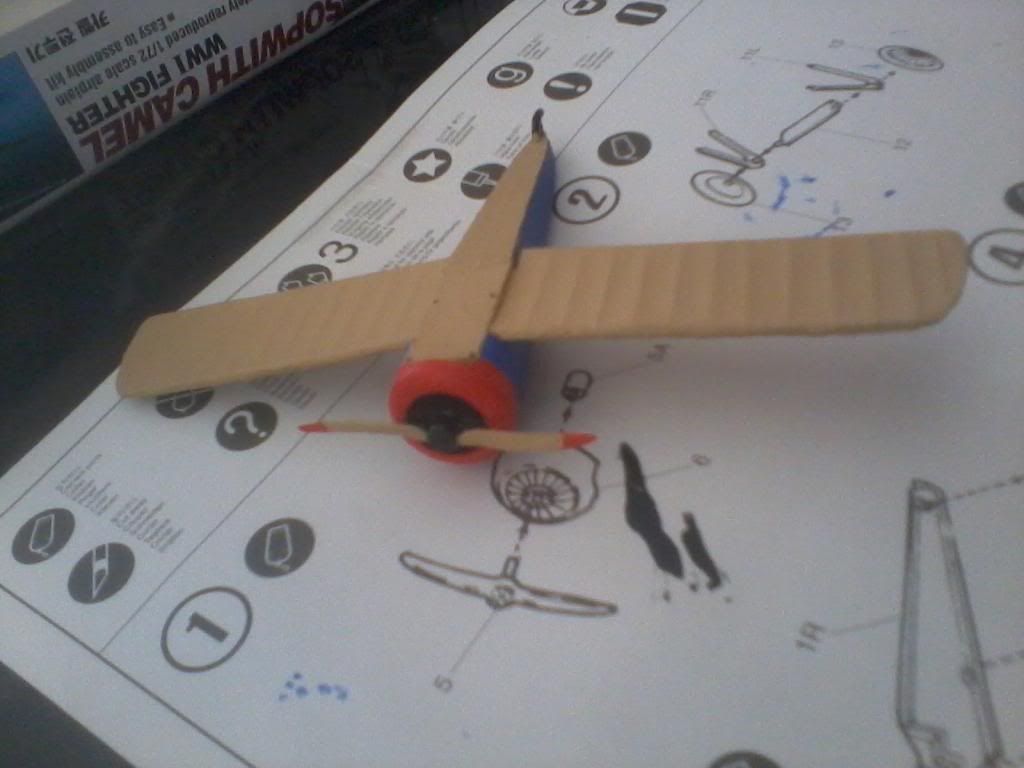

Depois de bastante tempo parada tive um pouquinho de inspiração pra dar uma continuidade aki no meu aviãozinho, pintei a asa de baixo e colei o leme ainda essa semana vou dar continuidade, o trabalho ta consumindo bastante tempo meu :)
aki ja com a asa de baixo
com a parte de baixo pintada so q a qualidade das fotos nao ta la essas coisas
com o leme ja colado
com a metralhadora no lugar
