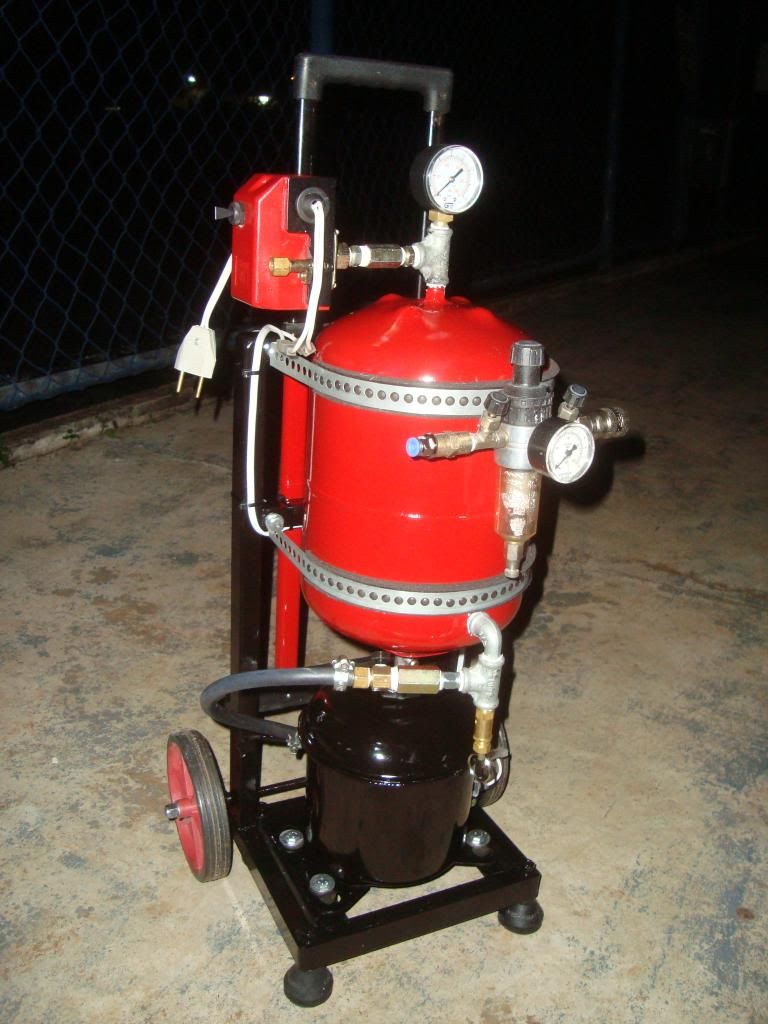

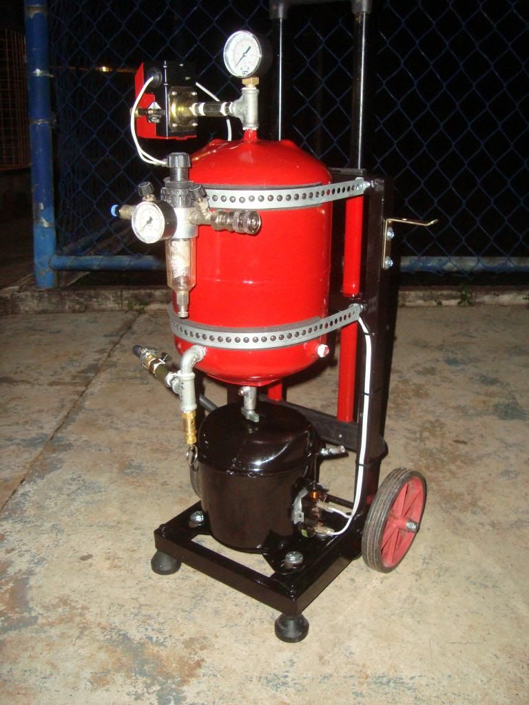

Apresento-lhes:
Chutando o balde!!
Faltam:
1 - O filtro regulador de ar. O que está aí é o Arprex do meu conjunto compressor.
2 - A mangueirinha do dreno; esta servirá para direcionar o descarte de água, de forma que a mesma não fique enlameando o compressor toda vez que desejar fazer uso do dreno. Feito
3 - Uma conexão instantânea (engate rápido) na lateral... esqueci de po-la!!
Feito
4 - Deixar em teste neste domingo. Testes iniciados: Excelente estanqueidade!! Nenhuma bolha de ar como vazamento em conexões
Obrigado pela atenção de todos.
Estejam à vontade para soltar o verbo em críticas, sugestões e comentários os quais serão bem vindos, desde que não falem das cores.
Bom descanso a todos.
Próximo passo: relatório de custos.
Vinicius Roland
Chutando o balde!!
Faltam:
Vinicius Roland
- Lessa
- Mensagens: 5344
- Registrado em: 26 Mar 2013, 10:25
- Nome: Fabio Lessa
- Localização: São Paulo - SP
- Curtiram: 0
- Troféus:
Não é que ficou bonito o brinquedo?!?!?
Parabéns Roland!! Sua dedicação é invejável!
